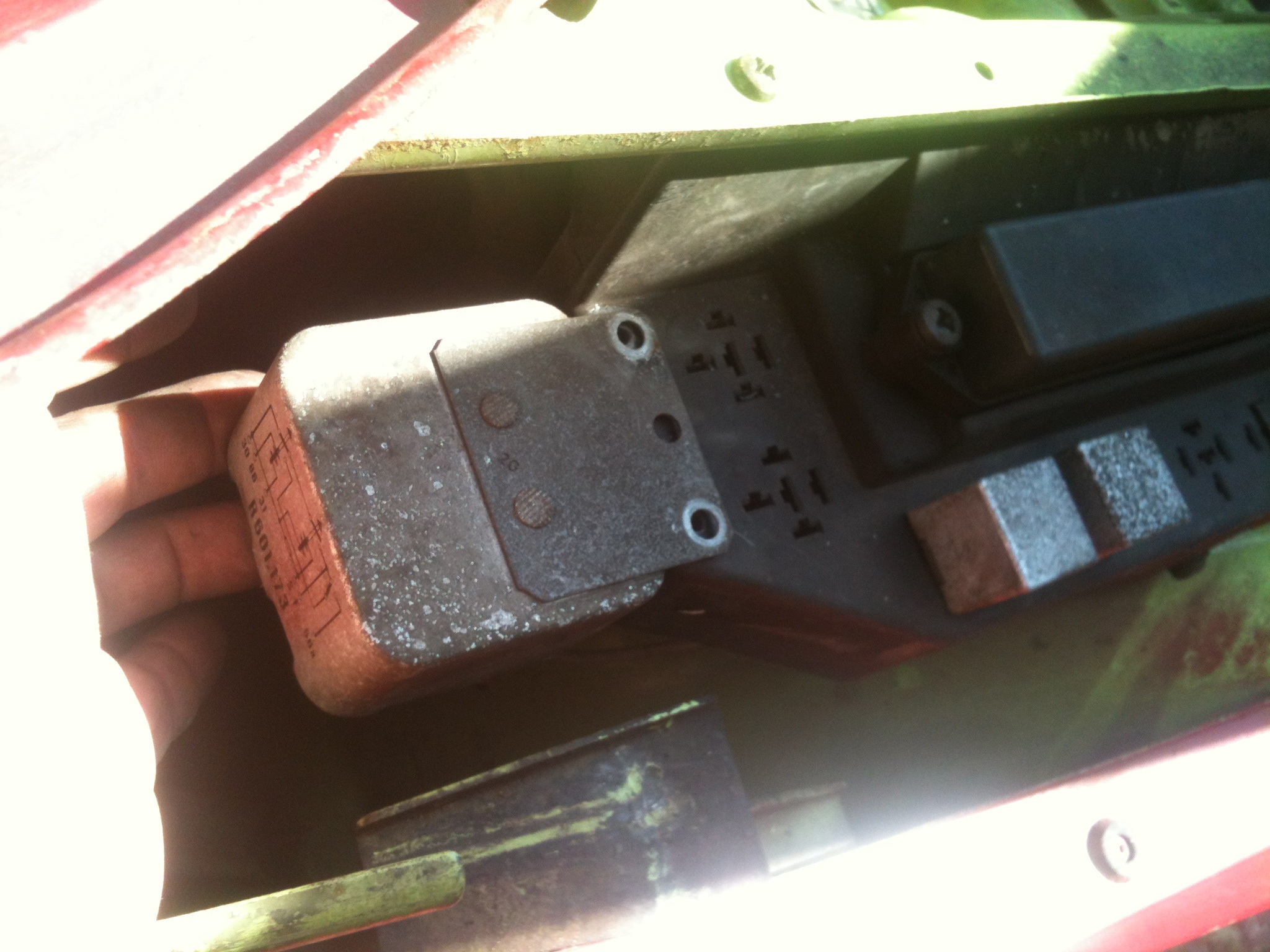

image.thumb.jpg.3df0919d54efd11f5b8da8c7f4a38f28.jpg Danke Saabotör aber diese Kiste finde ich nicht sondern nur diese hier...
Das gesuchte Teil sitzt nicht am Sicherrungskasten. Schau vorne rechts, neben der Batterie sollte das Ding ans Blech geschraubt sein, hinter dem der Scheibenwaschtank sitzt.

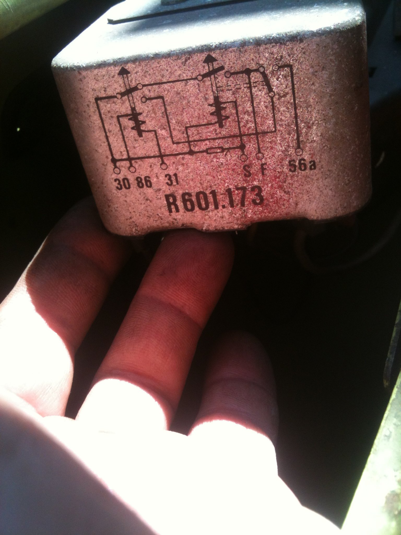

Gefunden, vielen Dank an alle.
Kann man da was messen oder reparieren?
Messen oder Reparieren lohnt den Aufwand nicht. Neue Regler gibt es günstig im Netz, elektromechanisch, wie beim Original, oder Elektronisch.

habe den Regler, der bei der Batterie sitzt, gewechselt und schon geht es wieder.
