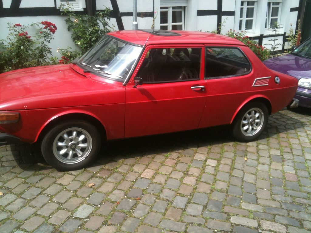

ich hab ein Saab 99gl Bj 1978 mit den dicken Gummistossstangen.
Da diese nicht mehr so schön sind wollte ich die Chromstossstangen von den ersten Baujahren montieren.
Passt das Plug and Play oder bleiben hässliche Löcher etc übrig?
Mein 78 er hat noch die Schmalen Rückleuchten und ist ein 2 Türer Sedan
Gruss Tom
ImageUploadedByTapatalk1439550944.099108.thumb.jpg.da44bc37695f5508b855833dfc203cd6.jpg
Also ich würde die originlen Stoßstangen dran lassen, oder evtl. bessere besorgen. Die Chromstosssatnge bis 71 saß doch etwas tiefer, zumal dort auch noch die chromumrandeten Lüftungsschlitze unterhalb des Kühlers zu sehen sind. Wenn dann würde nur die Chromstossstange des X7 passen und auch einigermaßen gut aussehen.

Die Stossstangen des x7 entsprechen denen der älteren chrommodelle, sind aber an den neuen, höher liegenden Aufhängungen montiert - dein 99 kann übrigens kein 78er sein, tendiere da eher auf 74/75 - siehe Spiegel etc. - das
Scheibenedelstahl und die Spiegel sind offensichtlich nachträglich modernisiert und eingeschwärzt.
Hinten hat er die schmalen Rückleuchten und die Spiegel sind geschwärzt.
Bj 78 steht im Brief aber kann man anhand der Fahrgestellnummer gucken wann er gebaut wurde?
Ja, kann man.
Sie beginnt mit 99 und die 2 Zahlen direkt danach sind das Baujahr. Wenn deiner Baujahr '78 ist, müßte die Fahrgestellnummer 9978.......... lauten.

Die dritte und vierte Zahl müsste das Modelljahr und nicht direkt das Baujahr sein. Unser 99er ist im November 72 zugelassen und hat als Nummer 9973...
Mit "Baujahr" war natürlich das Modelljahr gemeint.
997620.....
Ein 76er mit Ez 11.04.78 und 80000km gelaufen
War von 1991 abgemeldet bis 6.2015
Dann ist es vermutlich ein 1976er L - der Nachfolger des X7 - ein Sparmodell (keine Ausstellfenster hinten) was es nur noch 76 gab - 74 und ich meine auch 75 hiess der noch X7 - wie bereits oben erwähnt.
So in etwa (bis auf die falschen Spiegel) muss deiner ursprünglich ausgesehen haben, falls die Vermutung stimmt: http://www.garaget.org/?car=66236 - das ist sehr selten - weil fast nicht verkauft (daher auch vermutlich solange nicht angemeldet)
