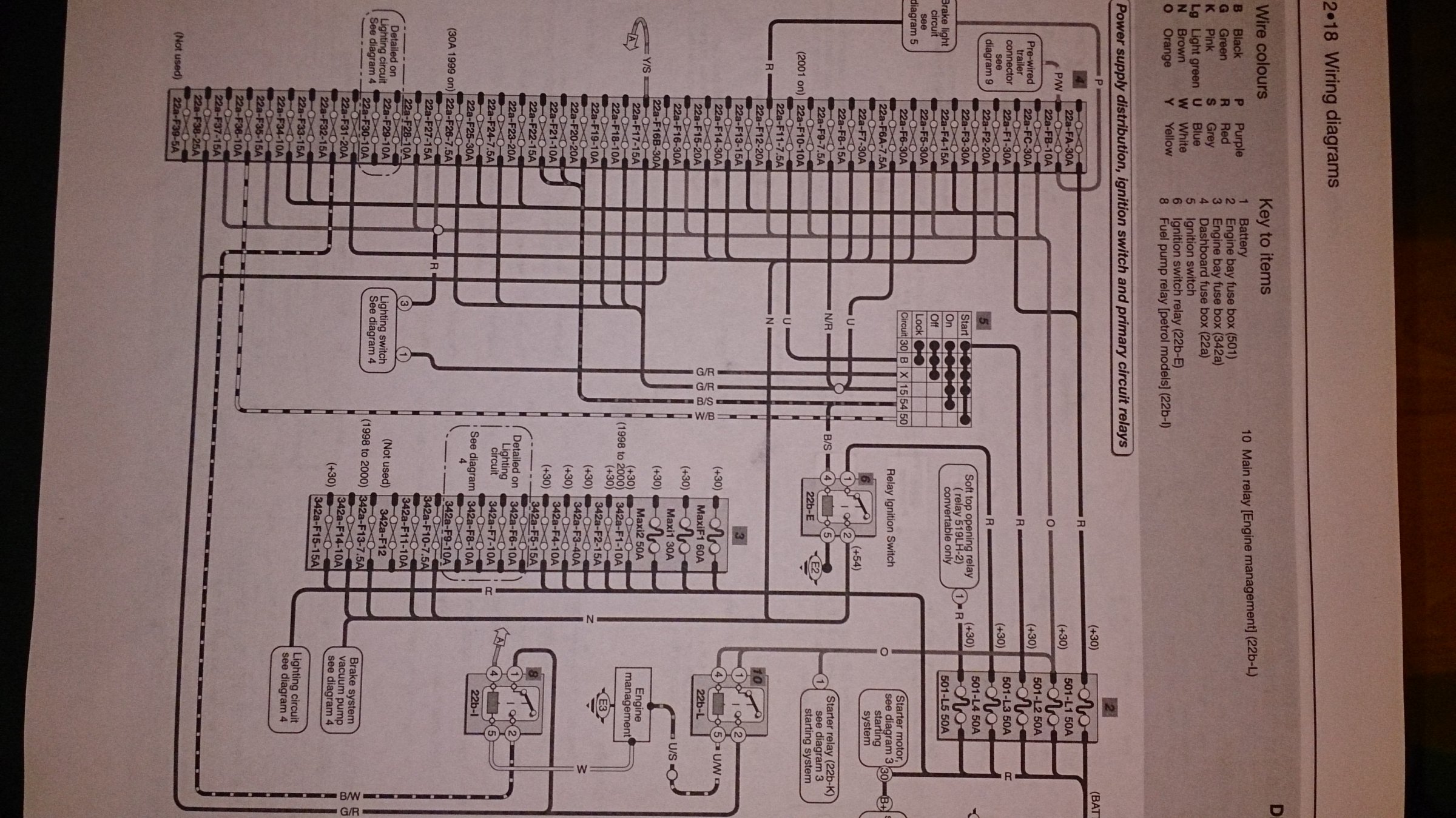

Wenn ich ehrlich bin hat mich jetzt, nachdem ich die Aussicht auf eine gute Lösung habe, auch der Ehrgeiz gepackt. Hab mal den Haynes aufgeschlagen und folgenden Stromlaufplan gefunden.
NR. 5 ist das Zündschloss. Die Leitung X geht ja zum Lichtschalter. Ist da genügend "Saft drauf" um das Radio mit zuversorgen? Und ist dann da auch Saft drauf wenn das Licht aus ist? Also wenn ich zw Schalter und Schloss des Strom abgreife. "OFF" Stellung würde mir ja auch schon reichen.
Wenn ich jetzt meine völlige Unwissenheit über Elektrik dargelegt habe, halte ich ab jetzt die Klappe und geh zum Spezi :tongue:
Besser ist das. Das ist zwar kein Hexenwerk aber Kabelbrände sind übel. Vermutlich dauert der Aus- und Einbau der Verkleidung vom Kniebrett / über den Pedalen mit Abstand am längsten. F13 bekommt man für dürfen Zweck wohl am einfachsten am Radio Stecker zu packen, denn da geht sie ja als Dauerplus hin. Für F11 muss wohl die Leitung hinter der Sicherung irgendwie sauber angezapft werden.
Klemme X geht auch, aber dann wäre bei mir immer das Licht noch an. B geht halt noch weiter zurück.
Ok ich werde zu einem Kundigen gehen. Besser ist das wohl.
