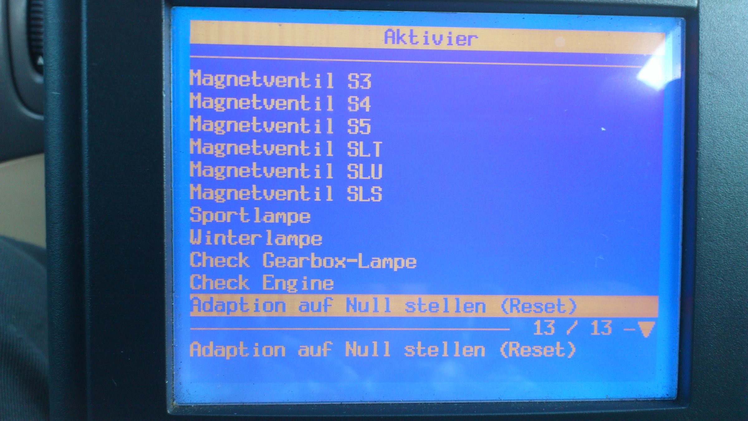

Hier nun die Rückmeldung......4G Automat hat diese Funktion via Tech2 nicht.
Nur im 5G Automat aufzufinden u heute probiert, meine Erinnerrungen stimmen überein
Reset: und die Kiste schaltet willkürlich bis zur vollständigen neuen Adaption
weiter vielleicht hier...?
Heißt das mein 5G Automat schaltet ohne Reset ohnehin nicht ordentlich, sowohl mit dem alten (unter Umständen defekten) als auch mit einem neuen/gebrauchten Steuergerät?
Klingt so als müsstest du tatsächlich den Reset machen lassen via Tech2. Wäre einen Versuch wert jedenfalls. Ein gebrauchtes Ersatz-Steuergeärt wird das gleiche Problem haben vermute ich. Bin nicht 100% sicher, aber Achims Ausführungen lassen darauf schließen daß man den Reset machen muß damit es sich neu adaptieren kann.

Du kommst um ein Tech2 nicht rum, ich hatte es ausführlich in den anderen Beiträgen beschrieben.
anfänglich glaubte ich auch..........jedoch bei genauer Betrachtung der livedaten, war zu sehen das dieses getriebe vor den schaltvorgängen ......jetzt fehlt mir gerade die Begrifflichkeit dafür.
also nenne ich es mal overdrive zwischen den gängen ewig hin u her schaltete......es war nicht zu merken nur zu sehen(tech2)

wenn nun tatsächlich ein 5g Getriebe verbaut, einmalig reset, etwas rumeiern, bis er alles wieder gelernt hat und er sollte auf der Spur sein.

Ich habe den thread gelesen und soweit auch verstanden. Das Steuergerät des Getriebes arbeitet ja wie hier beschrieben adaptiv. Darum ja auch der mehrfach empfohlene Reset. Nun die Frage: Hört der Lernprozess irgenwann nach einem Reset auf oder wird die Schaltkurve immer fahrerabhängig weiter angepasst.? Sollte Letzteres der Fall sein, müsste das Steuergerät sich doch irgendwann auch von selbst anpassen, das dauert dann eben nur, oder? Dann würde der Reset dies Sache also beschleunigen, richtig?
