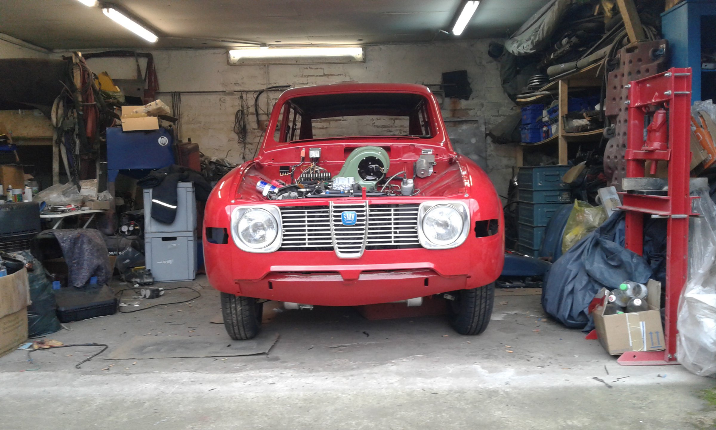

Hinten sind Kotflügel und Stossecken dran, beim Mittelteil weiss ich noch nicht wie ich es festschrauben soll.Vorne Lampen und Grill montiert, sieht schon hübsch aus.20170218_160951.thumb.jpg.4f7dced5c26f27b549a237fadea3c7f1.jpg 20170218_160838.thumb.jpg.44e3c581e4edbccabfba3a9551f2a1d3.jpg 20170218_153950.thumb.jpg.7f20534c1be627717f980756dfdf2c3d.jpg 20170218_160934.thumb.jpg.7fa520e4f9309aa0e57e2a90d8d1dc5e.jpg
Sieht gut aus! Und die Flaschen hast Du auch schon aufgeräumt... :rolleyes:
Ja, ich musste an die Presse, eine Stoßstangenecke richten:biggrin:.
Irgendetwas ist immer... :biggrin:
Nee, ich bin bekennender Werkstattaufräumer. Ich verlasse den Ort ganz selten unaufgeräumt. Spießer, ja ich weiß... :cool:
Ein ganz wichtiger Schritt den Du geschafft hast: Das Auto hat ein Gesicht! :top:
Das sieht schon richtig gut aus!
Sehr sehr schön!!!
Du wirst lange Freude daran haben, daß Du so akribisch warst - insbesondere bei den Blecharbeiten!
Sieht schon super aus! Jetzt musst du nur noch jemanden losschicken, der die Flaschen abgibt - ne Entspannungsbuddel Bier müsste dabei rüberkommen!
