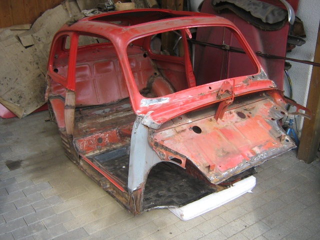

Seit 2 Monaten bin ich jetzt dabei, das Heck ist fast fertig, Bilder werde ich während der Blecharbeiten in meinem Album einstellen.

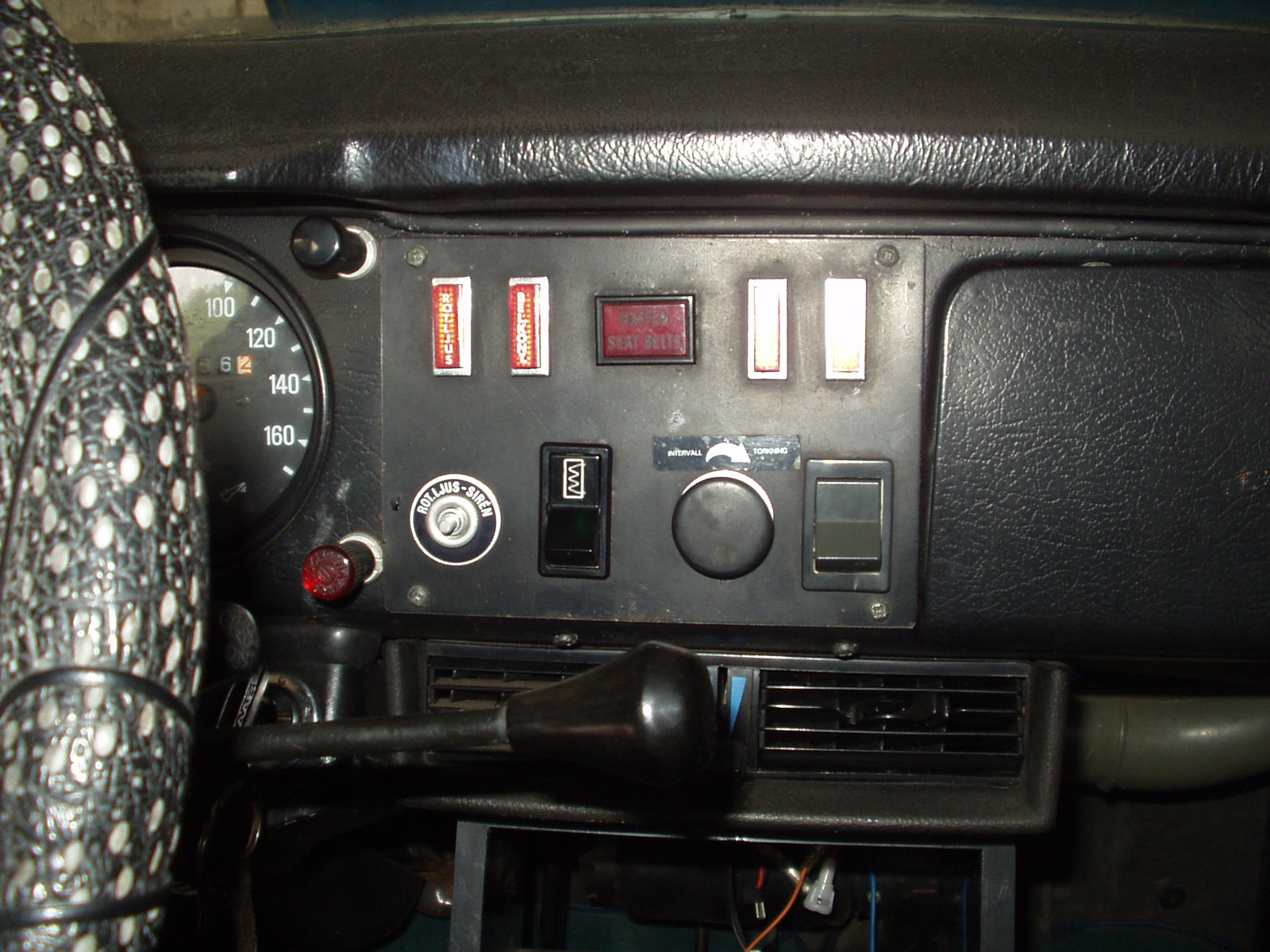

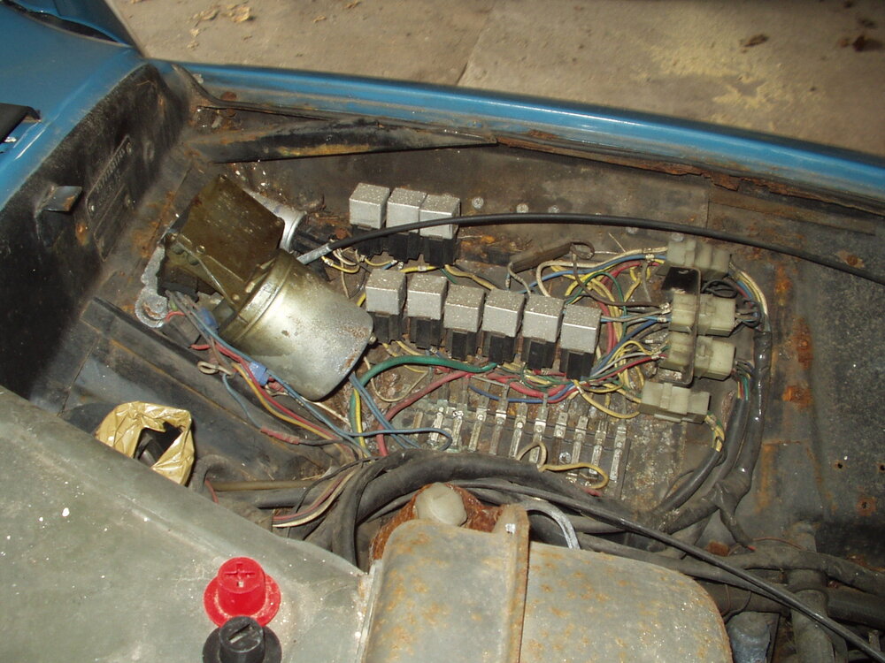

Hier ein paar Bilder der Polizeiausrüstung.P1010077.thumb.JPG.7892f1d8279cd1dd4c62f405f11b4b26.JPG P1010079.thumb.JPG.4a59369d113b6ec210dd3fce150eedd8.JPG
Du meine Güte was fur ein Kabelsalat.

Der zusätzliche Kabelbaum der Polizeiumrüstung hat ungefähr die doppelte Stärke des Serienkabelbaums. Ich frag mich immer noch, wie die den durch den Dachholm gekriegt haben. Der Wagen hatte ZWEI Heckwischer , vorne mit Intervall, die Krawalleuchten und Sirene auf dem Dach und an jedem Verbraucher saß ein Enstörglied.

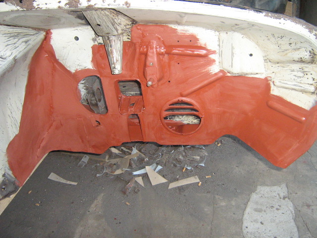

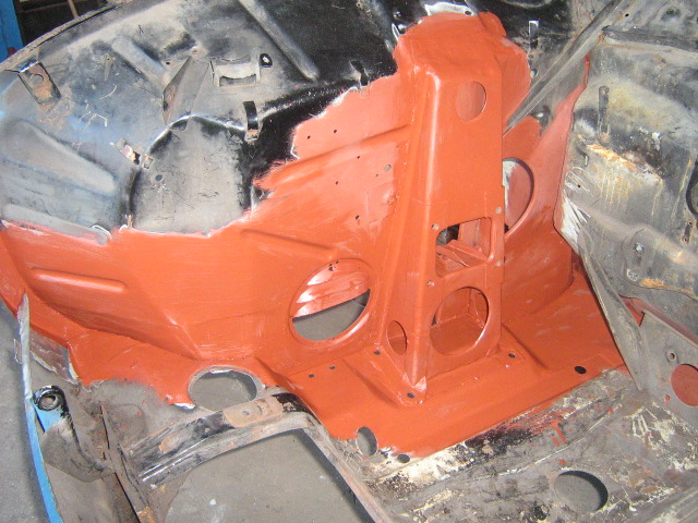

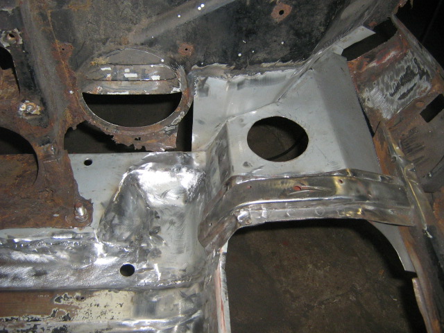

Zwischenstand nach einer Woche Urlaub: eine Großbaustelle weniger. Der rechte vordere Boden und die Querlenkeraufnahme sind saniert, Kotflügelkante kommt noch.IMG_0385.JPG.19e1024e469b035e6b3ead745466d15d.JPG IMG_0386.JPG.0d2642131d8a463ee377ef251d478033.JPG
Durch den Polizeiumbau sind unendlich viele Löcher im Motorraum, von 4-70 mm, die noch verschlossen werden müssen. Da muss ich bei meinem 96 erst noch sehen, was gebraucht wird.

Weiterhin meinen Respekt vor Deinen Mühen und viel Erfolg!
Ich habe manche Restaurierung er-/ durchlebt und kann den Aufwand, den Du betreibst, einschätzen. Weiter so - und vor allem dranbleiben!
Das ist tatsächlich schon ein umfangreicher Schweißjob! Sieht gut aus, Hut ab! :top:

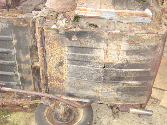

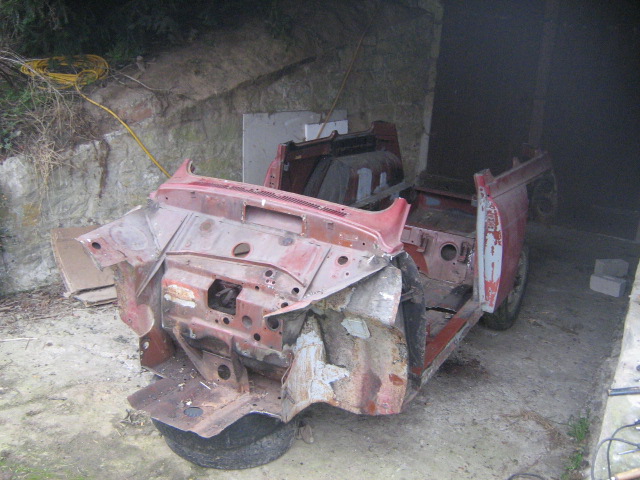

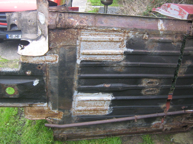

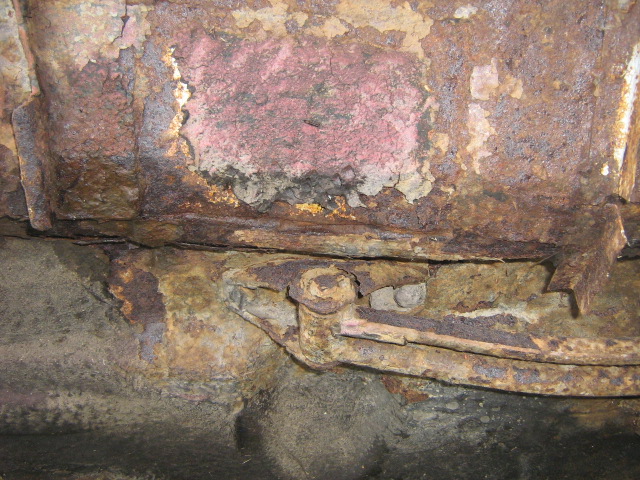

Neues von der rostigen Front. Aus Platzgründen musste ich den Teilespender seiner brauchbaren Teile berauben und zum Quadern vorbereiten.
Der wäre wirklich nicht zu retten gewesen.IMG_0411.JPG.2d77456edd0053254fb2ba176745978b.JPG IMG_0408.JPG.95895f6884efb7ea199afae1f24254b6.JPG IMG_0412.JPG.ca7af8320fb3fa546d1bf58673982082.JPG IMG_0413.JPG.3897068df312ab7633eb204e0530395f.JPG
...mehr Rost als Metall! Meine Güte, da iss ja nix mehr zu machen.
Jepp, sogar der Längslenkerhalter war schon weggefault. Komischerweise sind alle Schrauben noch losgegangen.
Naja, machbar ist vieles. Aber wäre schon ein Mammut-Projekt gewesen.
Sicherlich ist fast alles machbar, mit der entsprechenden Ausrüstung oder Teilevorrat. Ich hab nur eine Kantbank und Schraubstock. Eine Rollenstreckmaschine und eine Sickenmaschine wären schön, aber so geht es auch. Deswegen hab ich jetzt ja auch diesen Wagen genommen, da ist die Verwüstung nicht ganz so schlimm. Es ist zwar viel Rost da, aber daneben ist es meistens noch gut. Obwohl, das Frontblech wird auch noch mal eine Aufgabe....

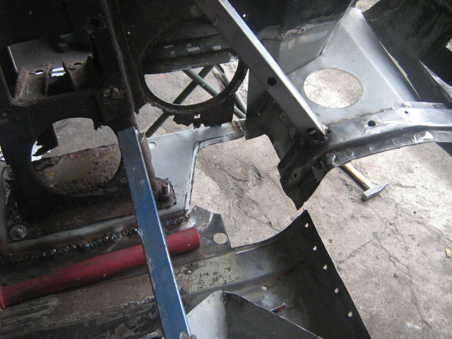

So, heute wieder fleissig gewesen. Die letzte Großbaustelle ist in Arbeit. Wie sich heraus gestellt hat, muss der gute im Laufe seiner Polizeikarriere öfters vorne Kontakt gehabt haben. Es gab einiges zu auszubeulen, damit die Form wieder passt. Die Schwierigkeit ist, das der Motorraumboden aus 1,5mm Blech ist und es ziemlich viele Bögen gibt. Es lies sich nicht alles aus einem Stück formen. Außerdem musste ich Hilfsstreben einsetzen, damit es hinterher auch wieder passt.IMG_0438.JPG.fea1b590c433f542d9e6c99c06184421.JPG IMG_0441.JPG.61d727c966b02b4b293e2ada18374b7c.JPG
Ich hoffe, das ich nächste Woche den Boden und Spritzwand komplett habe uns dann die Querlenkeraufnahme tauschen kann.
