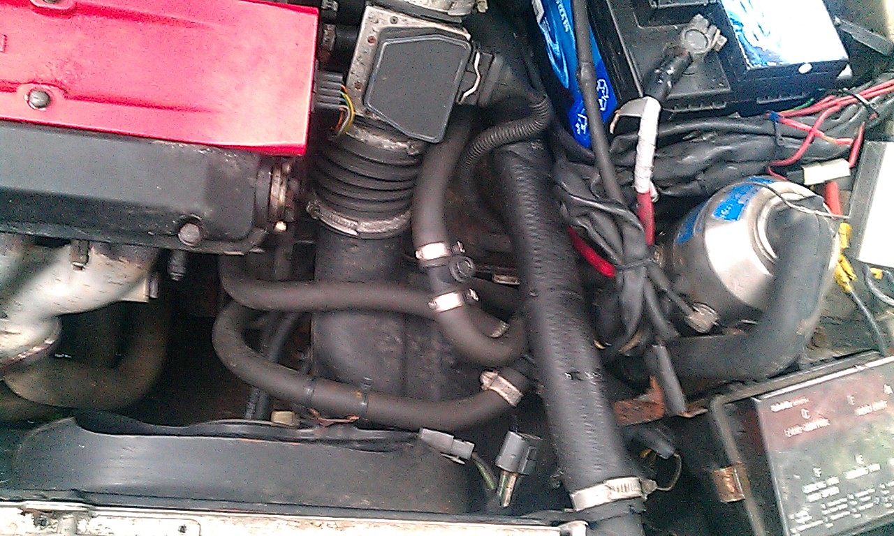

So langsam wird es kalt und eine Standheizung wäre schön. Deswegen setzte ich meine grade Instand. Nun wollte ich gucken, ob ich die Standheizung wirklich richtigrum einbaue und siehe da, bei Google findet man Bilder dazu und überall sind die Zuheizer anders eingebaut. Sogar in Saabs sind se verschieden eingebaut wie man auf folgenden 2 Bildern erkennt:
Bild1: http://i222.photobucket.com/albums/dd187/gadgetgricey/saab 9000/SaabCompactHeater-1.jpg
Bild2: http://www.saabclub.su/forum/data/attachments/30/30859-c67e1ee66737df9b91007643218f7d29.jpg
Wie rum ist es nu richtig, oder ist das egal? Meine war als ich den Wagen gekauft habe auch anders eingebaut, nicht das die ganze Zeit der Fehler einfach in der falschen Einbauposition gelegen hat:biggrin:

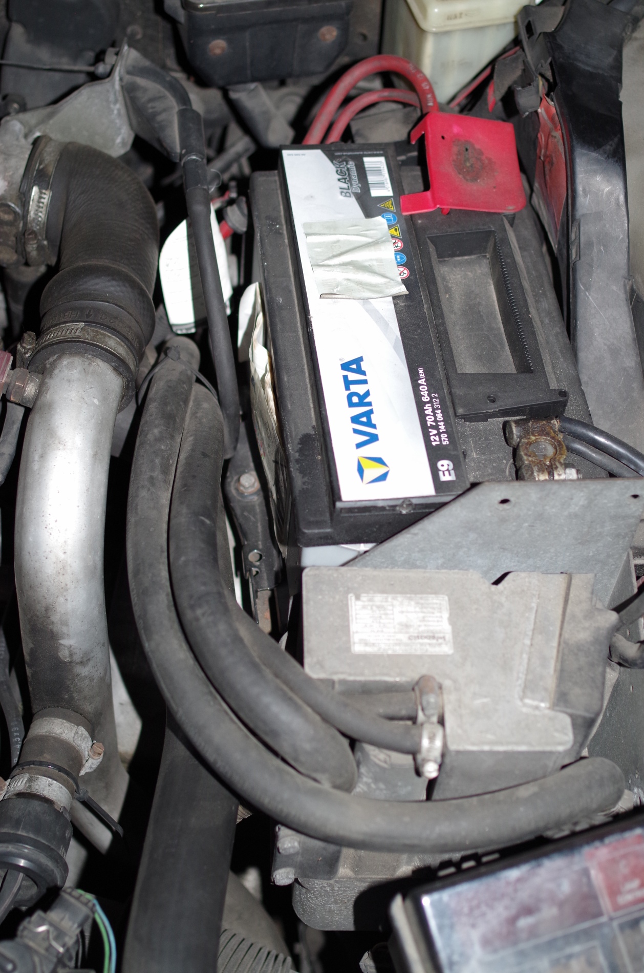

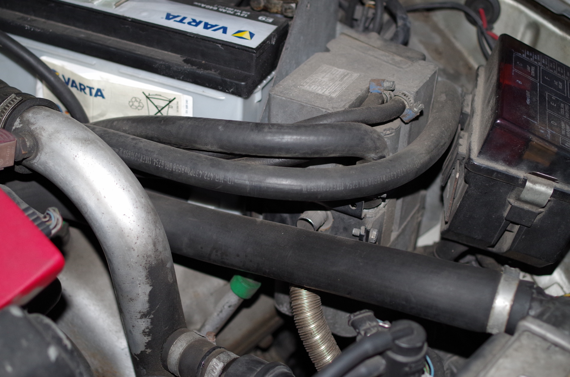

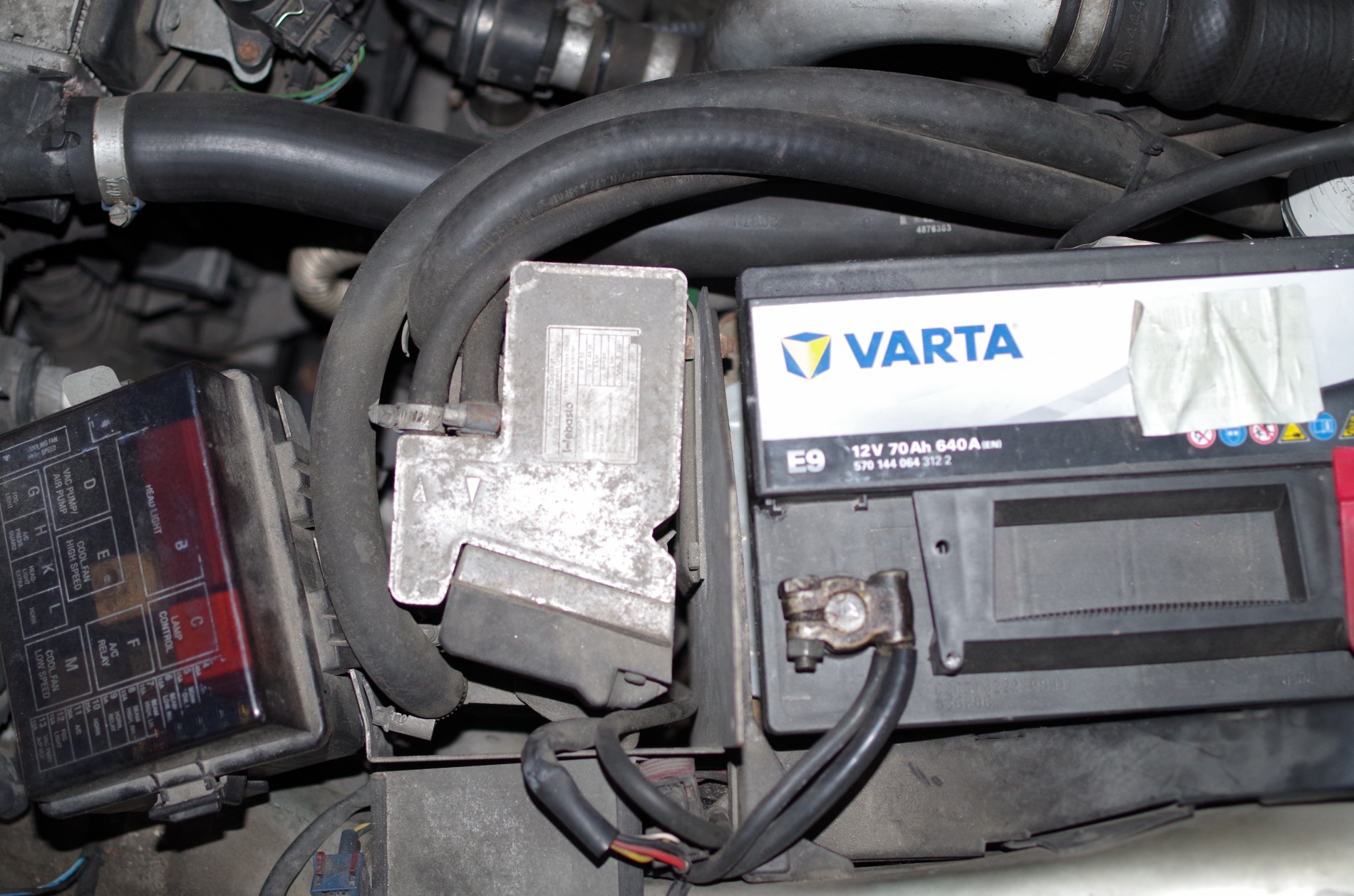

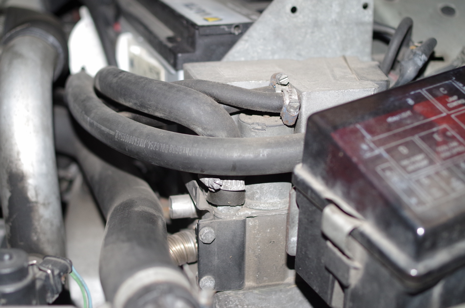

Anbei einige Fotos von der Standheizung in meinem 9000er - ein nachträglicher Einbau.
Falls Du noch Details brauchst, ruhig melden.
In der Anleitung steht es anders herum drin (Abgasrohr Richtung Radkasten), aber ich finde es so rum auch sinnvoller, weil die Frischluftzufuhr ungehindert ansaugen kann. Ich denke ich werde es so rum mal einbauen. Danke für die Bilder!:top:
Genau, Ansaugstutzen, Abgas (und Benzinleitungen) war in meinen 9k mit Standheizung immer Richtung Radkasten (und die, die ich eingebaut habe, habe ich auch so rum eingebaut) , und das hat auch nur Vorteile in Sachen Leitungsverlegung, so wie ich das sehe:
Benzinleitungen und Kabel an der Spritzwand entlang und dann über den Radkasten zur Heizung. Kühlwasserschläuche sind kürzer, was glaube ich der Entlüftung nicht schaden kann. Beim Auspuff nur darauf achten, dass er nicht die Radkausplastikverkleidung berührt... :rolleyes:

Gut, nun läuft die Heizung normalerweise nicht bei betriebswarmem Zustand, von daher ist das sicher unkritisch, ich sehe das mehr einbautechnisch. Die komisch geführten Benzinschläuche mit 180-Grad-Wende gefallen mir nicht, und das Auspuffrohr mitten im Motorraum auch nicht. Läuft bei mir an der Seite nach unten zum Schalldämpfer auf dem Querträger. Bzgl Kühlschläuche ist es tatsächlich fast egal, weil so oder so ein Schlauch über die Heizung hinweg geführt werden muss. Ich bin mir aber ziemlich sicher, gedacht war der Einbau mit dem Auspuff zum Kotflügel hin, schon auch deshalb, weil sich so der schwarze Halter, der in den 9000k Rahmen geschraubt wird, besser einfügt. Am 9k Rahmen befindet sich auch ein horizonales Stück Blech, das auch die Hitze - wenn die Heizung mit Auspuff zum Kotflügel hin montiert wird - etwas davon abhalten kann, nach oben zu strömen.

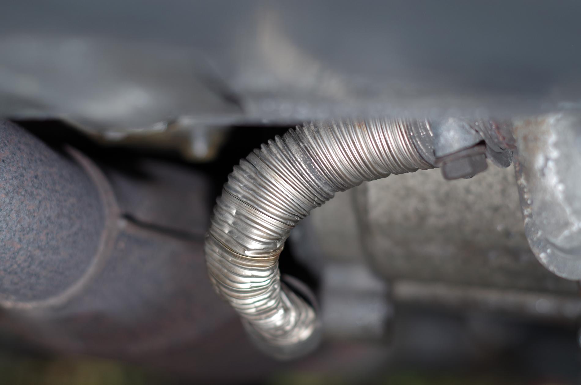

Dieses Foto von unten will ich nachreichen, auch wenn nicht viel zu erkennen ist.och
Der Auspuff der Standheizung neben dem KAT.
