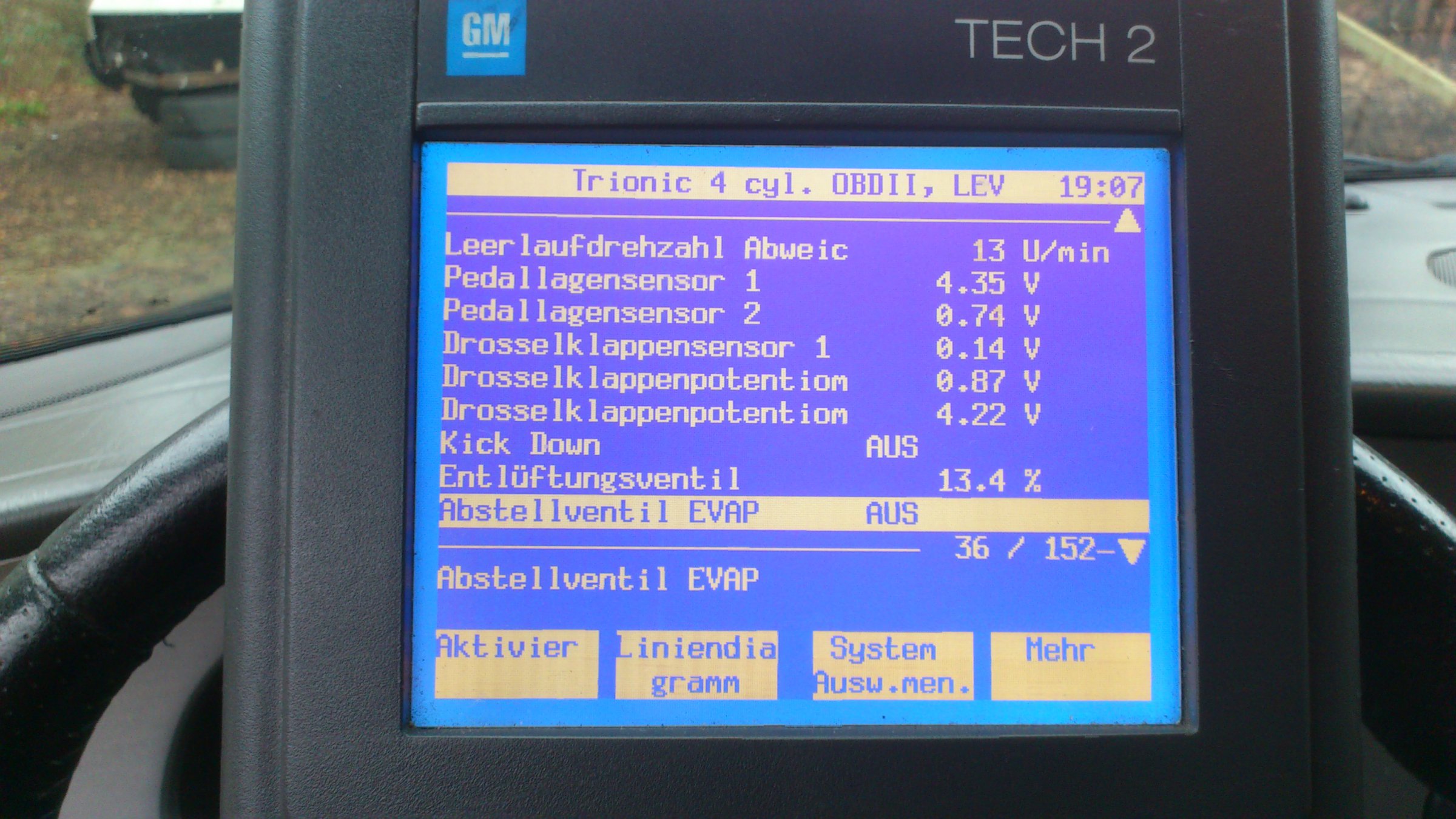

März 21, 20169 j [url]http://www.saab-cars.de/threads/suche-endlich-abgeschlossen-mein-neuer.23049/page-13#post-1060521[/url] Hier sprichst du 100% an, auf dem Tech nicht zu finden, max 85% werden bei Vollgas angezeigt.

März 22, 20169 j Autor [quote name='majoja02'][url]http://www.saab-cars.de/threads/suche-endlich-abgeschlossen-mein-neuer.23049/page-13#post-1060521[/url] Hier sprichst du 100% an, auf dem Tech nicht zu finden, max 85% werden bei Vollgas angezeigt.[/QUOTE] Meinst du Drosselklappenwinkel oder Pedalwert? [quote name='majoja02']und da meckre noch einmal jemand gegen die Spielerei mit der WI.......:biggrin: [mention=2841]Onkel Kopp[/mention] da im Bereich 9-3 T7 diese Problematik eher Unbekannt, mir aus dem 9-5 Bereich derartige Probleme, meist mit Benzinpumpenwechsel beseitigt wurden, jedoch mit gebr.Pumpengehäuse aus 900II / 9-3, könnte eine weitere Vermutung in Richtung Pumpe/Gase usw führen.zB Filter, Evaporative Emission unter welchen Bedingungen soll das Tankentl.-Ventil arbeiten beim T5 sollte es so aussehen................. brauchst du >60° kühlwasser, lambda aktiv und <90kpa ansaugdruck. bei T7...ecopups ?[/QUOTE] Das könnte in Richtung unzureichende Krafstoffförderleistung gehen. Bedingungen für T7 Tankentlüftung müsste ich nochmal nachsehen, aber mir fehlt da gerade der Zusammenhang mit Luftmassenreduktion. Was übersehe ich? Was mir gerade auch noch einfällt: Ist bei mir eigentlich schon mal der Kraftstofffilter erneuert worden? Beim Vorbesitzer ja, aber ich ja den ja schon 80.000 km... Muss ich unbedingt mal nachsehen...

März 22, 20169 j [quote name='Onkel Kopp']Meinst du Drosselklappenwinkel oder Pedalwert? [/QUOTE] Stimmt.........bin mit T5 u T7 ins schleudern gekommen----> Leerlauf [attachment=115317:name]
