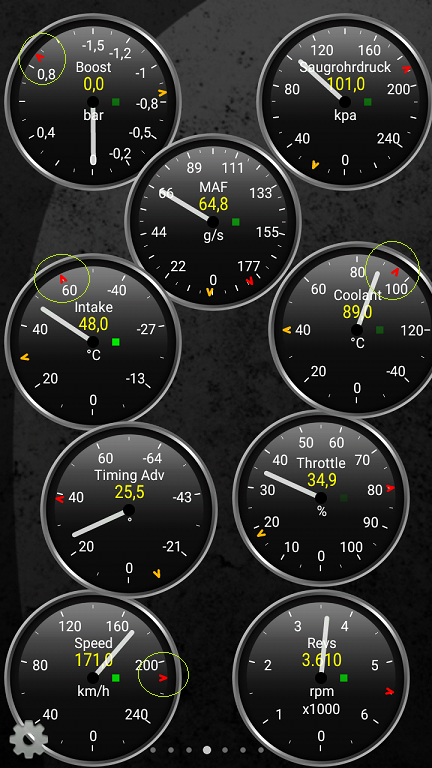

Samstag bei 27°C auf der A8 zwischen Dasing und München.
So konstant wie möglich 210 km/h (Screenshot kurz drauf gemacht).
Es gelten jeweils die höchsten Temperaturen (60°C Ladeluft!), da bergauf öfter Vollgas nötig war.
Trotzdem ca. 0,9 bar Ladedruck (bei ausgeschaltetem Motor steht er auf ca. -0,05 bar).
Bei Tempomat 210 in der Ebene gingen die Temperaturen deutlich runter (ähnlich der aktuell angezeigten Temperaturen).
B235R Automat (4 G) 2001 SC, ~215.000km.
Super 95;
Klima an;
