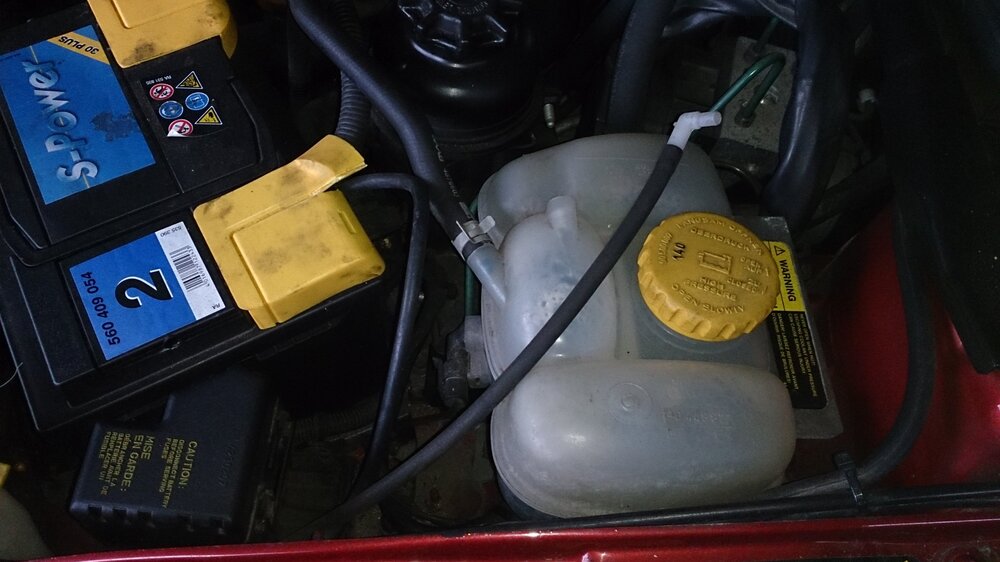

Wohin mit diesem Schlauch?
Hallo zusammen,
Weiß jemand wo dieser Schlauch hinführen sollte? Bzw für was der ist? Er verschwindet irgendwo unter dem Scheinwerfer. Wasser kommt an beiden scheinwerferreinigungen an!
Edit: hab gerade mal reingepustet aber keinen widerstand gemerkt. Als wäre die andere Seite auch ab. Kann aber nichts finden :confused:
Bearbeitet von jan.b
Ohne es zu wissen, es gibt Batterien mit "Ausgasungsnippel", vielleicht war der an so was dran?!
Wenn ich mich nicht vertue ist das der Entlüftungsschlauch der Batterie……da die meisten Batterien mittlerweile gekapselt sind braucht man diesen nicht mehr……
Hab mal im EPC nachgeguckt........ist der Abflußschlauch der Batterie, Teilenummer 4349475..........
Das erklärt die ganze Sache. Dann lass ich den da mal einfach liegen.
Danke euch :five:
