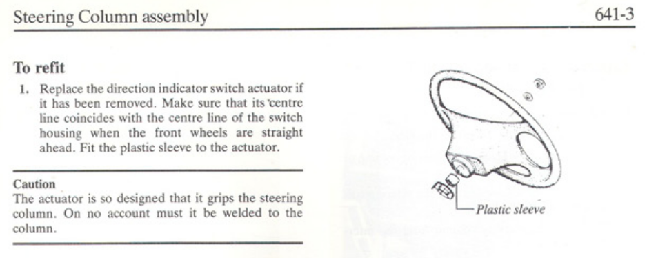

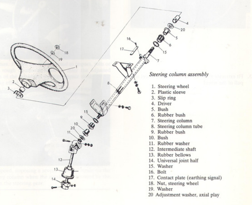

Hast Du dann eine Ahnung wie die Blinkerrückstellung im 99 funktioniert?
Denn die Blinkerrückstellung dürfte dann im 99 mit einem Schalter aus einem 900 nicht mehr funktionieren.
blinker1.PNG.cc56d6713643f0b260083da904bf3c85.PNG blinker2.PNG.76ca319c7dba77c9d7d4b1890bc51238.PNG blinker1.PNG.cc56d6713643f0b260083da904bf3c85.PNG blinker2.PNG.76ca319c7dba77c9d7d4b1890bc51238.PNG
Nur die Distanzhülle aus Plastik als Unterschied? Mag das ein 99er Fahrer verifizieren
Der "unverhüllte" Unterschied liegt in dem in #13 beschriebenen AUSLÖSER (actulator) im 2. Bild als Teil -4- bezeichnet.
Bei den 900er Modellen ist dieser Auslöser als "Nase" direkt an die Lenkradnabe angeformt.
Rechts unten im Bild..
