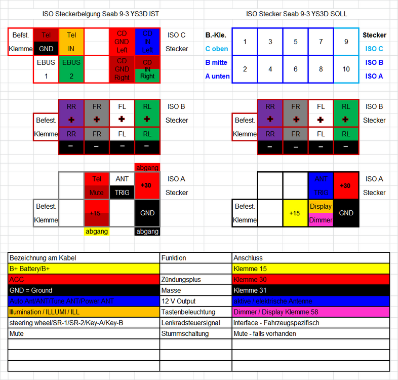

habe mich mal ein wenig mit der Thematik beschäftigt. Und eine Skizze mit Excel erstellt. Vielleicht hilft es den einen oder anderen ja.
Die Farben der Lautsprecher im IST Zustand stimmen aber noch nicht. Muss ich noch mal nachsehen.
Also, es ist mir dadurch viel klar geworden. Was ich aber immer noch nicht zu 100% weiß ist was bedeutet EBUS 1, das ist das weiße Kabel am ISO-Stecker C Position 2, und was bedeutet EBUS 2, das ist das grüne Kabel am ISO-Stecker C Position 4 ???
ebus1&2 sind der CAN-Bus des Fahrzeugs. Da wird dein Fremdradio vermutlich nichts mit anfangen können, bestenfalls wird es dort Störungen verursachen. Also die beiden Adern nicht verbinden und isoliert (!) liegen lassen.
Das originale macht darüber Display, Diebstahlschutz, geschwindigkeitsabhängige Lautstärke und die Lenkradtasten (die auch vom Display ska SID) kommen.
