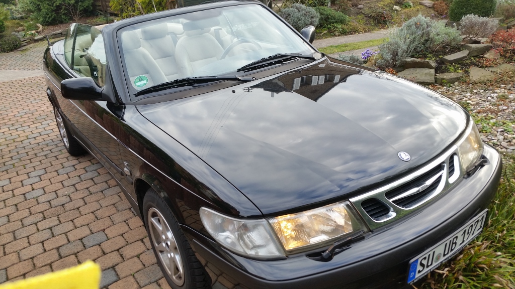

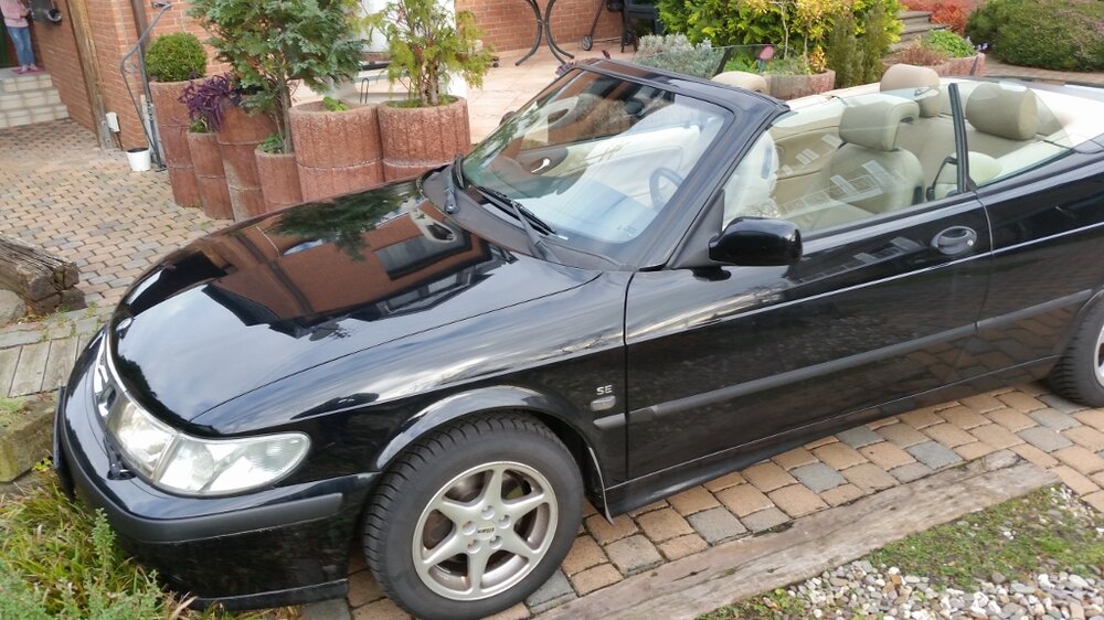

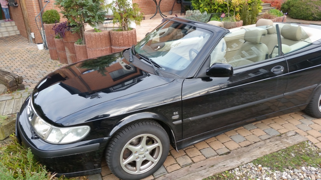

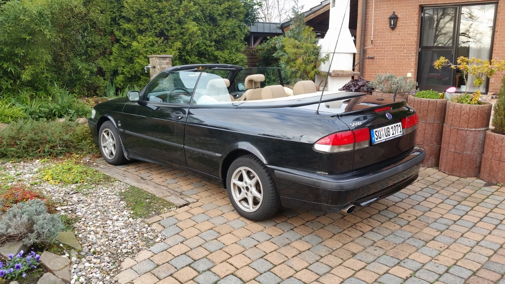

Ich habs getan...
und mir einen Saab gekauft. Und dazu noch ein Cabrio, es ist ein 9-3, Bj.2002 mit einen 205 Ps Motor, ca. 170000 km gelaufen.
Nachdem die ersten Kilometer gefahren wurden muss ich sagen, es war eine richtige Entscheidung.
Es gibt aber, da das Auto ja auch schon 13 Jahre alt ist, Kleinigkeiten, die beseitigt werden sollen:
1. Die Rahmendichtungen links und rechts sind verschließen (das sind die, die zwischen Rahmen und der Tür angebracht sind). Leider kosten die ca. 160,-€ pro Stück
2. Ein Geräusch, das an einen laufenden Lüfter erinnert, kommt aus dem Armaturenbrett, und trotz Auschalten des Radios, der Lüftung, der Klimaanlage zu hören ist. Nach ausschalten der Zündung auch, weiß nicht wann es aufhört, aber morgens ist es aus...
3. Andere Alufelgen. Mir schweben da welche mit 18" vor, hat da jemand Erfahrungen?

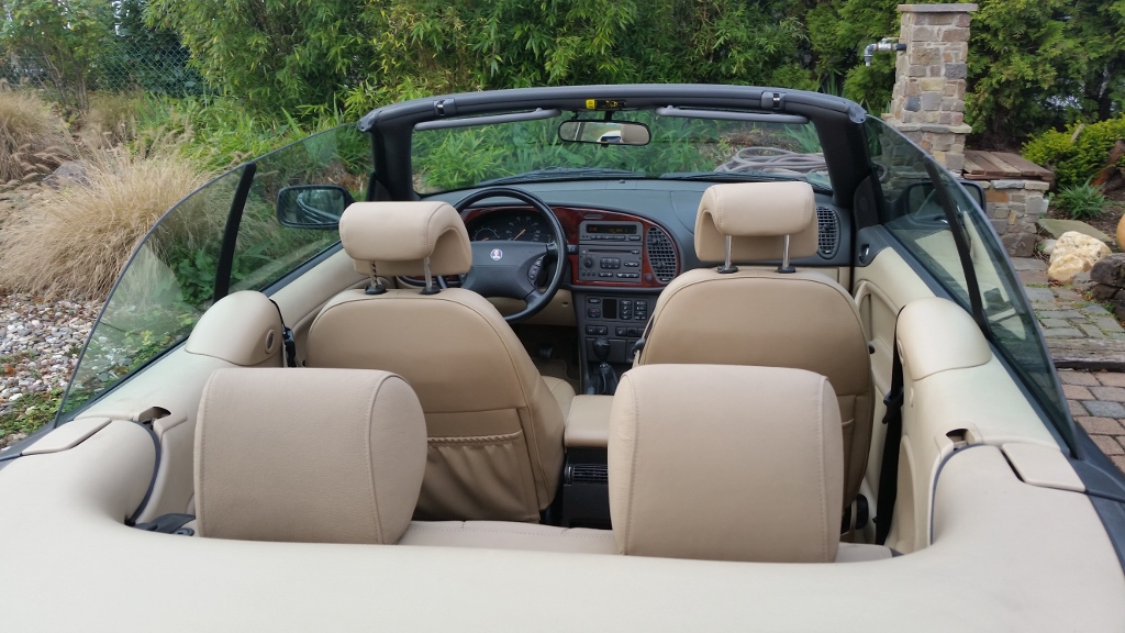

4. Der Fahrersitz ist ziemlich verschließen, könnte man vom einen englischen Beifahrersitz den Bezug nehmen, bzw. den kompletten Sitz einbauen?
Ich würde mich über Feedback sehr freuen.

Zu 4. Ich wüsste nichts was dagegen spricht. Ausbau/Einbau der Sitze ist recht einfach.

Zu 4. Es geht um die Höhenverstellung, ich meine gesehen zu haben, der Beifahrersitz RHD besitzt die Funktion nicht.

18" auf dem 9-3 I halte ich für völlig irre.
Ich habe meine 17" schon hergegeben, weil mir das Fahverhalten zu anstrengend wurde.
Such Dir schöne 16" Felgen, das ist ein guter Kormpromiss. Bspw. die Anni-Felgen.

Ein Sitz aus einem RHD würde nicht passen, weil es dann ja der Beifahrersitz wäre, der an Position des Fahersitzes nicht die nötigen Einstellungen für den Fahrer hätte.
Der Bezug sollte sich aber wechseln lassen.
Nein, zumindest der Lehnenbezug nicht. Siehe:
http://www.saab-cars.de/attachments/20151206_120949-1024x576-jpg.103449/
Mit der Dichtung meinst du die zwischen A-Säule und Tür? Solltest du, falls erforderlich, neu kaufen, denn gebraucht und gut hab ich sie noch nicht gefunden.
Bearbeitet von patapaya
Stimmt, der Beifahrersitz hat ja 2 Umlegemöglichkeiten... Schade
Aber Sitz (Kissen und Lehne) auf der Konsole wechseln - das sollte doch gehen?! Dann hast du eben an der Fahrersitzlehne auch die beiden Hebel - die restlichen Unterschiede sollten sich doch auf's Untergestell beschränken...? Ich bin sicher, dazu gab es hier schon mal Themen...

Schönes Fahrzeug......, noch einer aus SU, aber falsche Rheinseite. Den Wagen hatte ich vor 2-3 Wochen mal fahren sehen...Vlt sieht man sich mal, bin öfter bei der LEMO...
Rückenlehnenverstellung ?........ist die beidseitig unter gebracht?
Zu den Reifen bzw. Felgen: Such mal hier im Forum was die anderen dazu schreiben und dann überleg wie weit du gehen magst. Im Moment sind 195er drauf - oder? Also ich bilde mir ein im Fahrkomfort schon einen Unterschied zwischen den 195er und den 205er zu spüren da der Querschnitt runter geht und da der Komfort leidet
Ja, du meinst, weil das Fahrer-Sitzlehnengestell diese nur außen hat. Müsste man halt die Beifahrer-Lehne incl. Gestell komplett mit umbauen, und an der Sitzfläche nur das Polster... Hab die Sitze selbst noch nicht so weit auseinander gehabt, dass ich sagen könnte, ob das so geht, aber irgendwie denke ich, das sollte möglich sein.
Aber vielleicht kriegen wir ja bald Rückmeldung, ob's geht?
17" fahren sich schön auf dem Auto - Luftdruck beim Cabrio nicht zu hoch - und keine Billigreifen kaufen!
