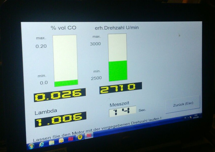

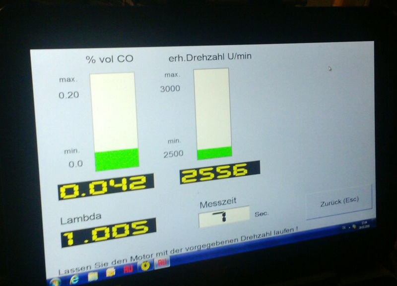

Abgaswerte werde ich noch überprüfen lassen.

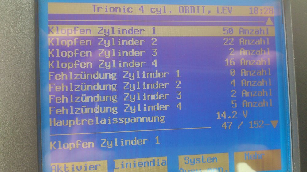

Die Luftmasse und der Benzindruck zwecks Adaption des "Triebwerks".
Im WIS steht noch dass 40 Startvorgänge nötig sind bis eine vollständige
Adaption resp. keine erneute Speicherung von Fehlern im Steuergerät
mehr erfolgen. Was für ein Steuergerät ist da drin, das T7 oder ein fremdes?
Benzindruck? ich habe die Pumpe belassen, Einspritzleiste u Druckregler vom 2x5, sowie die Einspritzdüsen sind eh gleich 205-235 bis ca 230ps
Adaption ist gefahren, wie gesagt mittlerweile ca 300km, ;-) und die Vorbesitzer Tankfüllung ist immer noch die alte 1j alt....was auch immer getankt war, somit erst nach Neu Betankung weiteren Bericht.

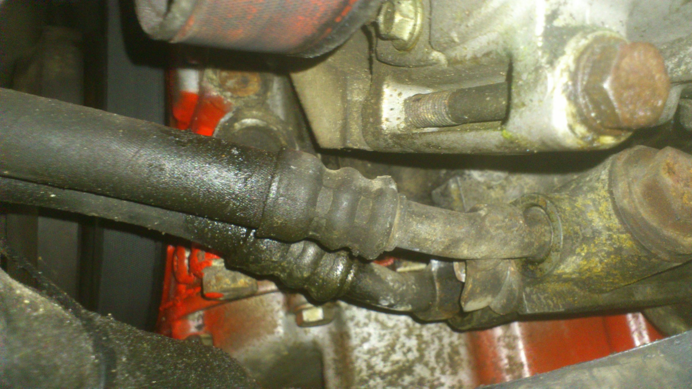

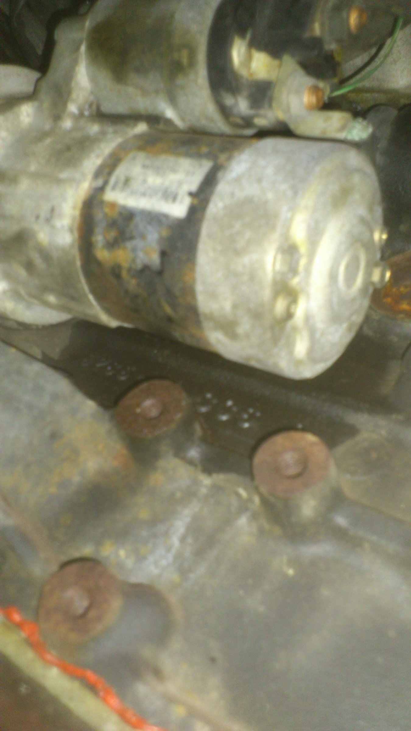

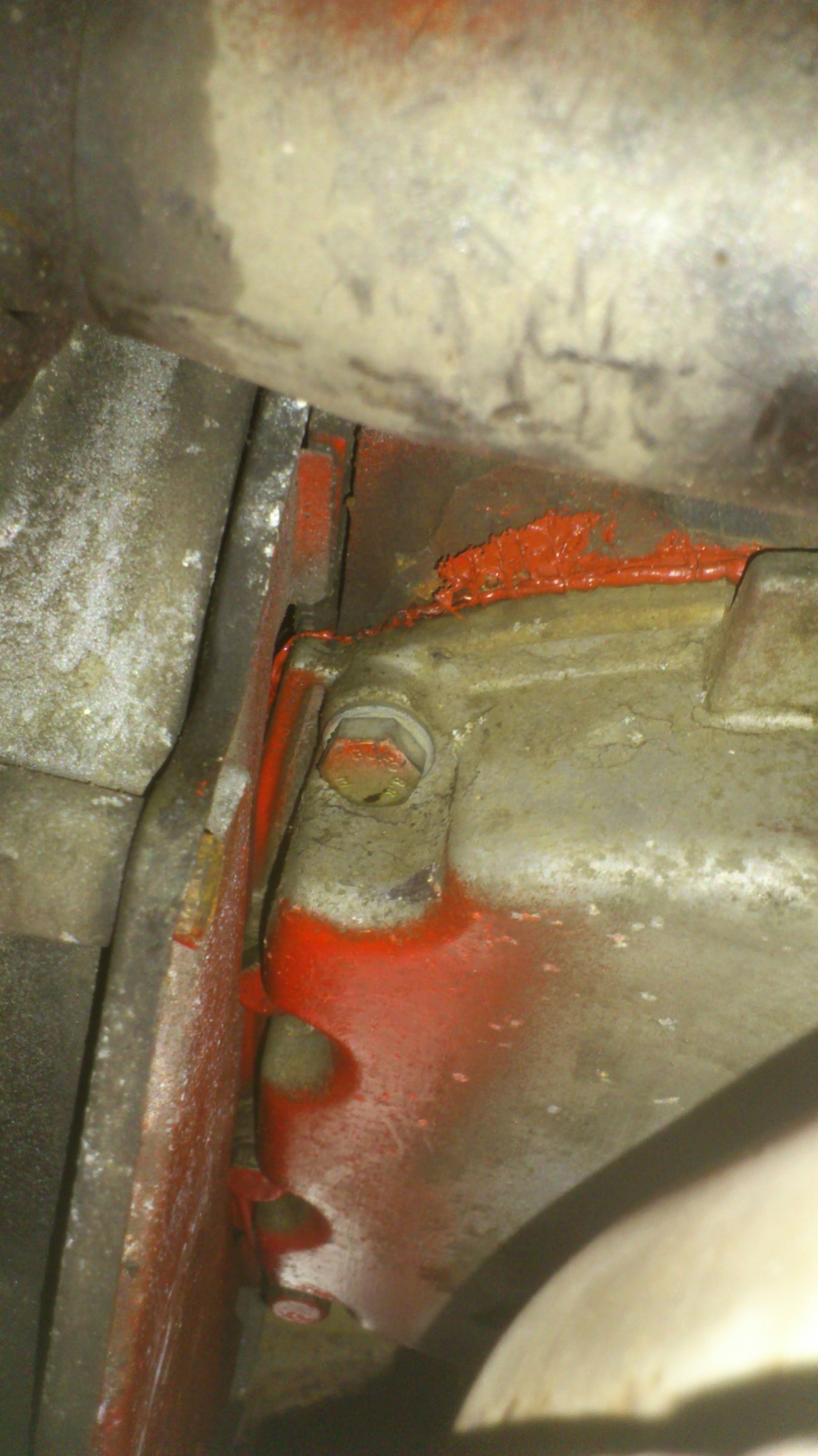

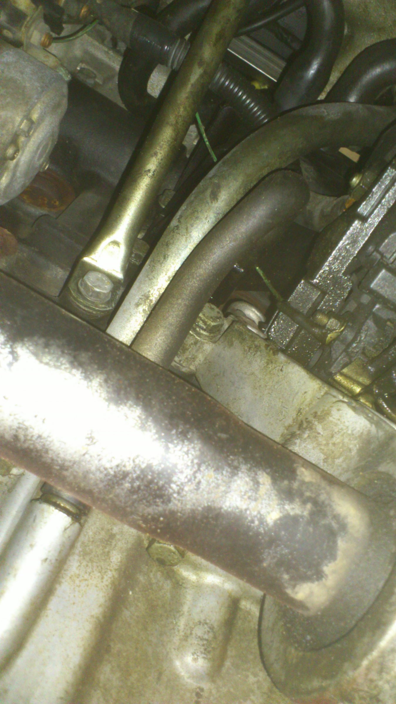

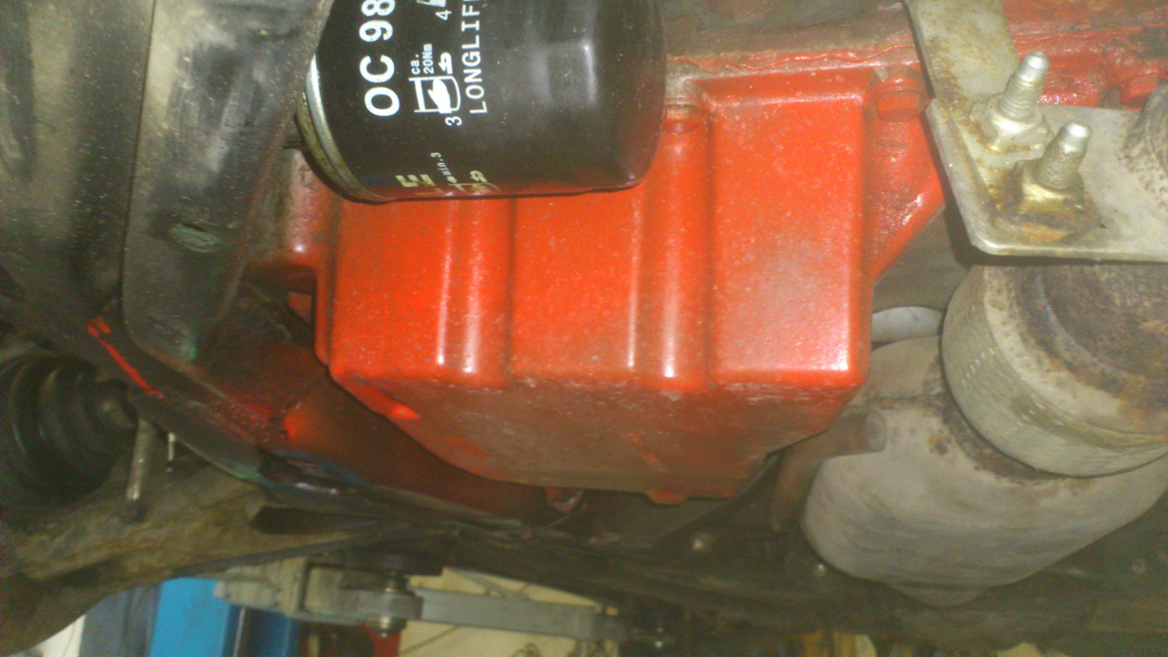

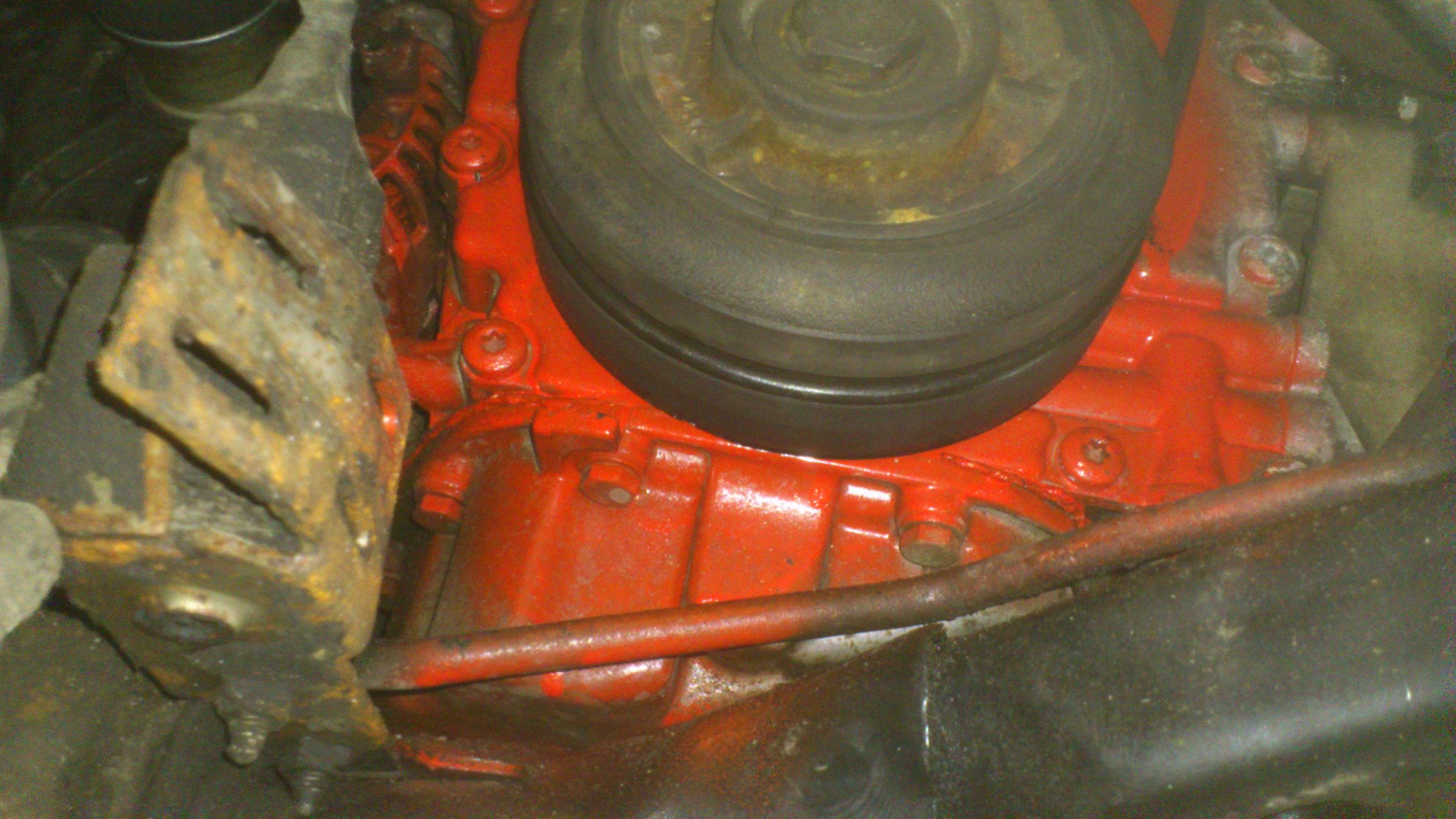

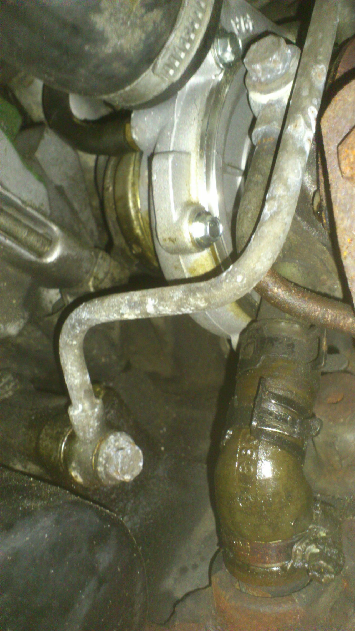

Stand heute u 5000km weiter, Bremsen vorn u Koppelstangen erneuert...dabei gleich geschaut wie es um die Ölfeuchte aussieht
Ergebnis....seht selbst! .......rot, weil frisches Öl so besser zu erkennen wie auf sauberen Alu!
DSC_0198.thumb.jpg.2d6441b09adb64eb10a84996356e1463.jpg DSC_0199.thumb.jpg.30b42c5c34cdb43239b4779cf0d27f76.jpg DSC_0200.thumb.jpg.977082b5ec47bdeb0362f19704354307.jpg DSC_0201.thumb.jpg.19ba5840eecbffe5e23802a50b8764b5.jpg DSC_0202.thumb.jpg.f8fbbca7ade15feb6b973ba0ef903214.jpg DSC_0203.thumb.jpg.75dfe0466f6a6e85a8fec57f8e7c1015.jpg DSC_0204.thumb.jpg.2f7ee3b59ab87d5778a023fc831f865d.jpg DSC_0207.thumb.jpg.db2709d7cfe68475274932cf7da030d0.jpg

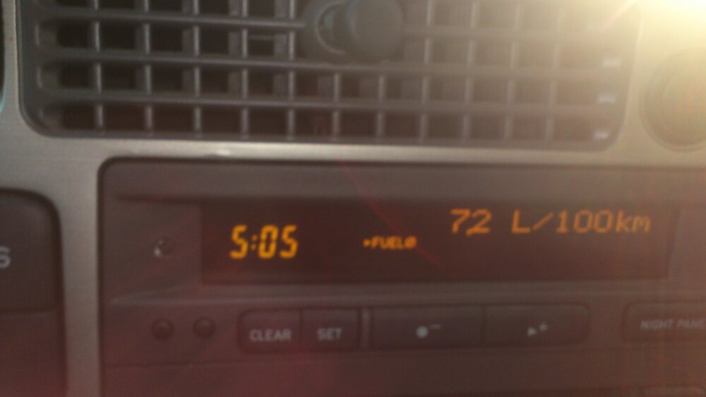

die in # 41 erwähnte Software, ist auf 205R abgeändert, 2l weniger Verbrauch ca 10L +- 1L /100km

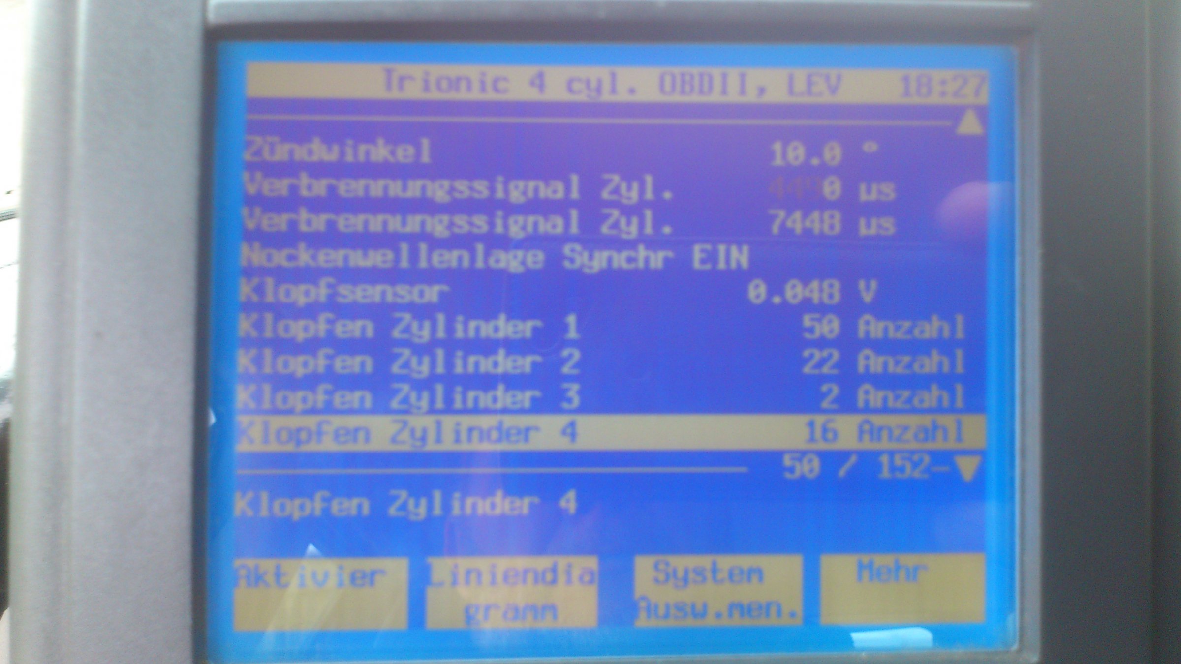

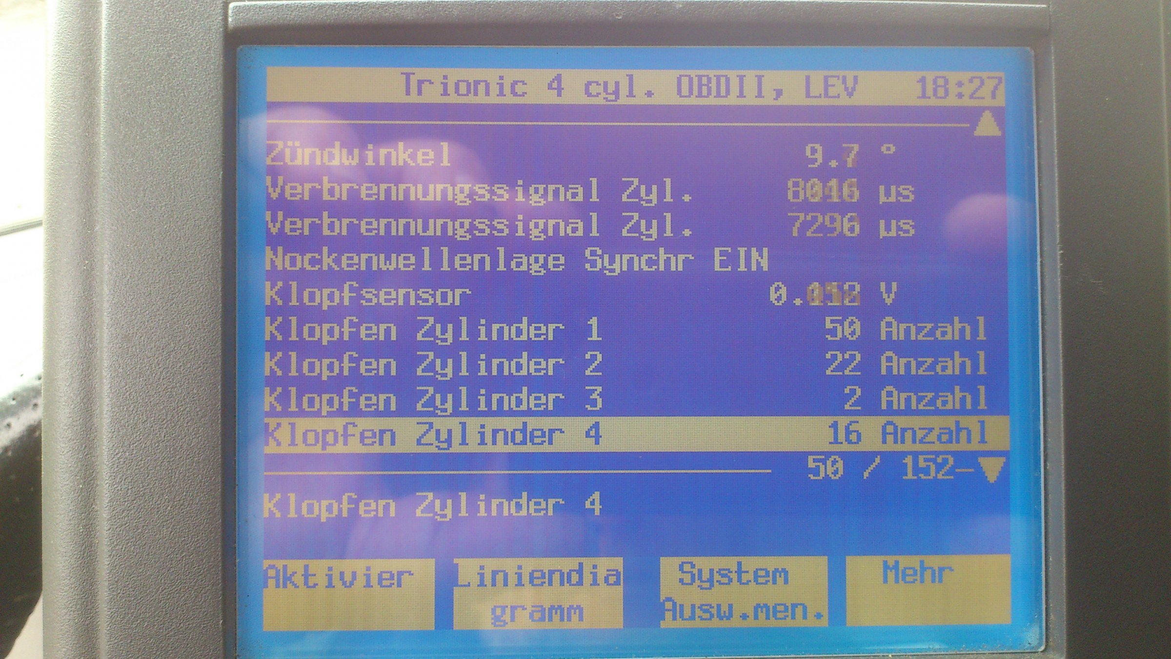

kerzen BCPR 7 schwarze DI, Super ohne E..;-), da ich bisher die meisten Fehlzündungen bzw Klopfen im Stand mit extremen Drehzahlen erzielen konnte

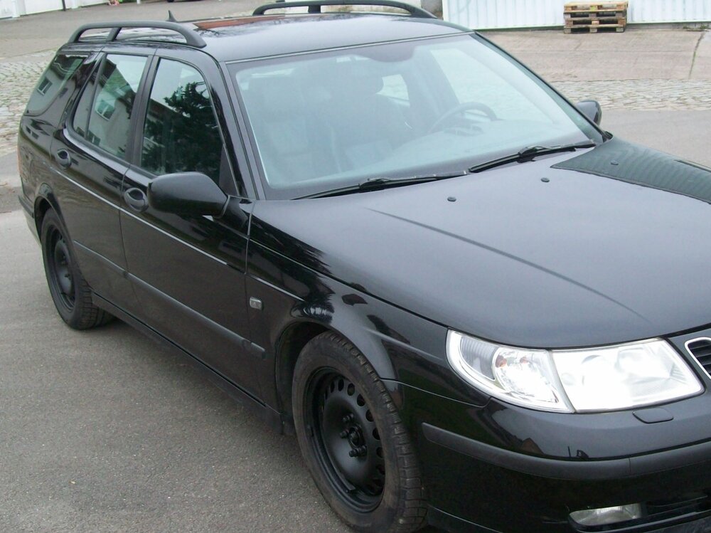

So der 9-5 ist heute nach ausgiebigen testen übergeben..;-)
hier einige Ablichtungen nach ca 60km harten Schuh

Passt soweit, alles weitere ist echt Feinabstimmung über Zündung
niedlicher u hilfreicher Gimmik war die nette Einrichtung der Trionic "Gasbetrieb u Zündwinkelverstellung"...:confused::top:

5000km weiter, Durchsicht
alles trocken u läuft.
