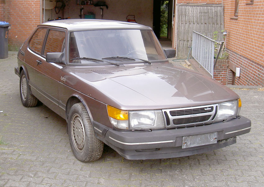

Einige haben es ja schon erfahren; hier also KGB’s No.3 – ein Zufallstreffer:
Der Wagen wurde vor einiger Zeit (mit etwas konfusen Angaben) bei eBay inseriert, und in den bekannten Saab-Foren wurde sofort gerätselt, um was für ein Modell es sich handeln könne, da Modelljahr, Farbcode, Ausstattung und Leistungsangaben nicht so recht zusammen passen wollten. Ich hatte bereits einige Gerüchte von dieser „Vorserie“ gehört, aber bisher noch kein Exemplar gesehen. Nachdem ein netter Forumsbewohner (tausend Dank an Turbostar) die Besichtigung vor Ort für mich durchgeführt, und mein Email-Konto mit hunderten von Pics überflutet hat, habe ich dem Verkäufer ein Angebot unterbreitet, welches er nicht ablehnen konnte. Gestern hat er mir den Wagen vor die Tür gestellt, und der Zustand ist deutlich besser, als ich anfangs dachte. Auf den ersten Blick scheint es ein ganz gewöhnlicher 9o1 TU 16 CC 3-door zu sein, aber die Crux liegt im Detail versteckt:
Hier ein Auszug aus der etwas merkwürdigen, und bislang von mir noch unvollständig recherchierten Geschichte: die erste Serie 16-Ventiler 9o1 (und darum handelt es sich) wurden von Saab anscheinend aufgrund eines angedrohten Rechtsstreites mit einem großen Deutschen Hersteller, der so etwas wie ein Patent auf die 4v-Technik anmelden wollte, nicht wie geplant bereits Anfang 1983 auf den Markt gebracht, sondern erst im Folgejahr. Die bereits im Oktober 1982 in Trollhättan angelaufene Produktion wurde daraufhin vorerst gestoppt. Es blieb bis zur offiziellen Vorstellung 1983 in Genf bei einer Kleinserie von 104 Fahrzeugen ausschließlich in der seltenen Farbe: Kastanienbraun-Metallic, die jedoch erst im August 1983 ausgeliefert, und im Nachschub für den März 1984 (Erstzulassung) vom KFBA freigegeben wurde. Zu erkennen ist diese Serie an der Trollhättan-1 auf Ziffer 11 der Fahrgestellnummer für das Zulassungsjahr 1984 (L6E). Vielleicht hat jemand noch mehr Informationen?
Vollausstattung mit ESD, EFH, EAS, Tempomat, Klima, Innenausstattung in braunem Kunststoff mit dunkelroten Veloursitzen. Schön sind die alten Armaturenbrettschalter aus der EMS-Zeit. Besonderheiten sind der Metallgrill (unverchromt), vom 8v umgebautes APC-System sowie LLK, Schriftzug auf der Kofferraumhaube nur SAAB TURBO DOHC. Alles am Wagen ist Kreuzschlitz! Wann kam eigentlich Torx? Grüner Motor- und Getriebeblock. Eingetragen sind 129 Kw bei 5300 U/min.
Zustand (besser als erwartet): Motorraum und AWT nahezu Rostfrei (!), Haube rostfrei mit winzigen Kerben, ein Radlauf und eine Spitze sind fällig, Kofferraumhaube mit Blasen unter Spoiler (vielleicht noch zu retten, oder ich fahre hinten offen zu Grufti), die Türen sind merkwürdiger Weise nur am Schlossfalz (völlig) durchgerostet, und nicht an der Unterkante, wie sonst üblich. Kofferraum mit Flugrost in den Ecken. Himmel hängt nicht (?). Drunter gelegen habe ich noch nicht.
Projektiert für die nächsten zwei Jahre: Abrüstung, völliger Neuaufbau, Neulack, Motor-, Antrieb- und Getrieberevision mit kleinen Modifikationen... So, und jetzt fahre ich erstmal in Urlaub (nach Schweden)...

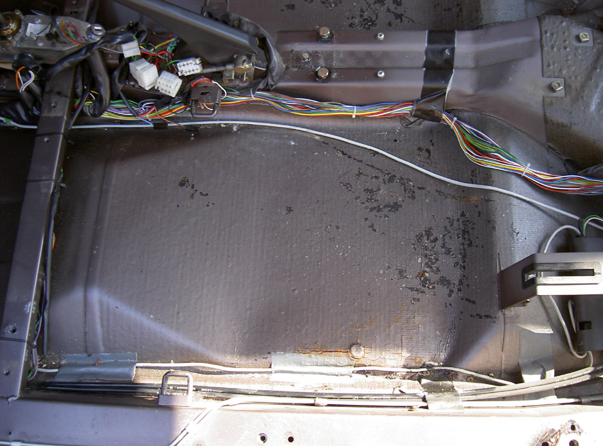

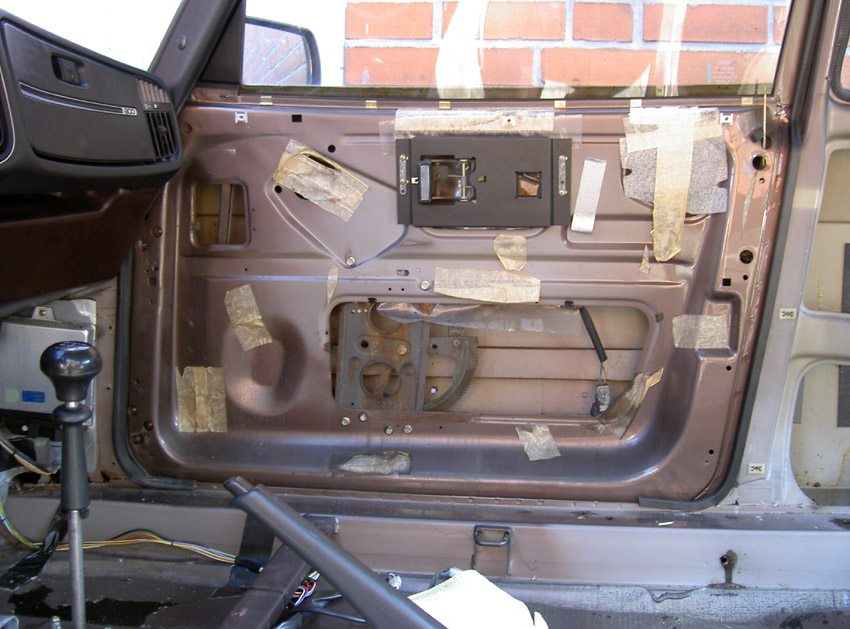

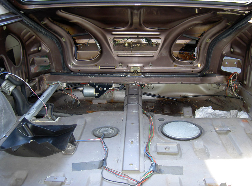

So, ich habe ja versprochen, euch auf dem Laufenden zu halten, und den Werdegang von No.3 ausführlich zu dokumentieren. Hier also das Ergebnis einer ersten Sichtung nach Entrümpelung innen sowie Entfernung aller nicht wetterresistenten Außenteile. Man kann davon ausgehen, dass jeder 23 Jahre alte, nur fabrikseitig konservierte 9o1 in etwa gleiche Mängel aufweisen wird. Von daher möchte ich den Zustand als durchschnittlich bezeichnen. Was auffiel ist die Tatsache, dass der Wagen im Gegensatz zu neueren 9o1 an „merkwürdigen“ Stellen Rost aufweist; etwa an den Türen, an den klassischen Stellen hingegen nahezu rostfrei scheint (Achswellentunnel).

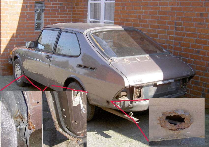

Vorderwagen bis auf Radlauf links (siehe Photo) annähernd rostfrei. Haube absolut rostfrei, Achswellentunnel nur Flugrost.
Tür links am Außenfalz (Photo) durchgerostet – muss ersetzt werden. Beifahrertür nur leichte Rostnester sowie Flugrost innen (wird restauriert).

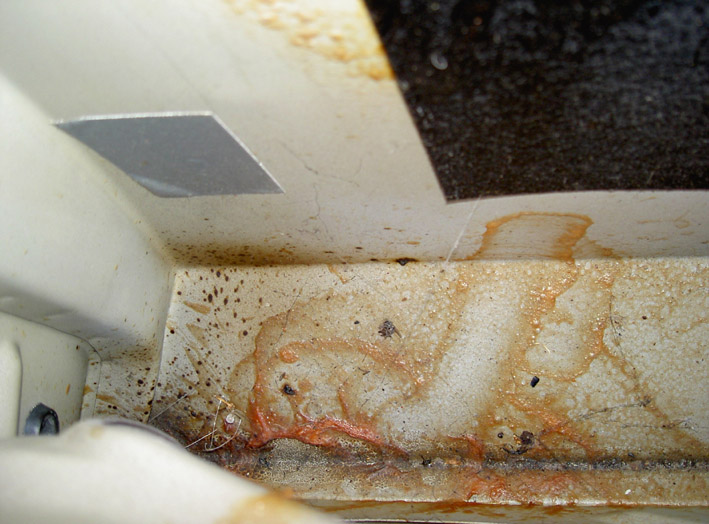

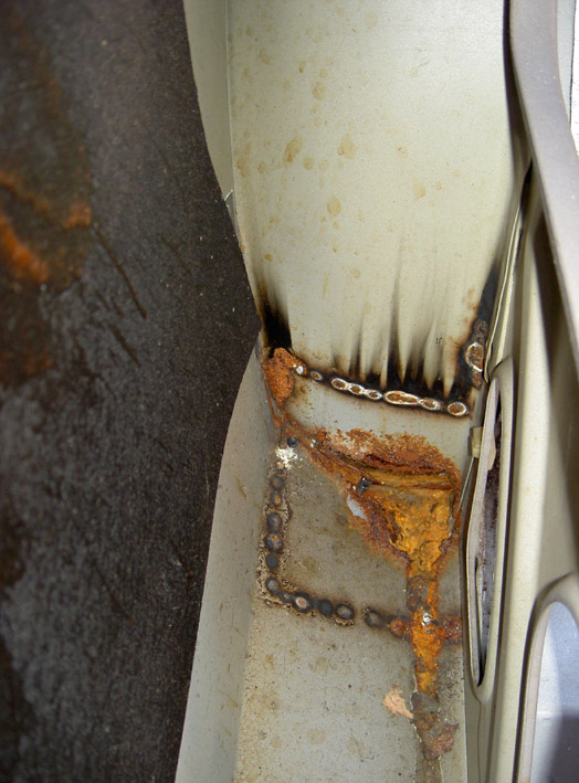

Der Fußraum ist überraschender Weise vorne auf beiden Seiten makellos. Keine Blasen, Längsträger-Schweißpunkte sind rostfrei. Seitenschweller sind sauber. Allerdings sind die Bodenbleche im Fond auf beiden Seiten zur Außenkante hin eingedrückt, als wenn der Wagen unsachgemäß aufgebockt wurde, oder mehrfach auf großen Steinen aufgesetzt ist (Photo). Das Blech gibt bei Belastung nach, springt danach aber in seine verspannte Position zurück. Nähere Untersuchung folgt (wahrscheinlich Austausch auf beiden Seiten).

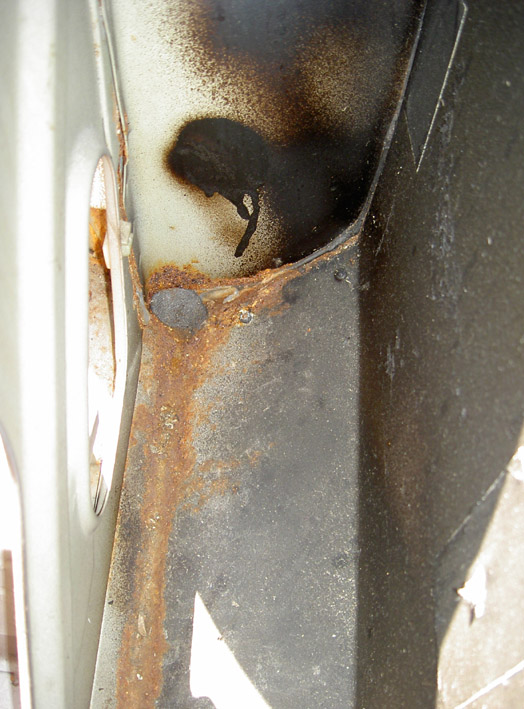

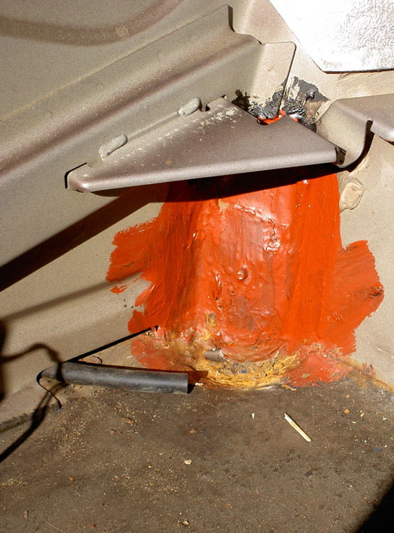

Die vorderen Radlaufspitzen der Hinterachse zeigen Rostansätze, rechts eine Durchrostung, die unsachgemäß überschweißt wurde. Türanschlag auf der Beifahrerseite ist rostfrei und gut konserviert, auf der Fahrerseite mit fortgeschrittenem Flugrost. (Photos) Wahrscheinlich wurde die linke hintere Karosserieseite schon einmal erneuert, da vollständig andere Hohlraumversiegelung.
Auch im Kofferraum sind unsachgemäße Schweißarbeiten an den Radlaufspitzen ausgeführt worden (Photo), ansonsten nur marginale Rostnester an den bekannten Stellen (Winkelbleche für unnötigen Ballast).
Die Kofferraumhaube ist gut konserviert und zeigt nur am Knick neben dem Außengriff leichte Rostblasen. Fenstereinfassung ist absolut sauber, nur unter der Spoilerunterkante hat sich ein etwa Handteller großes Rostloch ausgebreitet. Der Unterfalz der Klappe ist rostfrei.
An den Karosserieeinlässen für die Außenbeplankung finden sich teilweise arge Roststellen (Fahrerseite). Am Übergangsteil zur hinteren Stoßstange (jeweils letzter Einlass) sind die Einlässe auf beiden Seiten völlig von Rost zerfressen und bilden Fünfmarkstück große Löcher.

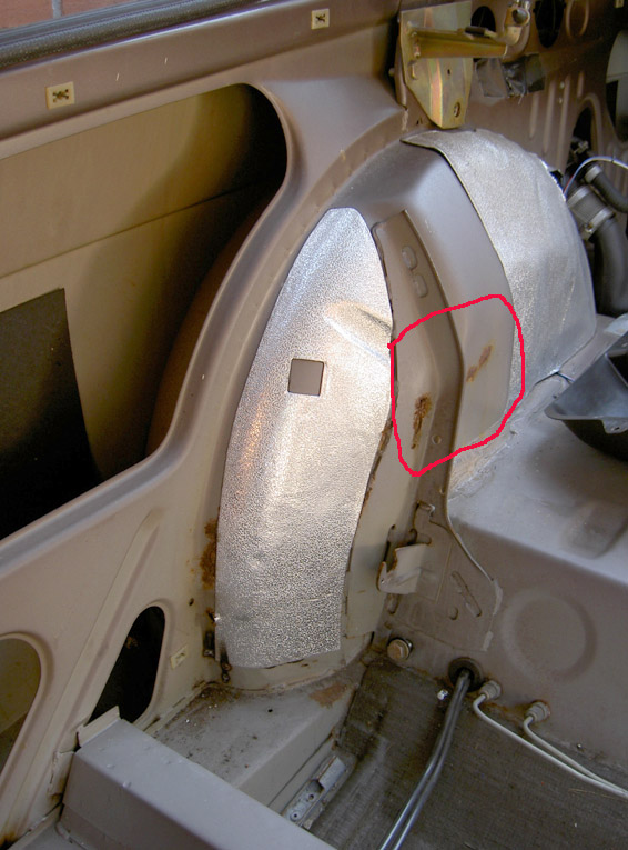

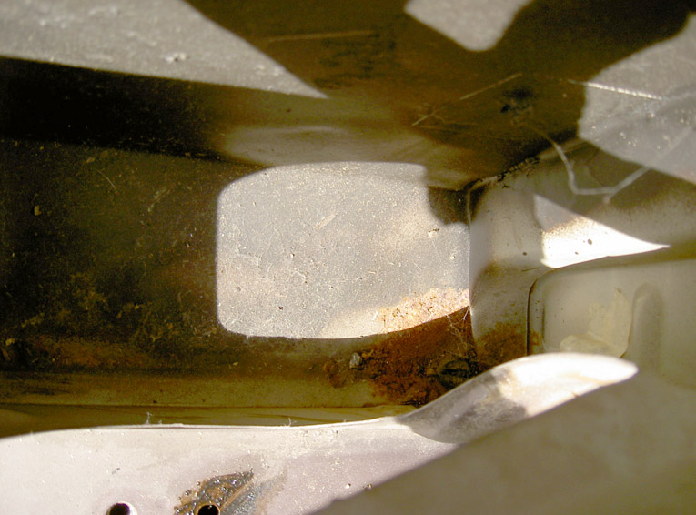

Völlig unklar sind für mich allerdings die Durchrostungen , die auf einem Photo im Innenraum am Anschlageisen für die Rückbank auf den Radkästen zu sehen sind. Der Rost hat sich nur punktuell auf beiden Seiten gebildet (Radius etwa 1 cm), jedoch ist der darüber angeschweißte Karosseriestahl (5mm stark!!!) bereits vollständig perforiert. Jemand eine Idee, wie so etwas zustande kommt?

also die Rätselroststelle hatte ich auch mal: beidseitig an einem 81' 900 CD. Vielleicht ein Schwachpunkt früherer Baujahre, Es sind ja nicht alle Schwachpunkte durchgängig vorhanden.
Aber ein sehr schöner Wagen! Viel Spaß damit
Apropos Rätselrost: Sitzt an der markierten Stelle nicht außen so eine kastenförmige, horizontale Versteifung, die den Stoßdämpfer aufnimmt? Ich habe schon 900er gesehen, bei denen dieser Kasten wohl durch den sich dort obendrauf bevorzugt ablagernden Dreck mit nachfolgender Biotopbildung reichlich perforiert waren.
...wäre eine Erklärung. Obwohl: wie schafft der es der Rost gezielt und ohne Ausstrahlung durch 5mm Karosseriestahl? Ein Powerrostvirus angelockt durch den Achsel(Angst-)schweiß der Fondpassagiere, oder was? Irgendwie sehr merkwürdig das Erscheinungsbild.
Ich sagen nur: Über 20 (!) Jahre Zeit um in Ruhe zu gedeihen. Und dann zusätzlich ein vielleicht noch nicht so ausgereiftes Konservierungsverfahren in Trollhättan tun eventuell ihr übriges.
