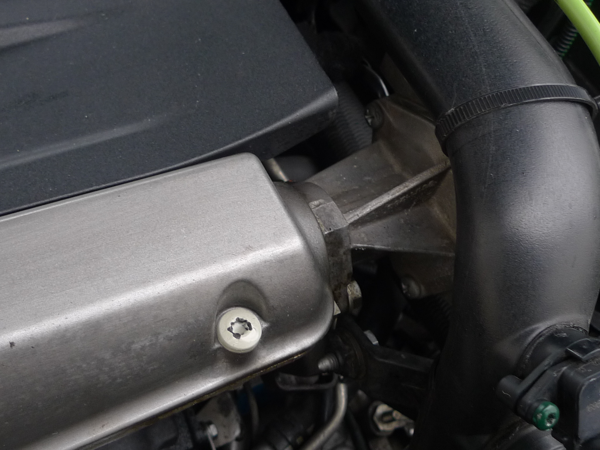

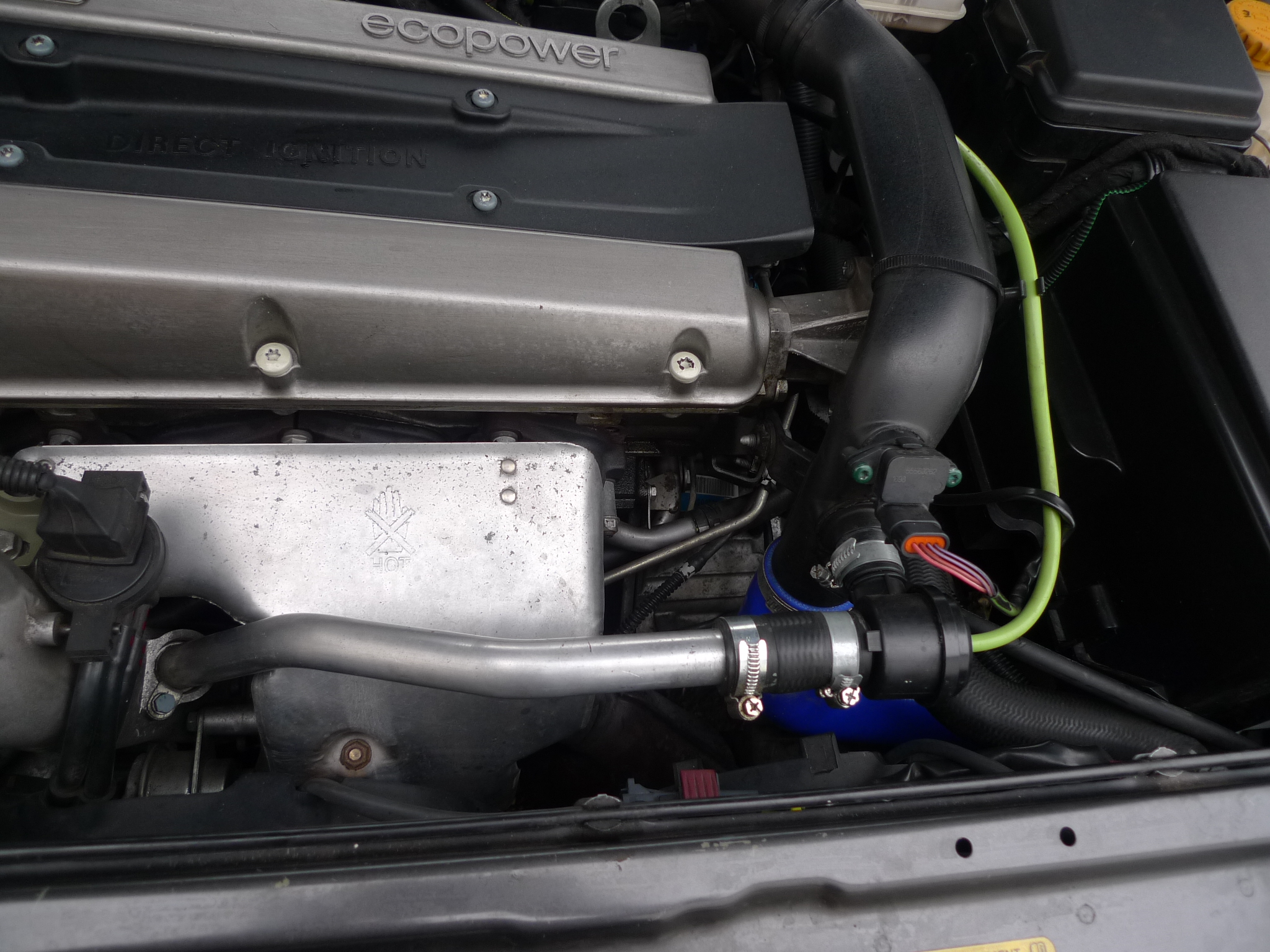

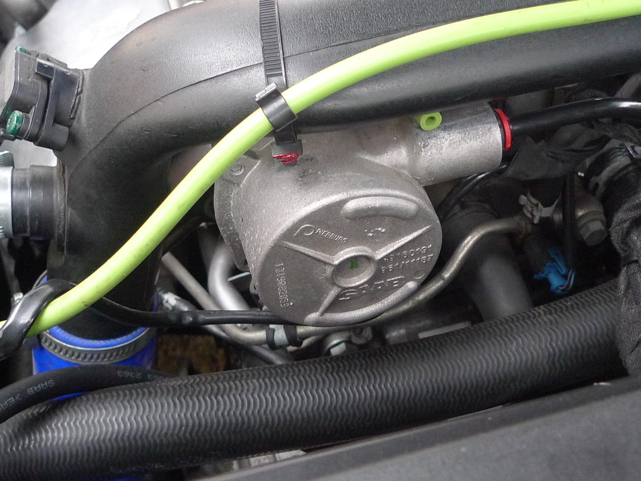

Die Fotos von uboti erwecken jedenfalls den Anschein, das an der Stelle etwas fehlt. Ist ja zwischenzeitlich geklärt.
L1120602.thumb.JPG.809536251d83ce1bb11dce2a3622ac28.JPG L1120601.thumb.JPG.9c191c9a9de474a07d25adbeeec76b0d.JPG http://www.saab-cars.de/data/attachments/104/104290-a987e392b7e28d5f84dc0e0c739270cb.jpg

wer hat denn da so einen schönen silikonschlauch? gibt es da noch andere veränderungen?

Ventildeckeldichtung erneuern, den gezeigten Deckel mit Dichtmasse abschmieren und gut ist.

Warum nicht? Habe den Deckel bei mir auch montiert und seitdem ist Ruhe. Vorraussetzung ist natürlich dass die VDD ansonsten dicht ist.
Weil sein Hauptproblem von der VDD ausgeht, wie SP44 schon #2 festgestellt hat. Natürlich kann er den Deckel mit machen. Oder eben den Deckel rundum dünn mit Dichtmasse abschmieren. Kostet nix (vorausgesetzt man hat was passendes da), dauert 10 Sekunden und hält bei mir seit 100tkm dicht...
warum sollte die innere VDD bei den Zündkerzen undicht sein, wenn das Öl am Nockenwellendeckel rausläuft (so sieht es zumindest auf dem Bild für mich aus)...
Ich habe jedenfalls einfach einen "zweiten" Deckel reingekloppt und gut :-)

Guck dir mal Bild 3 von uboti an und dann suche die Stelle mal an deinem Motor...
kann man so machen oder fachgerecht instand setzen.....
ahja stimmt. ich nehme alles zurück und entschuldige mich für meine unqualifizierten Äußerungen:rolleyes:

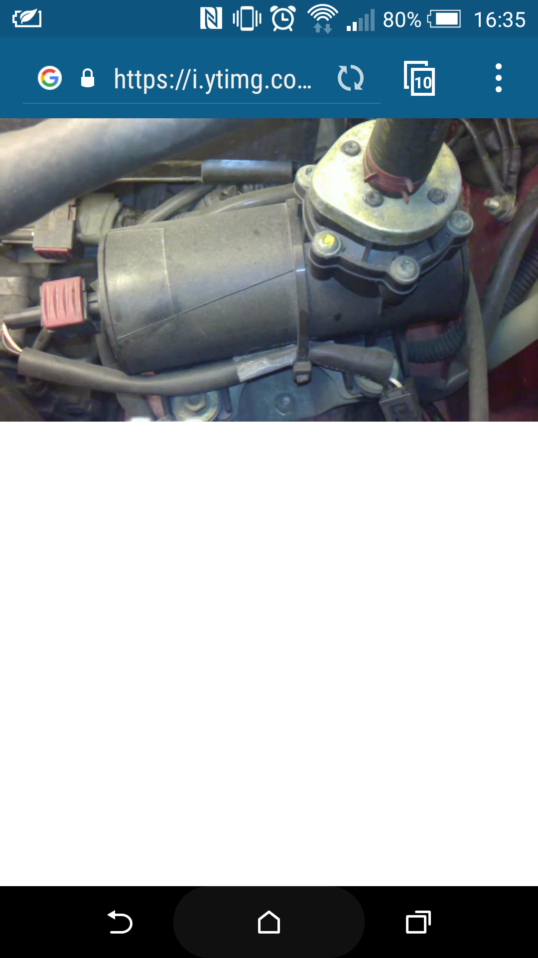

Oh Man!!! Automatik und bis MY01 sieht die pumpe wie auf dem Bild aus und die sitzt vor dem Batteriekasten!
wo hast du denn das Bild her?.......sieht nach einer Sekundärpumpe aus.
Und wenn du eine Vakuumpumpe meinen solltest, bestimmt nicht im 9-5 Bereich, dann doch eher bei den Z-Verteiler betriebenen.
