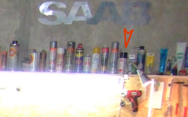

Tja, wo *dein* Kontaktspray ist, weiß ich nicht - meins steht hier:
2015_1102_213717Kontaktspray.jpg.f5271aac306555bdd6f9cd2f6cba37b0.jpg :rolleyes:
