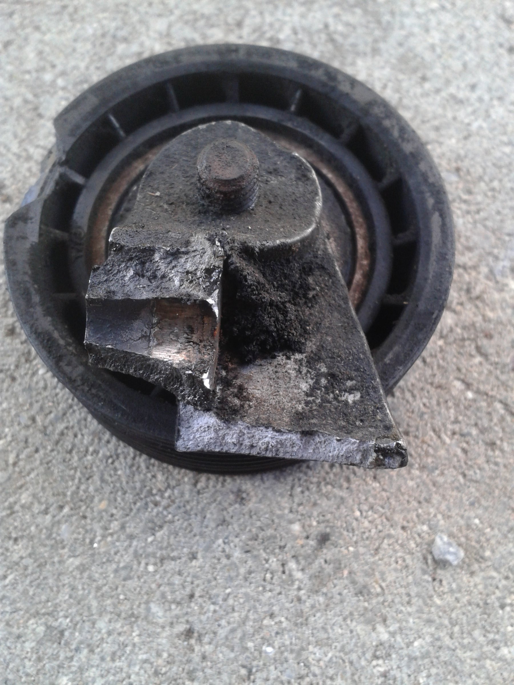

Bei meinem 9-3 Turbo (185ps) ist die Umlenkrolle an der Halterung abgebrochen. Kann man dieses Teil von einem 900/II mit 131Ps abschreauben?
Wenn der Poly-V-Riemen schon mal ab ist, was sollte man sinnvollerweise noch erneuern? KM-Stand: 320000.
Danke und Grüße20160114_1429161.thumb.jpg.53f8a6705efc09406a1cb99f70adf3dc.jpg
uih. Da hat der Bruchfläche nach nur noch der helle Steg gehalten, der Rest war schon länger durch. Ob da wohl jemand die schraube dir viel zu fest angezogen hat und damit den Halter gesprengt hast?!

So wie das ausschaut, ist das abgebrochene Teil ein Teil der Lichtmaschinenhalterung.

Ist die Umlenkrolle. Entscheidender ist jedoch der gebrochene Halter. Ist nicht Bestandteil der Rolle.
Genau, der Halter ist der Lichtmaschinenhalter an dessen oberen Ende die Befestigung der abgerissenen Umlenkrolle erfolgt.

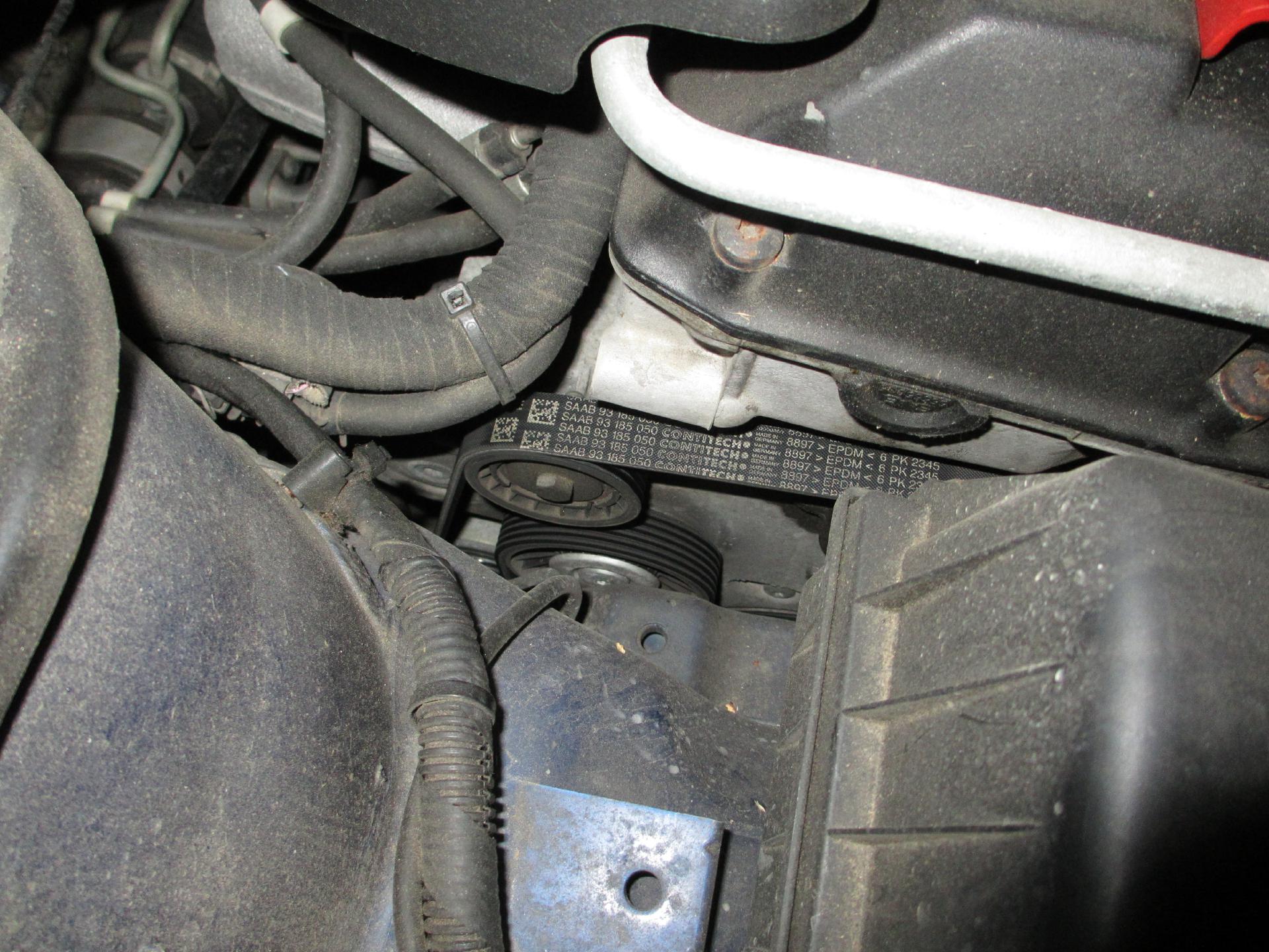

so hat es mal ausgesehen als die Rolle noch dran war

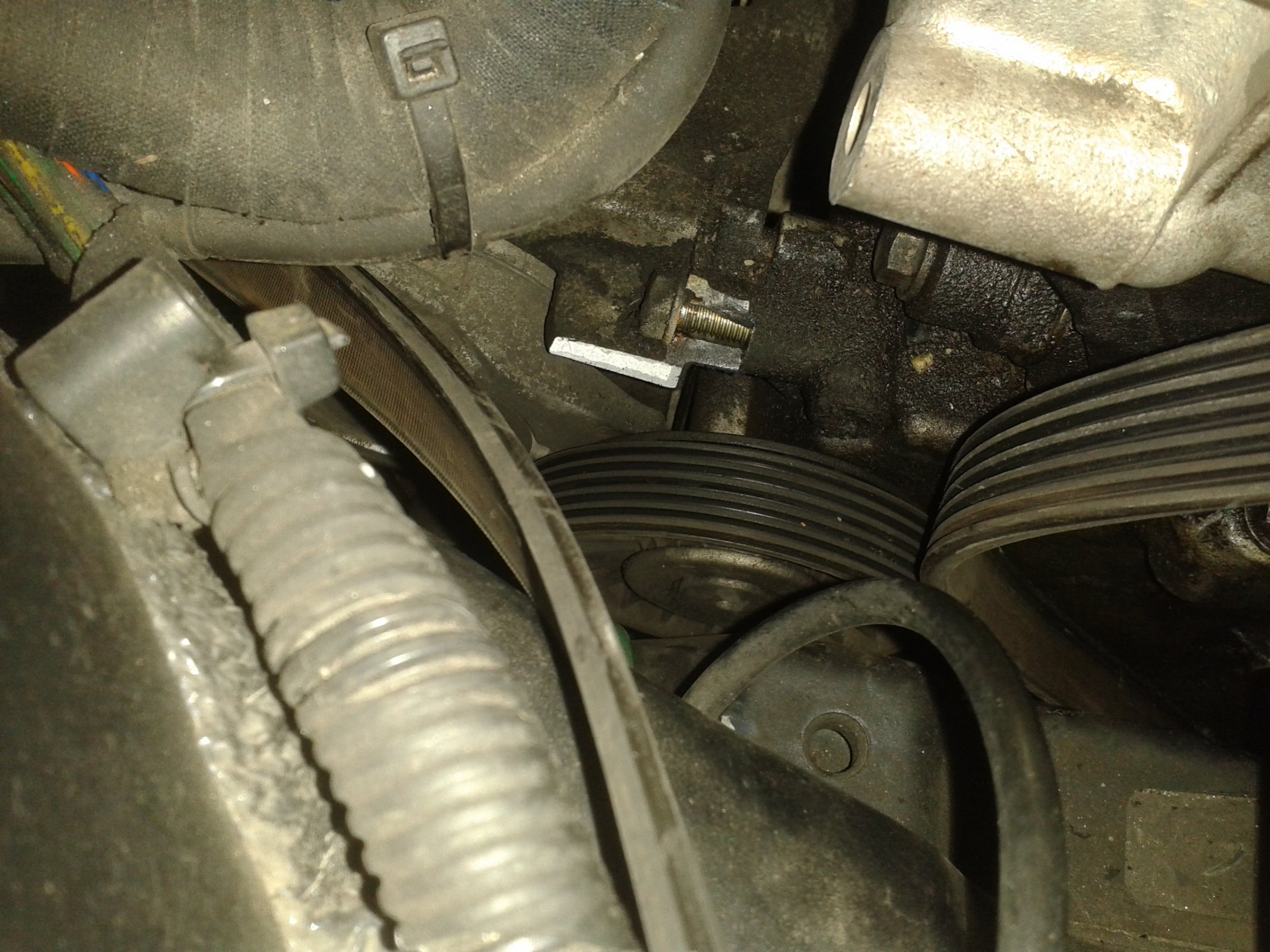

Jepp und in deinem Bild ist auch zu erkennen, dass es die Version mit dem kürzeren Riemen ist, die die nur eine Umlenkrolle hat; die glatte in der Mitte also schon entfallen ist. In [mention=2738]jove2[/mention] 's zweiten Bild vermag ich das nicht zu sagen.

Der abgebrochene Teil an der Rolle gehört zum Lima-Halter

Habe mir die Sache nochmals angesehen. Die Spannrolle scheint tatsächlich darunter zu liegen, ist glatt und aus Stahlblech.
Schient hier schon der Lichmaschinenhalter abgerissen zu sein. Meiner ist Bj 98, d.h. schon ein frühes Modell.

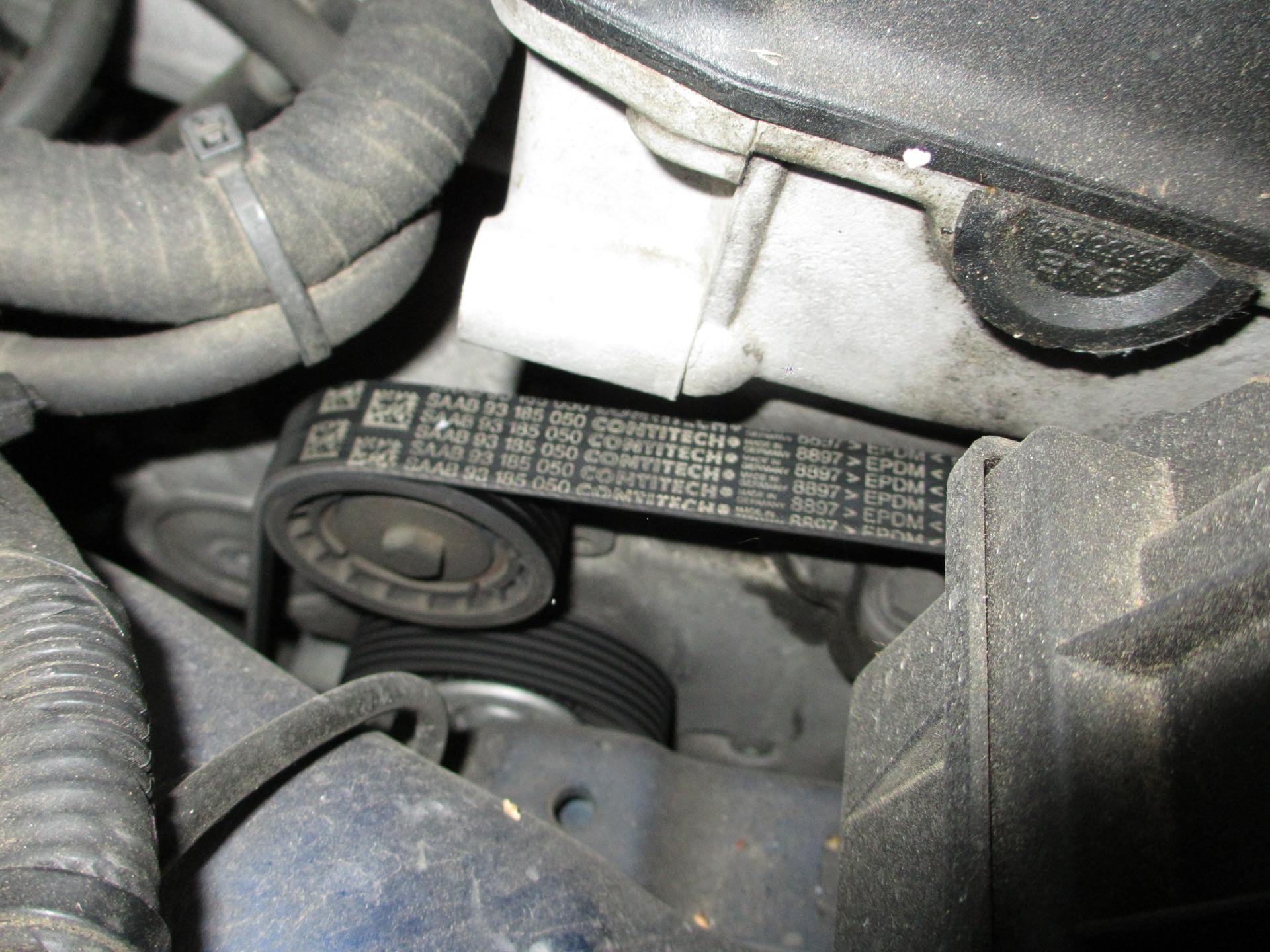

Auf meinem Foto ist die Spannrolle aus Kunsstoff.

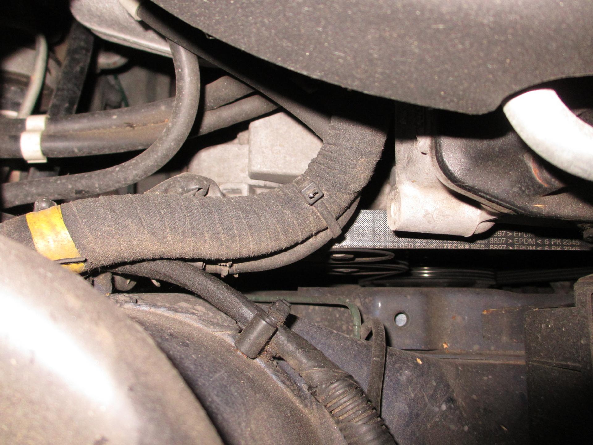

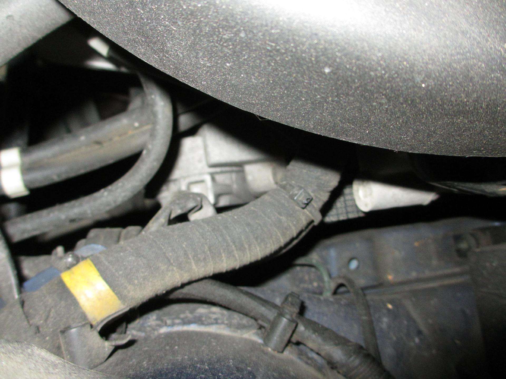

Riemenspanner mit 1/2" Verlängerung entlasten, ist auch bei der Kunststoffrolle am Spanner möglich.
Siehe Anlagen
Das Vierkantloch im Spanner ist deutlich, wenn auch etwas verdeckt und verschwommen, zu sehen
Riemenspannerentlastung 9-3 I.pdf
