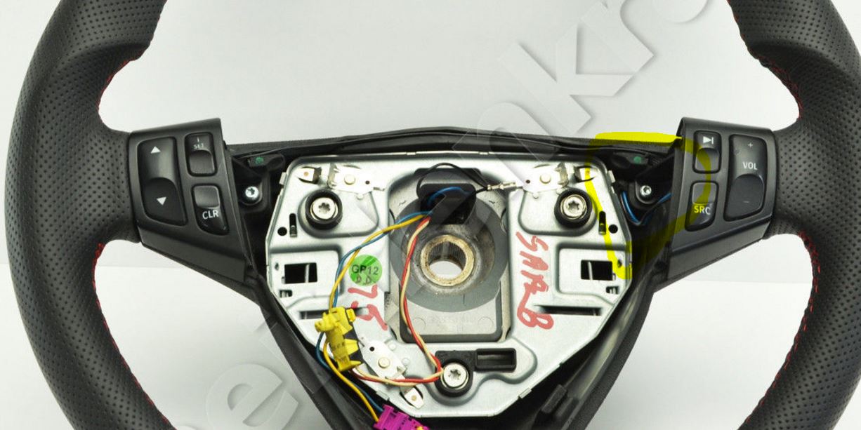

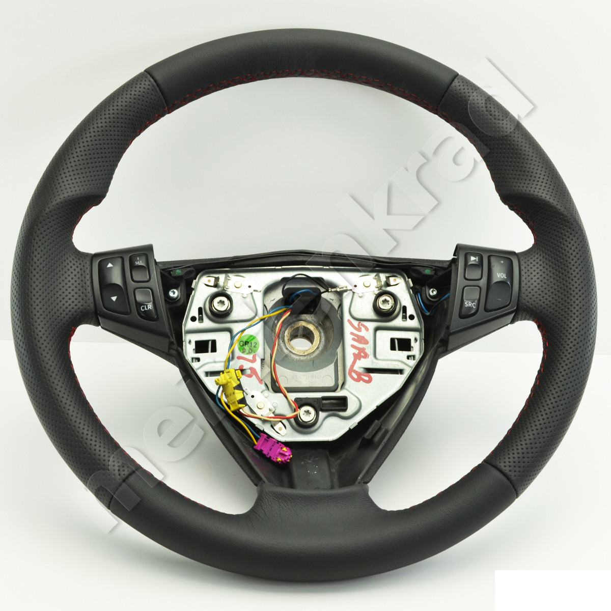

Hier sieht man mal die Kabel vom neuen Lenkrad: http://i.ebayimg.com/t/Neu-Beziehen-Saab-9-5-95-Lenkrad-Sportlenkrad-Art-617a1-/00/s/MTIwMFgxMjAw/z/dqIAAOSwnH1Wa9JU/$_57.JPG

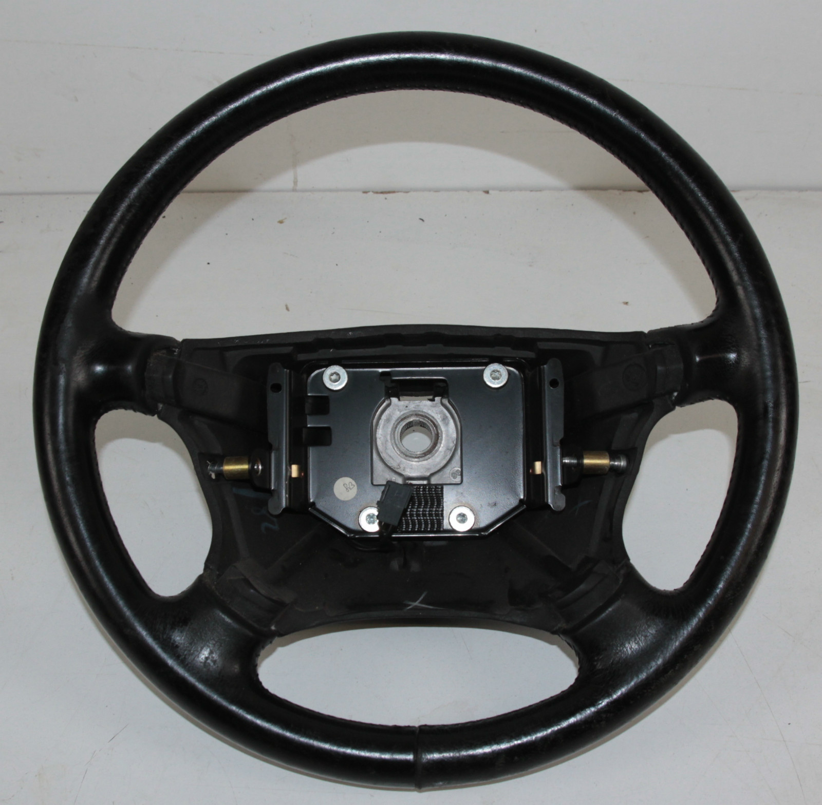

Und hier im Ansatz die vom alten: http://i.ebayimg.com/t/Saab-9-3-YS3D-Lenkrad-Lederlankrad-steering-wheel-/00/s/MTU2OFgxNjAw/z/PFMAAOSw3KFWgE7P/$_57.JPG
Sieht nicht so richtig kompatibel aus..
Ich denke mal: das größte Problem wird der Airbag sein. Man muss ja dem Steuergerät irgendwie sagen, dass da ein anderer drin ist.
Das blau-gelbe Kabel dürfte das fürs SID sein. Das ist beim alten Lenkrad genau so.
Die Frage ist, ob die Tasten die gleichen Widerstandswerte bringen, wie beim alten. Das lässt sich aber durchmessen und ggf.korrigieren.

Das blau-gelbe auf rosa Stecker ist Airbag, das rot-gelbe auf gelben Stecker auch.. Das schwarz-blaue ist wohl für die Lenkradtaster.
DIe Tasten des äteren Lenkrads sind direkt am Airbagmodul.. Btw.. Telefontasten, du must dann auch ein anderes Radio einbauen .. und ob du da dann die passenden Stecker für dei Kabel am Lenkrad bekommst ?

Der grüne und der gelbe Stecker sind rein für den Airbag da er ab 02 2-stufige Zündung hat,je nach Sitzpoitionslage
wenn duneinen Airbag bis 01 ausbaust wirst dunsehen das du nur 1 Stecker am.Airbag angeschlossen ahst da dieser nur eine Zündung kennt,nämlich voll auffalten

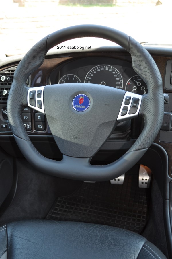

Ich habe es auch überlegt. Es sieht ein bisschen moderner aus.
Aber das Qualitätseindruck der neuere Lenkrad und vor allem die neue Airbagteil..... :frown: sieht sehr billig aus, mit einem Stoff die direkt aus einem Opel genommen sieht (sorry), und das trotz den Hirsch Sportlenkrad:
http://saabblog.net/wp-content/uploads/2011/05/Hirsch-Performance-Lenkrad.jpg
Wenn man das billig aussehende Airbagteil aus dem neuen Lenkrad in Leder beziehen lassen könnte, das würde der neue viel helfen. Sonst ist der alte viel hochwertiger. IMHO.

blau -gelb ist bis 2004 definitiv die SID Leitung
Ab 2003 ändern sich auch die Widerstandswerte der Tasten.
Auf dem Foto schaut das beim Brillen Lenkrad wie blau gelb aus.. endet auf dem rosa Anschluss. Der wird wohl nicht für das SID sein .. kann mich aber auch täuschen ;)

hier wiederum sieht man an der rechten Taste, das von dort ein blaues Kabel kommt. Schwarz geht dann auf Masse. Sieht man auch ganz gut.
