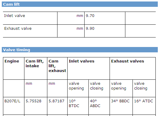

Wenn man etwas über den Tellerrand schaut, wird im Internet die Verstellung der Steuerzeiten als Verschleißindikator angegeben. Ich würde gerne in diese Richtung prüfen, bevor ich die Kette ersetze.
(Wobei mir natürlich ein Vergleichswert fehlt, geb ich zu !)
Also, eine TDC Markierung auf die KW-Riemenscheibe aufbringen und dann die Steuerzeiten der Einlassseite von Zyl. 1 prüfen. Aktuell gibt's aber noch ein paar Unsicherheiten:
Weiß jemand, welche Ventilöffnung bei den Gradwerten angenommen ist? 0,5 mm, 1 mm, ...
Die Cam Lift Werte der unteren Tabelle, sind das die TDC Werte, also 5,75528 mm am Einlass bei TDC?
Das sind ja sehr theoretische Werte, messen kann man das nicht, die Genauigkeit ist in 1/100 von µm angegeben??? Also Messwert wäre so 5,75...5,76 mm. Der Hub kommt mir aber etwas heftig vor.
