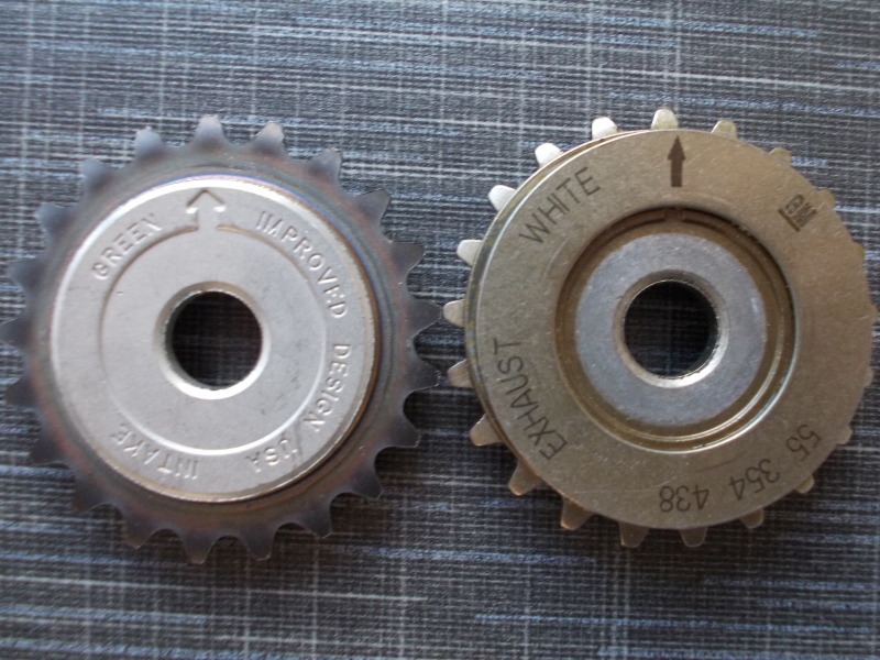

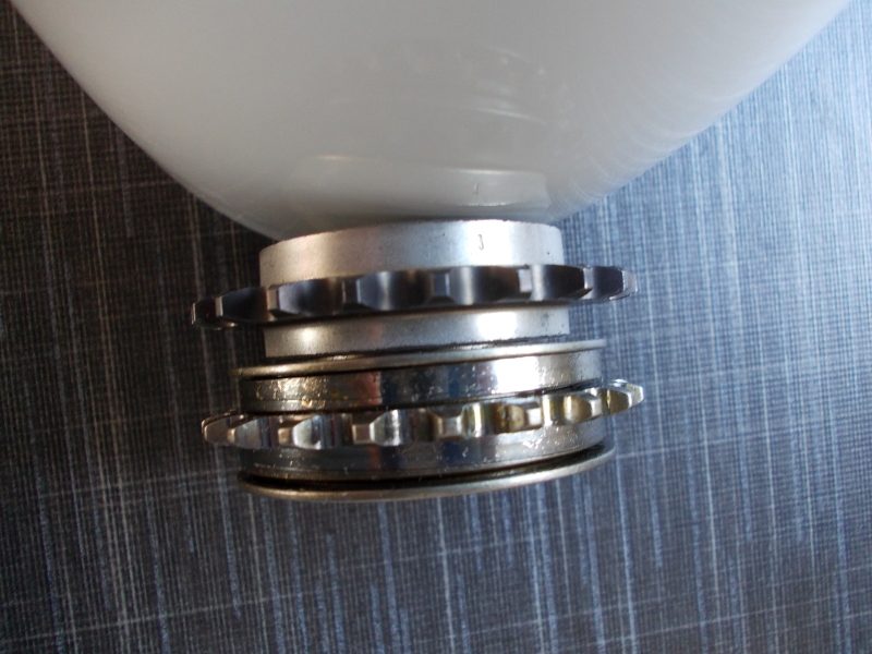

Leider hab ich die Blisterfolientüte mit den zwei Febi Kettenrädern für die AGW erst aufgemacht, nachdem ich eine der AGW Schrauben mühsam gelöst hatte. Welch eine Enttäuschung: das ist ja wirklich arg vereinfacht gegenüber der Saab-Lösung.
AGWKettenrderFEBI-OpelvsSAAbB2071.jpg.7e1dfa528c74bd725018a97237f5a644.jpg AGWKettenrderFEBI-OpelvsSAAbB2072.jpg.567e771aa1fcb45af02f0288a0ae9a56.jpg
Die Saab Kettenräder haben beidseits des Kettenrads noch jeweils einen frei beweglichen Ring, der vom Durchmesser her etwas größer ist als der Abstand von 2 gegenüberliegenden Zahngründen (als Plural von "Zahngrund"), damit kann sich die Kette nicht auf den Zahngrund legen, ohne den Ring zu verschieben. Ich vermute, dieses Verschieben hat einen dämpfenden Effekt was das Laufgeräusch angeht, weil das Verschieben der Ringe durch das Öl in den Spalten gedämpft wird.
Außerdem sind die Zähne des Febi Kettenrads doch recht grob ausgeschnitten, sieht aus wie mit einem Laser gemacht. an den Schnittkanten ziemlich heftiger Grat der wohl noch abgetragen werden muss und dann in der Ölwanne landet (ist aber eig kein Problem).
An den Zähnen der Saab-Kettenräder ist nach 185.000 km nur minimaler Verschleiß sichtbar (kein Grat links und rechts am Zahngrund näher an der belasteten Zahnseite).
Also Entschluß: Ich lass die alten drin und die von Febi verschenk ich.
(Außer jemand weiß, was die Aufschrift "improved design" auf den febi-Kettenrädern bedeuten soll und dass die damit den originalen überlegen sind...).

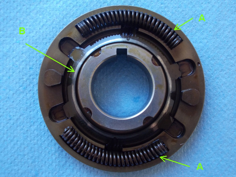

Das AGW-Antriebskettenrad mit Dämpfer:
Original P/N 55557168, ersetzt durch 12642713.

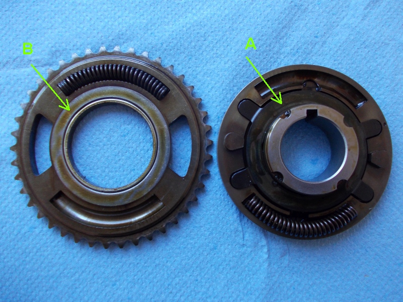

Das Kettenrad besteht im Prinzip aus 3 Teilen: einer Nabe, einem darauf begrenzt drehbar gelagerten Kettenrad und einem innenliegenden Dämpfungsmechanismus.
Mistery und ich hatten ja fantasiert, dass das Kettenrad beim Verdrehung mit einem Schraubenzieher (im eingebauten Zustand) wieder von selbst in seine Mittellage zurück kehren müsste. Ich hatte das Kettenrad zwar vor Bestellung eines neuen geöffnet und aber nicht gleich verstanden, wie es funktioniert und deswegen ein neues bestellt (gibt's grad im Sonderangebot, wie verlockend!)
Nachdem ich jetzt das neue geprüft habe, gab's eine gewisse Ernüchterung: Die Funktion ist die gleiche, auch bei diesem lässt sich das Kettenrad gegenüber der Nabe mit einer gewissen Kraft verdrehen, ohne dass es danach wieder in seine Ausgangslage zurück kehrt. Außer bei den letzten 2 mm oder so, da stellt es sich sogar zurück.
Ich hab mir also nochmal das zerlegte Teil angesehen und verstehe jetzt auch, wie das funktioniert:
Das Kettenrad und die Nabe haben jeweils zwei bogenförmige Ausfräsungen, in denen eine Tonnenfeder (A) jeweils ungefähr bis zur Hälfte liegt. Bei Verdrehung von Kettenrad und Nabe werden also die Federn verspannt. Es gibt ferner einen mech. Anschlag, der die Auslenkung auf +/- 5° begrenzt.
Wären da nur die Federn, gegen die sich nun Nabe und Rad verdrehen können, würde es bei jedem Spann-/Entspannzyklus der Federn zu einem "Nachschwingen" kommen, ähnlich wie wenn ein Auto nur Federn aber keine Stoßdämpfer hätte. Bei bestimmten Frequenzen würde so ein dämpferloses System sich sogar aufschwingen (Resonanzfrequenz) und selbst sehr große Amplituden erzeugen, die evtl. zur Beschädigung führen könnten.
De Dämpfung in dem System funktioniert so: In der Nabe liegt eine runde Feder aus Blech (Bild oben, B), die am inneren Radius nach oben gebogen ist und mit diesem hochgebogenden Rand gegen eine Reibscheibe aus Kunststoff drückt (A im nächsten Bild, liegt auf der Feder).
Wenn das Kettenrad mit der Nabe verbunden wird (per Sprengring in Nut), drückt die Feder auf die Reibscheibe und die Reibscheibe auf die Reibfläche B. Damit wird die Drehung des Kettenrads zur Nabe gedämpft.
Schlussfolgerung: Das ausgebaute Kettenrad war, wenn überhaupt, nur minimal verschlissen, weil die erforderliche Kraft zum Verdrehen nicht eindeutig geringer als an dem Neuen war. Wieder was gelernt.
Für alle, die sich unschlüssig sind, ich meine man kann das im eingebauten Zustand prüfen: Wenn sich das Kettenrad mit deutlicher Kraft (z.B. mit großem Schraubendreher) gegenüber der Nabe verdrehen lässt, ist alles i.O.

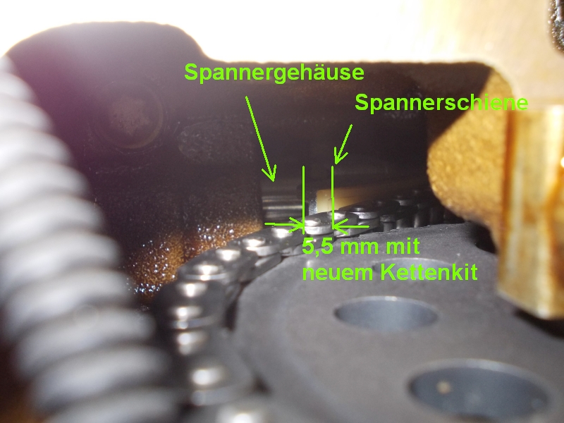

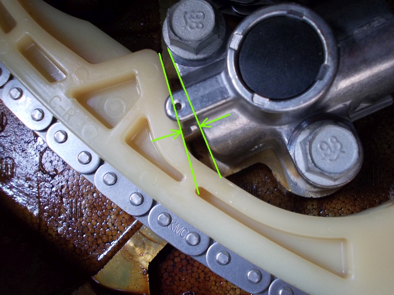

Hier hatte ich geschrieben, dass der Abstand zwischen AGW Kettenspannergehäuse und Schiene wie vorgefunden nach 185.000 km 5,5 mm war. Bei neu verbautem febi Kit (mit alten AGW Kettenrädern) beträgt dieser Abstand nun (unten gemessen) 3,5 mm.
Unterschied also 2 mm, wenn man berücksichtigt, dass die letzte Raste des Spanners dann einen Verstellweg von 10,8 mm hat, würd ich sagen, dass das gesamte System deutlich über ein Autoleben lang halten würde, wenn der Spanner nicht vorzeitig aufgibt. Die Schienen jedenfalls hatten praktisch keine Abnutzung und die Kettenlängung ist auch zu vernachlässigen (ich habe noch mal neu gegen alt verglichen, mehr später).

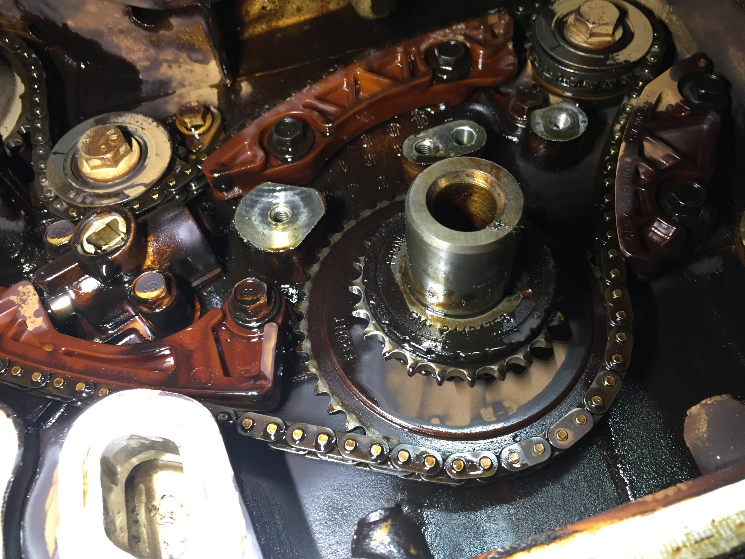

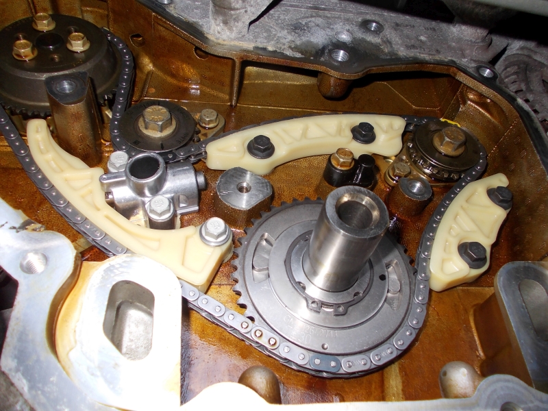

Zwischenstand (weiter geht's erst, wenn die Schnarch-Lieferdienste die restl. Teile liefern)
(tausendmal gesehen, ich weiß...)

gibt es ein tolles Video von Cloyes (dem Hersteller der Original GM Gleitschienen und möglicherweise auch der AGW Kettenräder), das den Aus- und Einbau der Kettenkits am GM Ecotec zeigt.
Ab 6:53 wird der Unterschied zwischen den alten und den neuen "improved design" AGW Kettenrädern dargestellt (wobei, was "improved" ist wird nicht gesagt).

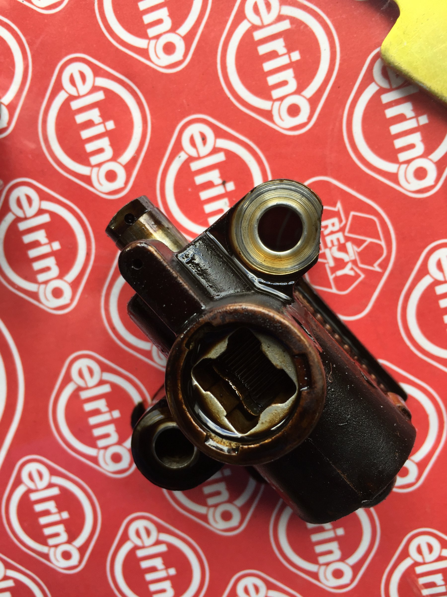

Warum hast du den AGW-Kettensatz von Febi geholt? Febi puzzelt, da weiß man nie was man bekommt. In älteren Kettensätzen waren die Plastikschienen von denen selbst. Cloyes war auf jeden Fall der OEM der Kettensätze. Ich bin der Meinung, dass es aktuell aber INA ist. Zumindest ist den INA Sätzen auf allen Bauteilen das GM Zeichen und die Teilenummer drauf, halt nur weggefräst und die Kette an sich ist gleich mit der aus dem GM Kettensätzen. Gut erkennbar an den Farben der markierten Glieder (silber+türkis bei der AGW Kette und bei der NW Kette ist es blau+pink, Anmerkung die Markierungen der Primärkette sind beim B207 absolet, sie werde nur bei den 2,2er Saugern benötigt, da die Kette aber identisch ist, wird sie nicht ohne farbliche Markierung ausgeliefert). Im INA Satz sind die impoved design Räder auch mit bei. Manchmal tausche ich die, manchmal nicht. Deshalb hab ich von den Räder bestimmt 12 Stück zu Hause liegen. Zur Kette von KMC bei Febi kann ich nichts sagen. Bei einem anderen kleineren Opel Kettenmotor war die Febi Kette von IWIS. Was letztlich besser ist, kann ich nicht sagen. Übrigens am WE habe ich wieder eine Kette gemacht. Weiteres im separaten Beitrag.

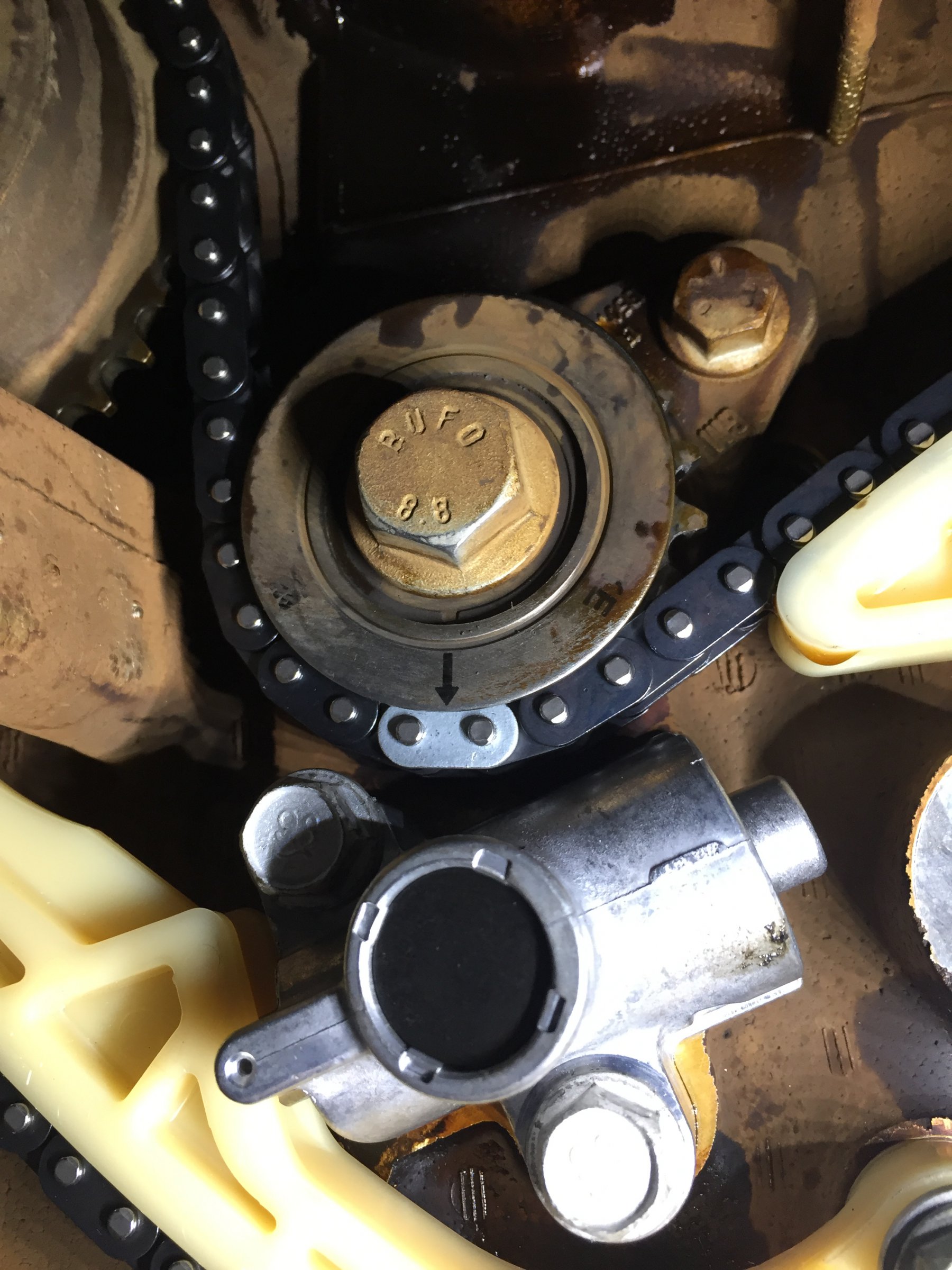

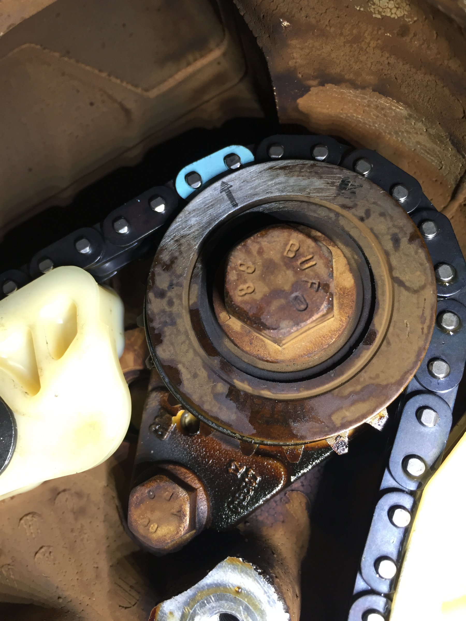

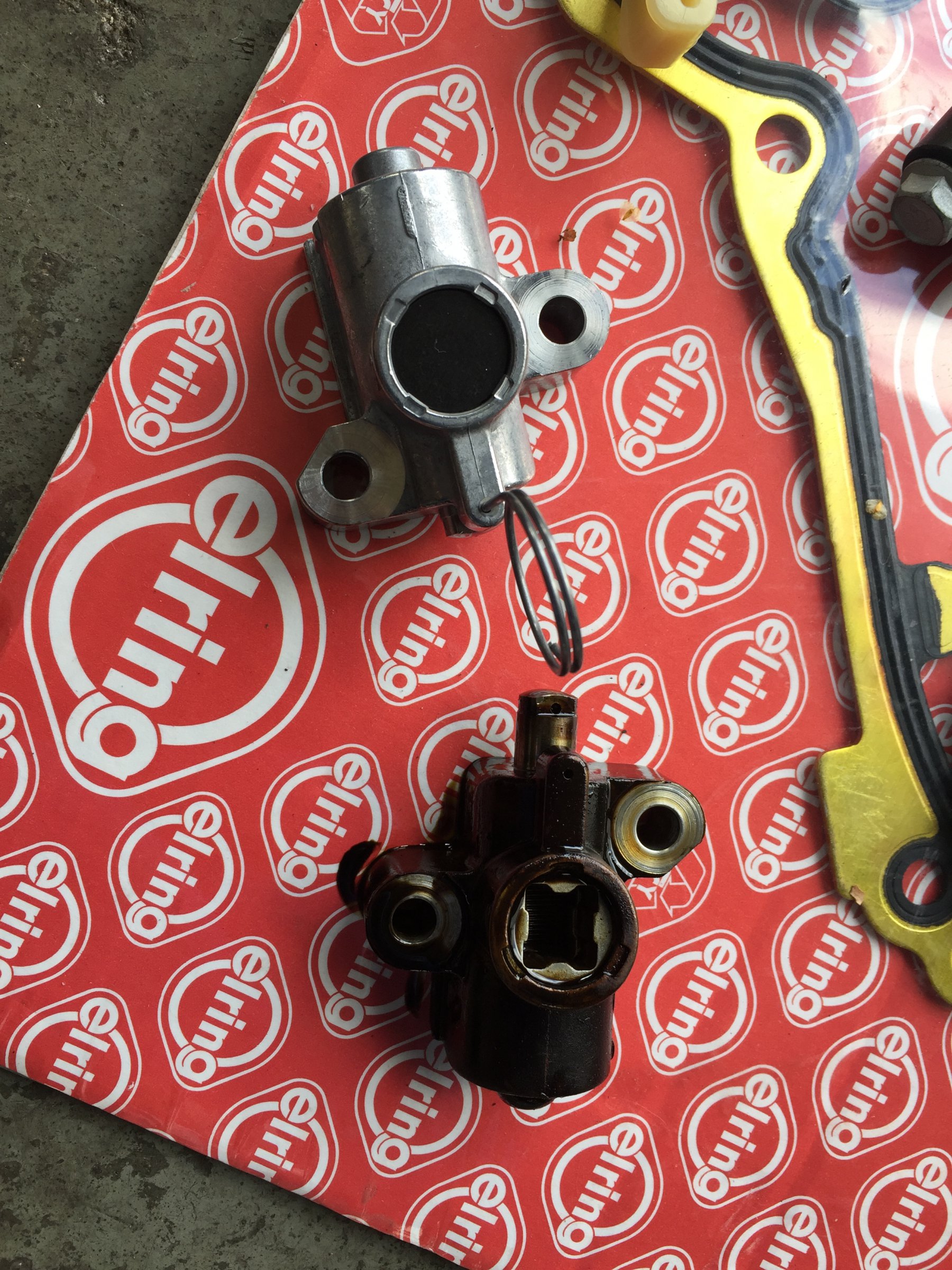

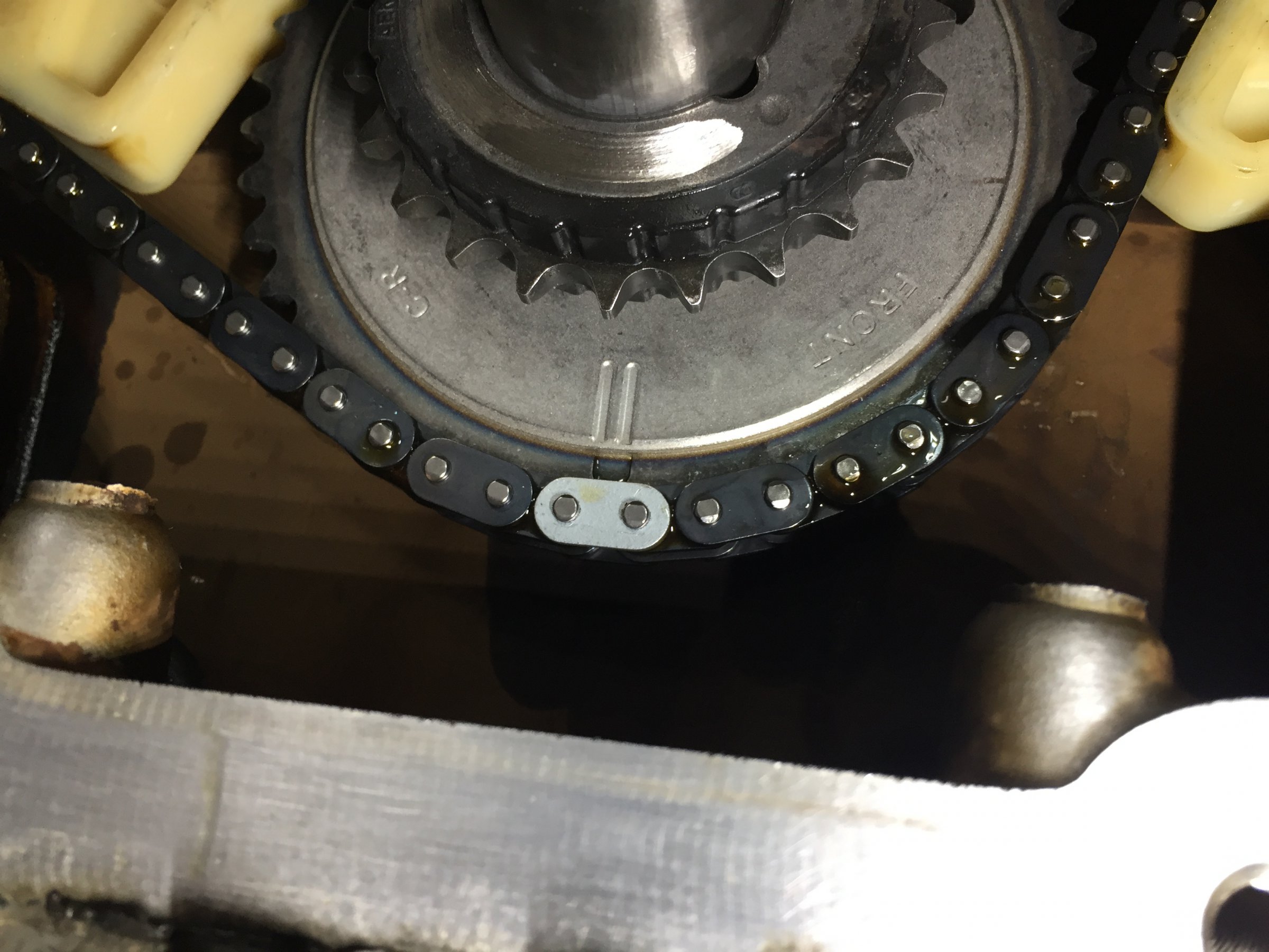

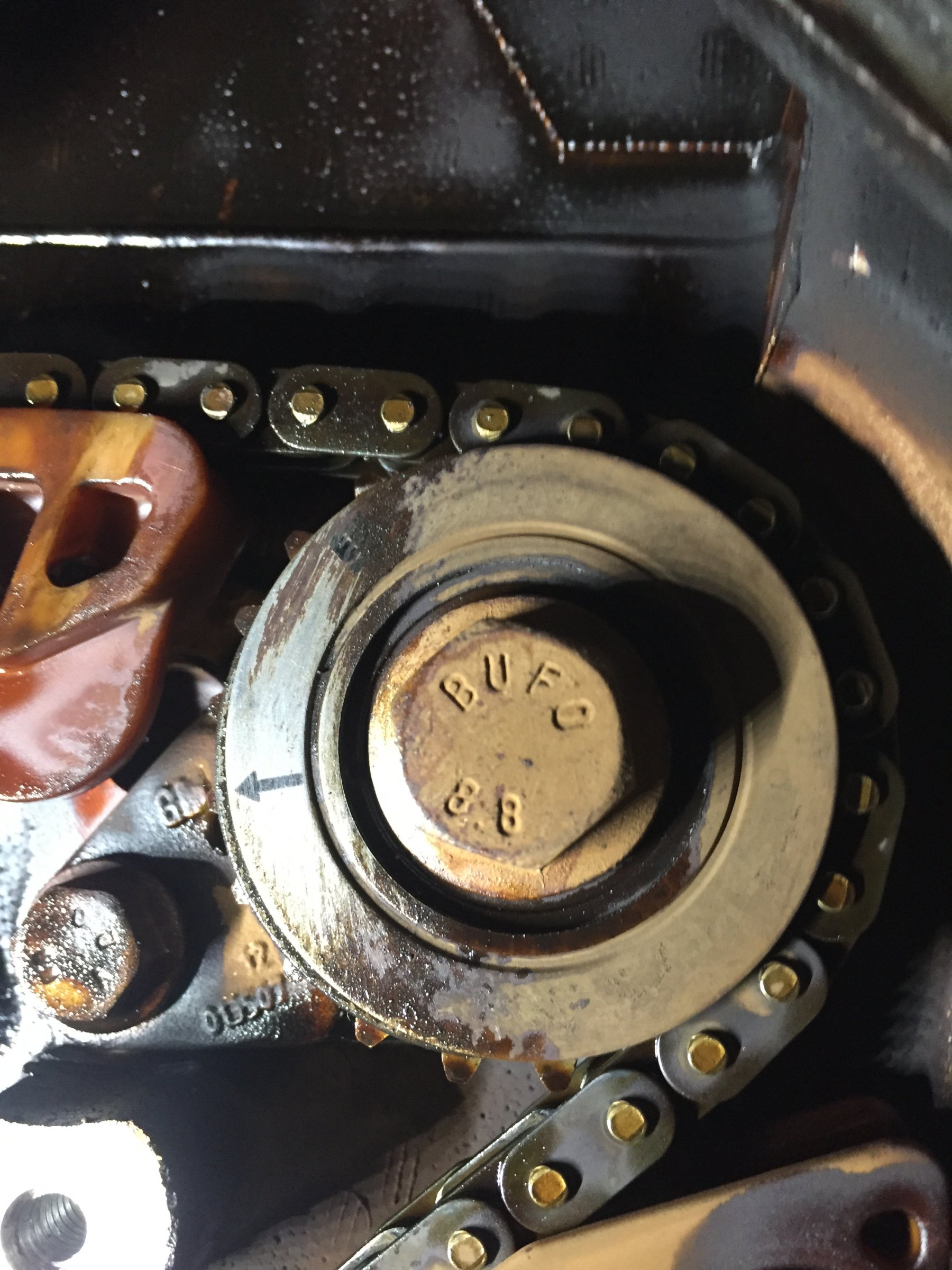

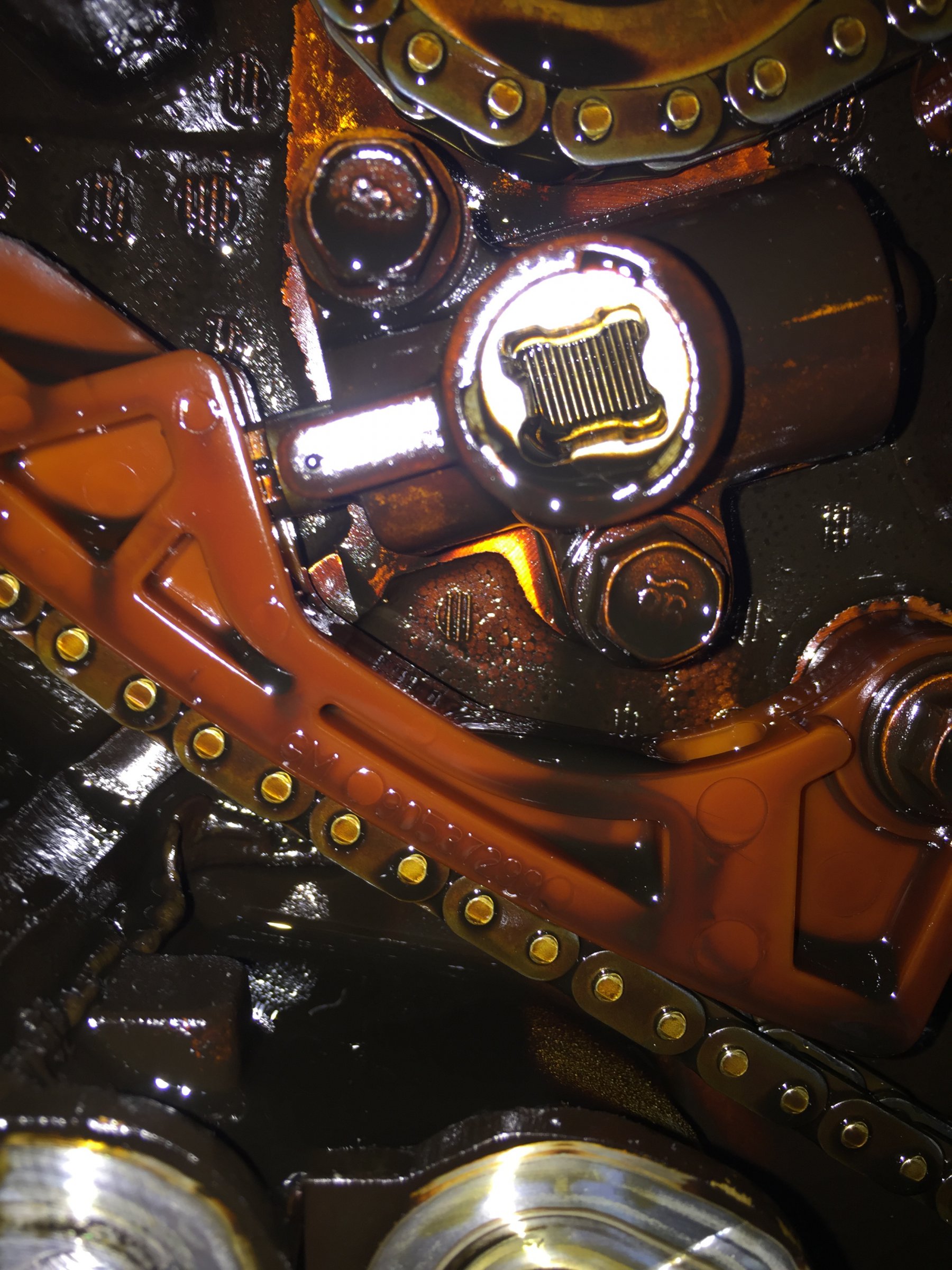

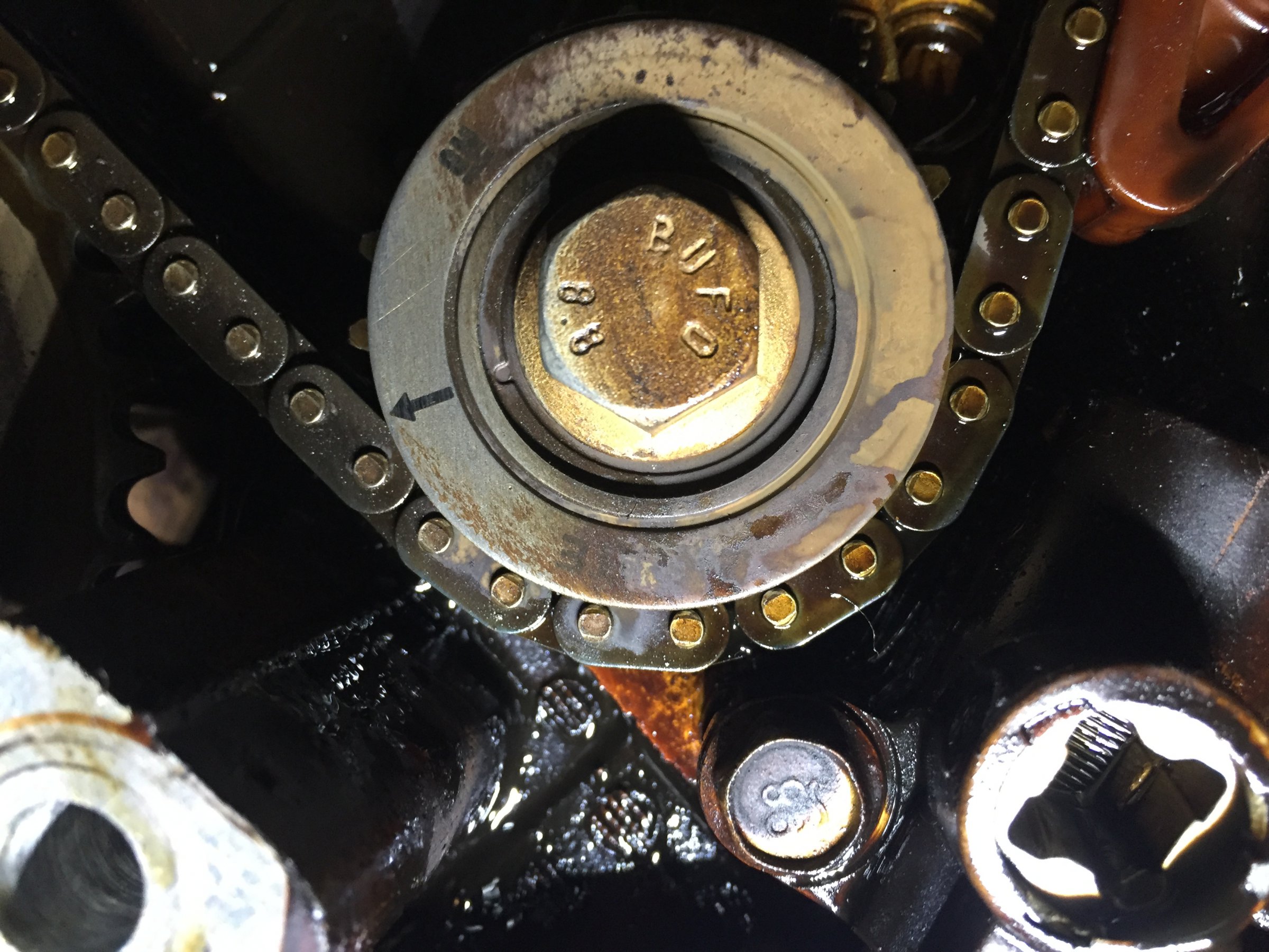

Opel 2.2er Motor. Laufleistung 175tkm. Spanner AGW-Ketter zerfallen. Dadurch keine Arretierung und richtige Spannwirkung des Spanner. Kette daher übergesprungen. Rest siehe Fotos.
E2A21C2F-BD11-45FC-8639-1A0CE612D7AC.thumb.jpeg.3430268cb0943688b7a7d3829f1dfd78.jpeg 091F461B-1DCC-42ED-961A-FEC8E33F711F.thumb.jpeg.724b761af5a1cefdd3ccfa2378a524e5.jpeg 2E793E28-1BF0-40B9-82F6-E5F437C43492.thumb.jpeg.1a19480307e007c4a9bf743093e63684.jpeg 35E0FB11-1B14-4544-8015-CE7736668570.thumb.jpeg.3dae7edd6accc6f62d77f4434ba17f1e.jpeg 541ADFD5-26C7-4D53-890A-85839C256F7B.thumb.jpeg.3dc22d7e8f478ca6cb5be22e4abc1c61.jpeg C468DACC-8918-4537-95CF-135D257F1749.thumb.jpeg.78812ac6a5e9887264667634a58cd5a9.jpeg D29A635D-0CA2-4CF2-9DB6-AB10E5BF91A1.thumb.jpeg.a2b80590fb4fefb77d6a7bb608a1800e.jpeg 486BA567-77CB-4475-A78D-77AFE5D65CC8.thumb.jpeg.c5aa20ed0e5a65db031c46e3ec069abe.jpeg E4C878D2-3006-4D0B-B8C3-1E3D555A55E3.thumb.jpeg.8a525b6c9ea96cf2e66166638bd055a0.jpeg
An dem Opel das war noch einer der schlechten Kettenspanner mit 3 Halteprägungen für den Deckel, oder? Was für ein MJ ist das denn?
Ok, INA wär wohl auch nicht schlecht gewesen, aber auch wenn febi "puzzelt", der Spanner ist von INA, die Schienen u. Kettenräder sind Erstausrüster Cloyes-Renold, und KMC ist der größte Hersteller für KFZ-Steuerketten. Find ich sehr vertrauenserweckend. ;-)

Der Spanner hat einen Verstellbereich wie im Bild unten dargestellt (auf der letzten Raste belastet):
Ich denke, man kann selbst bei eingebautem System gut erkennen, wo ungefähr zwischen 5,5 und 12,4 mm die Spannschiene steht.
