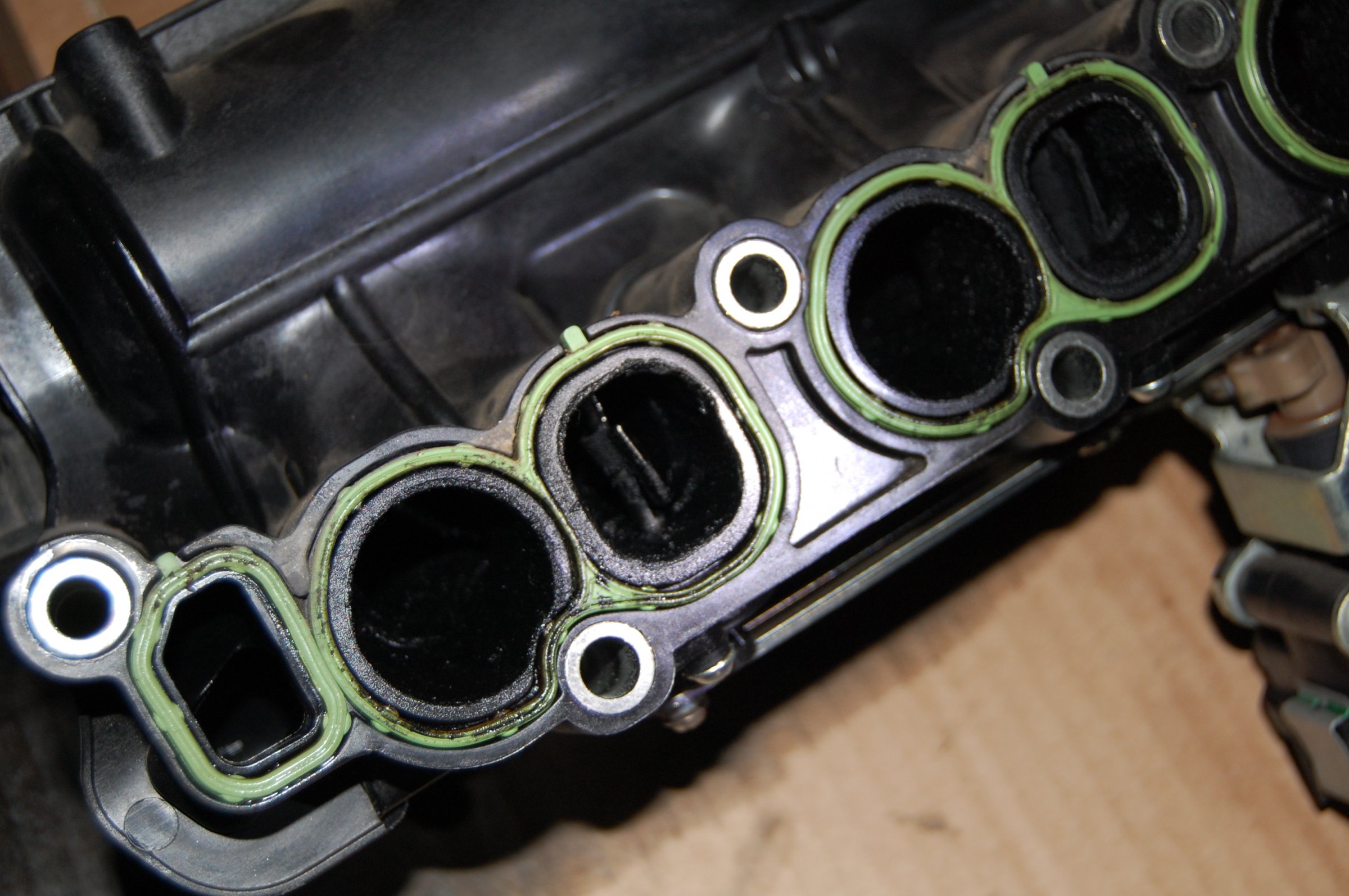

Damit du weisst um was es hier geht:

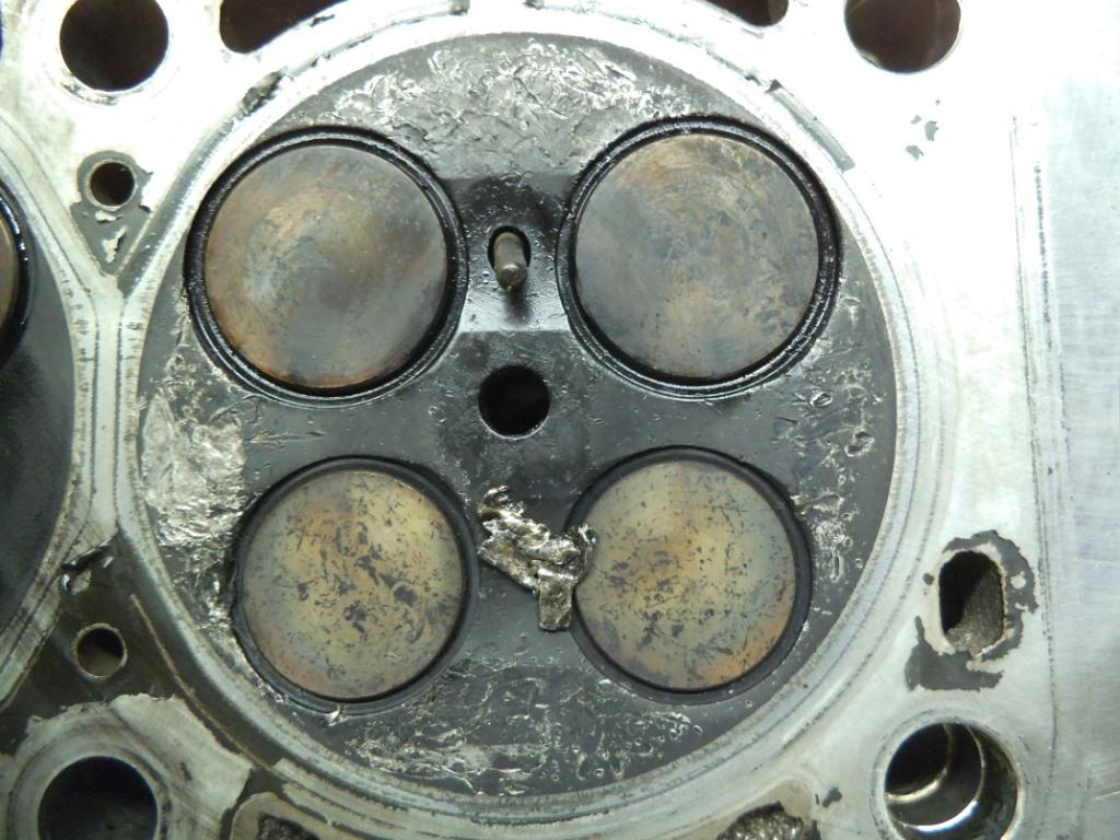

Die kleinen Klappen brechen gerne mal ab und enden dann meist als Motorschaden, was dann so aussieht:
Das kleine zermatschte Teil war mal ein Stück von einer Drallklappe :D
Aber eigentlich geht es hier ja nicht um die Drallklappen sondern um Kerzen und EGR? Eine Überprüfung ist bei deiner Laufleistung natürlich angebracht.

Ich hatte das Glück, dass der erste Werkstattauftrag ganz klar lautete, die Herkunft des bei der Demontage des AGR-Ventils gefundenen Metallfragments zu finden (ich hatte das Teil in der Hand und beim Werkstattauftrag mit übergeben) und meine Werkstatt bei der Übergabe nach erfolgloser Prüfung leichtfertig sagte: "Ach das ist schon in Ordnung - so können Sie weiter fahren".
Das Teil sah nicht so viel anders aus als das auf dem Bild oben . . .
Leider war aber niemand auf die Idee gekommen, die Drallklappen zu prüfen. Ich kannte mich damals noch nicht so gut damit aus - heute könnte ich den Werkstattmeister besten dazu beraten . . .:mad:
