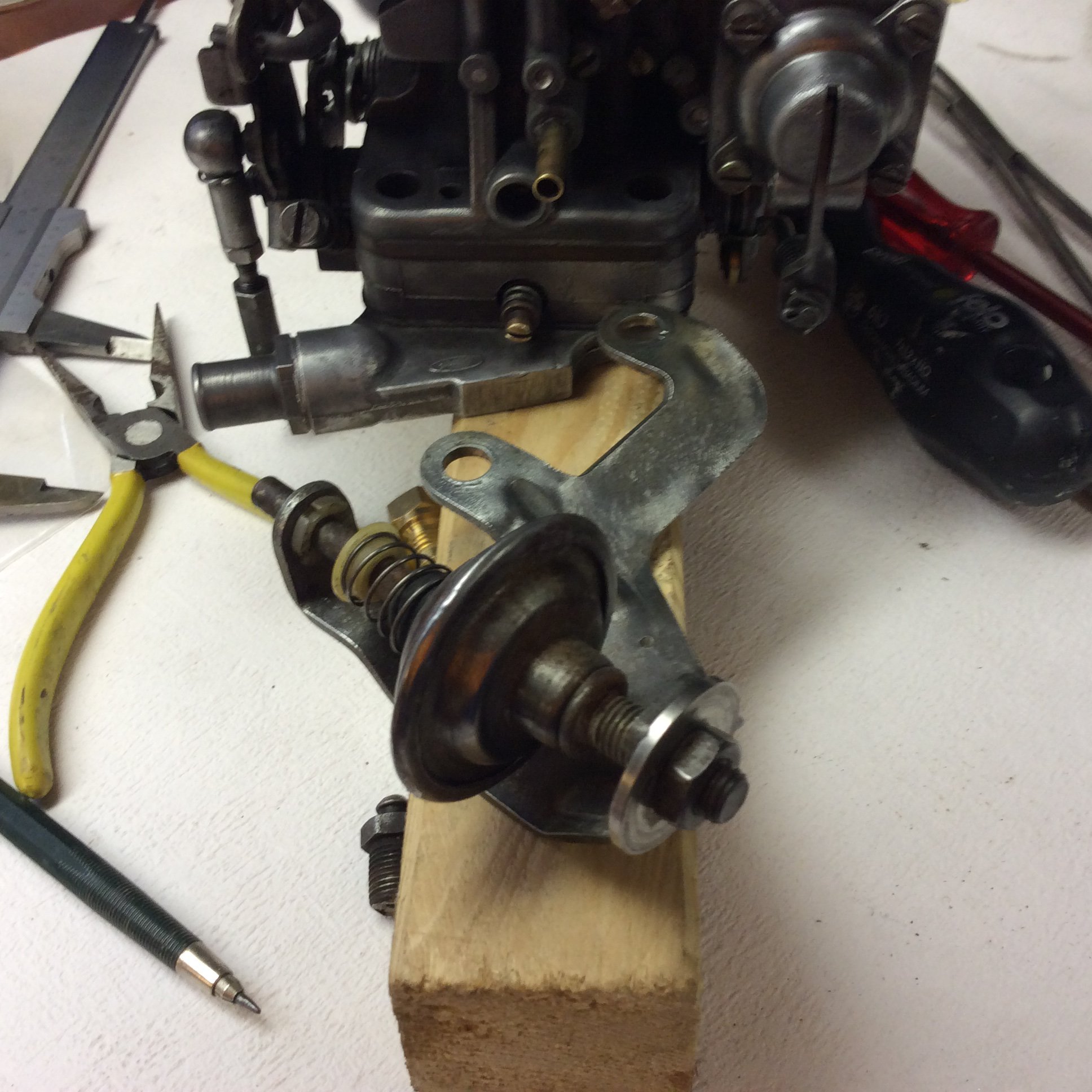

image.thumb.jpeg.f5bb9a425ed075272624dfb916377a3c.jpeg Hallo zusammen,
Bei meinem 96 V4 Bj 79 ist dieser Drosselklappeneinsteller mit einem Halteblech am Vergaserfuß ( rechte Seite) angeschraubt. Er soll beim Kaltstart ( geschlossene Starterklappen durch automatische Starteinrichtung ) die Drosselklappe der 1. Stufe ein wenig öffnen um die Leerlaufdrehzahl zu erhöhen. Soweit meine Recherche. Korrekt??
Da mein Motor keinen Leerlauf nach dem Start beibehält, nur durch Pumpen am Leben zu erhalten ist habe ich den Vergaser gesäubert, bin guter Dinge aber dieser Kollege Drosselklappensteller gibt mir noch Rätsel auf. Wie funktioniert er?? Keine Anschlüsse sind zu erkennen.
Hat einer das " Ding" enträtselt und kann mir einen Tipp geben?
Grüße ausm Ruhrgebiet
Roffi
Ich bin nun nicht mehr so ganz 100 prozentig firm beim Solex.
Aber aus der Erinnerung heraus, hat das Teil die Aufgabe, das schnelle
Schliessen der Drosselklappe zu vermindern. Das war mMn ne Abgasgeschichte.
Die Drehzahlanhebung lief über die Kaltstartklappel und nen daran angebrachten
Hebel.
Ich hoffe, dass das nicht kompletter bulshit ist. Fahre schon lange nur die Weber
Auf meinen V4.
Ciao!
Richtig. Das Ding ist ein DrosselklappenDÄMPFER und soll genau das von po taket Beschriebene machen. Start-Drehzahl wird durch dreimaliges Durchtreten des Gaspedals VOR dem Start (Kaltstartautomatik) bewirkt. Stärke der Anhebung durch Verdrehen des Gehäuses einzustellen. Leerlaufdrehzahl dann über Leerlaufschraube bei warmem Motor einstellen.
Danke. Das Langzeitgedächtnis hat mich also noch nicht komplett verlassen ;)
Ciao!
Okay. Danke erstmal für eure Hilfe.
Das heißt ich justiere den Drosselklappen Dämfer über deren Achse so, das er von der Rückstellkraft der Drosselklappenfeder wieder auf das Maß zurückgedrängt wird das durch die Leerlaufeinstellschraube ( Drosselklappenspalt auf/zu ) eingestellt ist.
Wenn man die Achse des Dämpfers bewegt fühlt man am Anfang eine kleine Rückstellkraft, bewirkt durch die äußere sichtbare Schraubenfeder aber dann wirds deutlich schwerer und die Mimik im Innerrn wird wirksam was da auch drin ist. Ich hatte am Anfang auf eine Membrane getippt.
Ich Baus einfach mal zusammen und guck. Kann ich am Besten :)
Roffi

Das Teil gehört definitiv da ran!

Zitat WHB:
Um eine Vollständige Verbrennung auch im Schiebebetrieb zu erreichen, ist der Vergaser mit einer mechanischen Dämpfungsvorrichtung versehen, die die Drosselklappenbewegung beim Rückgang von höherer Drehzahl auf Leerlaufdrehzahl verzögert.
So Dank an alle Mithelfer,
Die Kleine hat wieder Leerlauf im kalten Zustand und läuft schon ganz manierlich.
Ich schraub auch wieder den " Drosselanschlagsteller" an, aber man könnte auch " Gewichtstuning" vornehmen und kommt dann auch an die Leerlaufgemischschraube heran. Die wird leider vom Halteblech verdeckt.
Lg
Roffi
