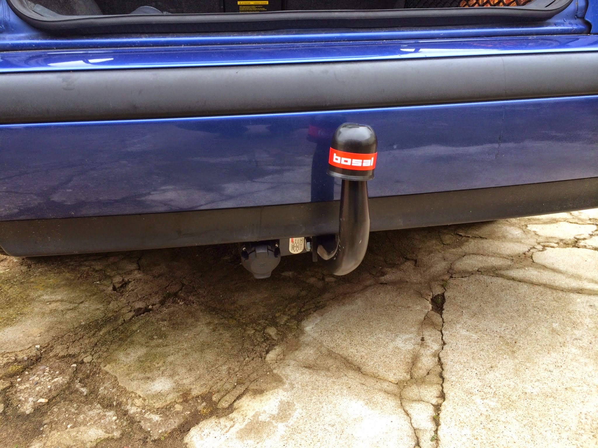

Habe mir auch bei ebay eine starre gekauft. Anbau war easy da die hinteren Löcher im Stoßstangenträger bereits vorhanden sind. Habe die Kupplung nur am Stoßstangenträger montiert ( die beiden gewindelöcher mittig ) und die Stoßtange wieder ans Auto gesteckt. Dadurch konnte ich dann die Löcher in der Reserveradmulde bohren. Anschließend gut die Löcher rostschützen ( habe Zinkspray genommen und nach dem trocknen noch zusätzlich unterbodenschutz draufgesprüht. Alles fertig montiert und nochmal die stellen mit Unterbodenschutz behandelt.
Der E-Satz war fahrzeugspeziefisch und plug & play.
z.B. diese hier:
http://www.ebay.de/itm/SAAB-9-3-Fliessheck-Typ-YS3D-1998-2002-Anhangerkupplung-starr-13pol-sp-ES-ABE-/271792050503?hash=item3f48119147[url=http://www.ebay.de/itm/SAAB-9-3-Fliessheck-Typ-YS3D-1998-2002-Anhangerkupplung-starr-13pol-sp-ES-ABE-/271792050503?hash=item3f48119147][/url]
