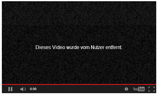

upload_2016-3-5_20-28-52.png.f6c8af9c47ec9b5c286154a1b66debb4.png:redface:
Dieses Video treibt mich in den Wahnsinnasdf

https://www.youtube.com/watch?v=-Q0N222Th10
Könnte ein Moderator eventuell mein Video Choas beseitigen? Also die nicht funktionierenden Videos rausschmeißen? Sooooorrrryyy :flowers:
Sorry - aber warum erinnert mich das gerade an
:biggrin:
Bearbeitet von patapaya
Jaa so ähnlich :biggrin: aber jetzt sollte es funktioniert haben
Ja, jetzt ja. :top:
