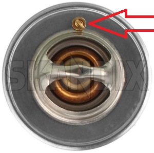

Meine Vermutung, dir ist zuvor das Schwanken nicht aufgefallen u es ist ein Billigthermostat verbaut, also ohne den ..........siehe Bild, daher sind die Temp-schwankungen auch so gut zu erkennen.

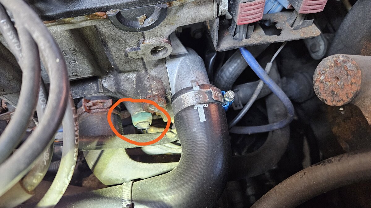

Wenn er für deine VIN als passend gekennzeichnet wird, ja.
(War da nicht was mit verschiedenen Gewinden in unterschiedlichen Baujahren...?)
vor 29 Minuten, patapaya hat gesagt:
900 ab Motornummer 002173 und 9-3 haben M12 Gewinde.
Alle 900 bis Motornummer 002172 haben 1/8" Gewinde.
