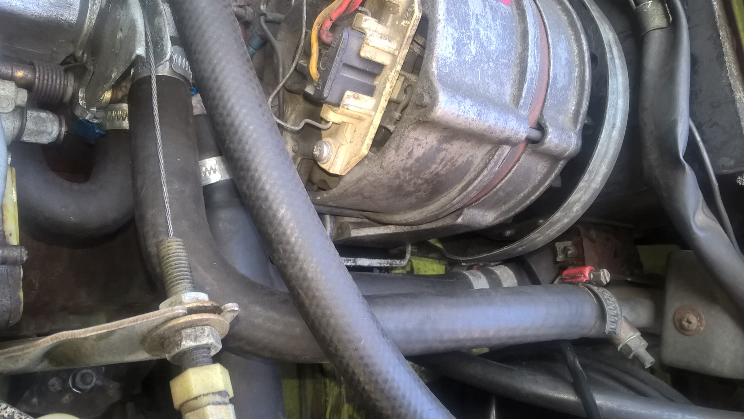

Im Anhang Foto der beiden Schläuche der Einfachanlage
Oder hat der Schlauch, der in der Mitte von der Ansaugbrücke Zweifachvergaser kommt, eine Abzweigung an der er zur Wapu geht?

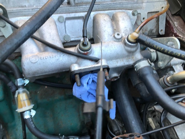

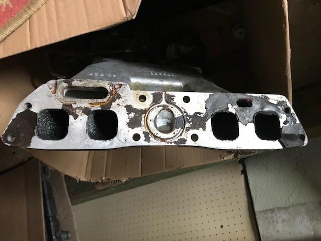

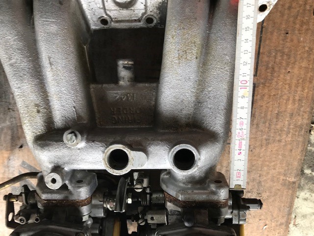

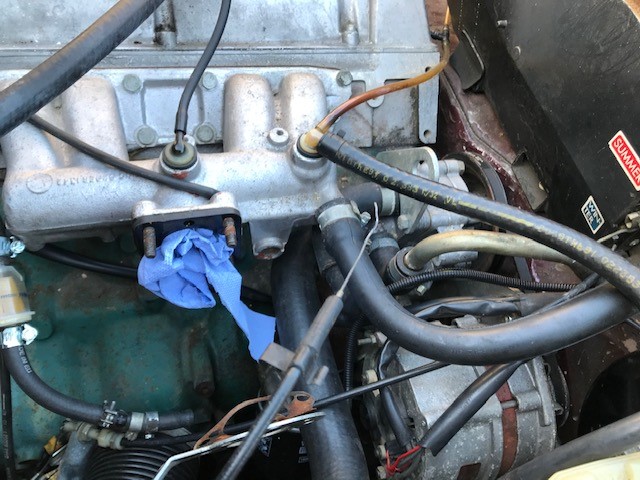

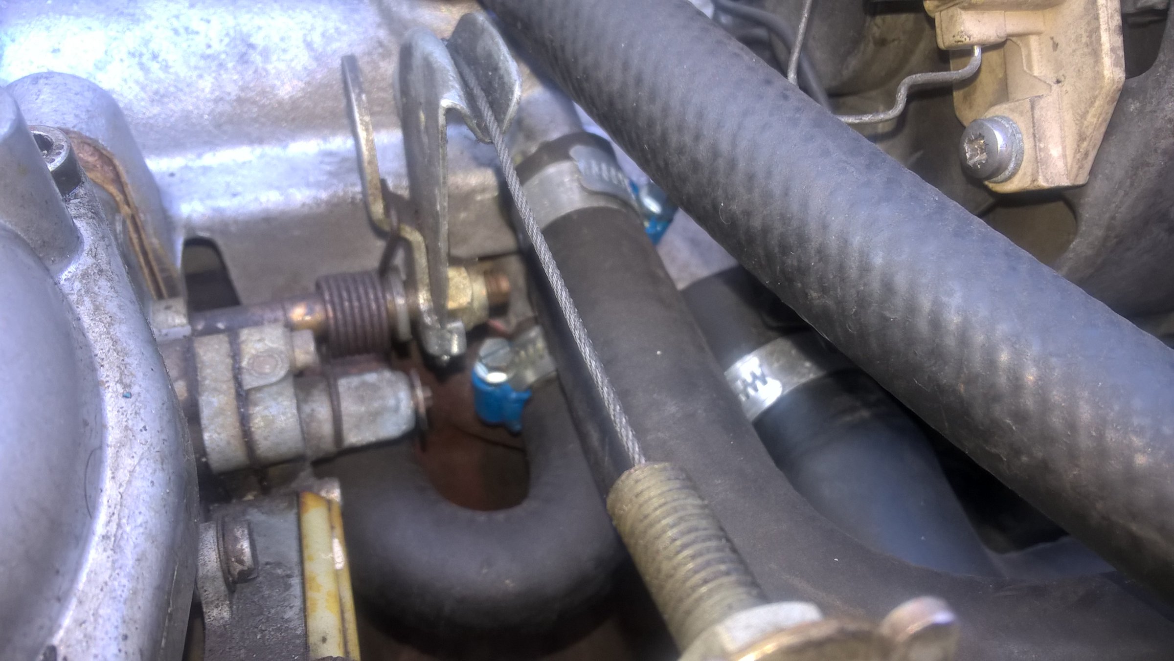

Folgend einmal zwei Bilder von der aktuellen Brücke (Einfachvergaser) im eingebauten Zustand und danach ein paar Bilder von den
Doppelvergasern mit Brücke. Mein Wagen ist ein 100PS BJ83 fast im originalen Zustand (Ich denke daher H Motor)
Der Wasseranschluss an der Einvergaserbrücke ist neben dem Vergaser, vom Doppelvergaser ist der Anschluss Mittig zwischen den
Ansaugrohren.
Gibt es für diesen Motor auch einen Wasserschlauch, der an den Anschluss für den Doppelvergaser geht oder muss ich
den Bestehenden verlängern? (Habe schon einen Schlauch und entsprechende Schellen und einen Verbinder bestellt, würde aber gerne auf Originalteile setzen)
Freue mich über Eure Meinungen / Tipps etc.

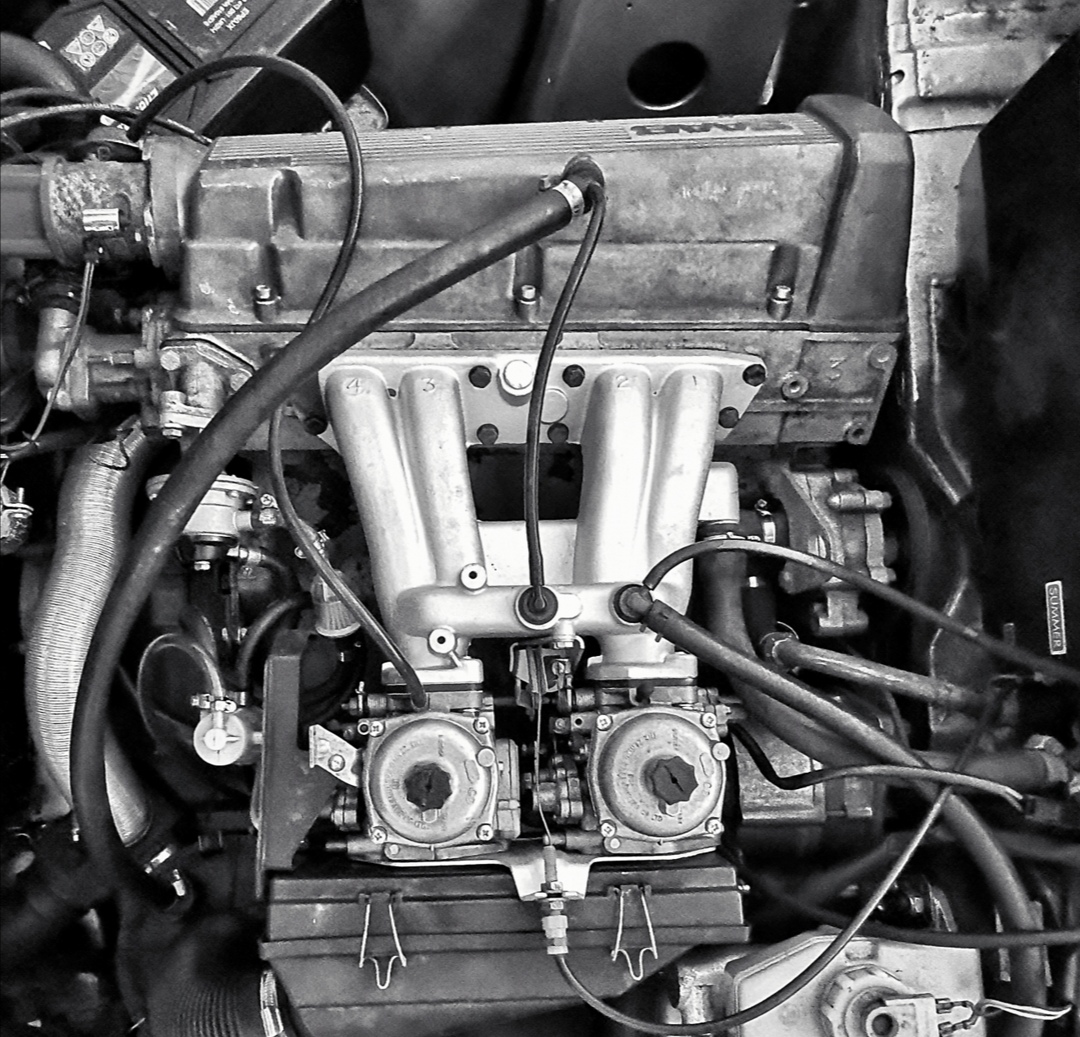

Hallo Thomas. Ich habe mir deine Bilder angesehen. Ich habe ebenso einen 99 MJ 83 und habe ebenfalls einen Doppelvergaser montiert. Ich habe eine andere Brücke. Ich vermute, dass deine Brücke vom alten B Motor stammt. Dort, wo dein Wasseranschluss ist, muss dein aktueller Wasserschlauch ja eine 180Grad Wende durchführen. Und da ist nicht viel Platz. Bei mir braucht die Kaltstartvorrichtung diesen Platz um von unten zwischen die Vergaser zu gelangen.
Die Ansaugbrücke vom 900GLs H Motor hat den Anschluss für das Wasser seitlich,etwas weiter Richtung Ventildeckel. Da reicht eine Verlängerung von 6cm circa.
Auf folgendem Bild hab ich sogar den Originalschlauch an den Anschluss gezwungen. Das habe ich mit zweimal kompletten Kühlwasserschaden bezahlt. Davon kann ich also nur abraten. Ich habe nun mit einem 25mm Außendurchmesser Alurohr und einem Schlauch verlängert.
