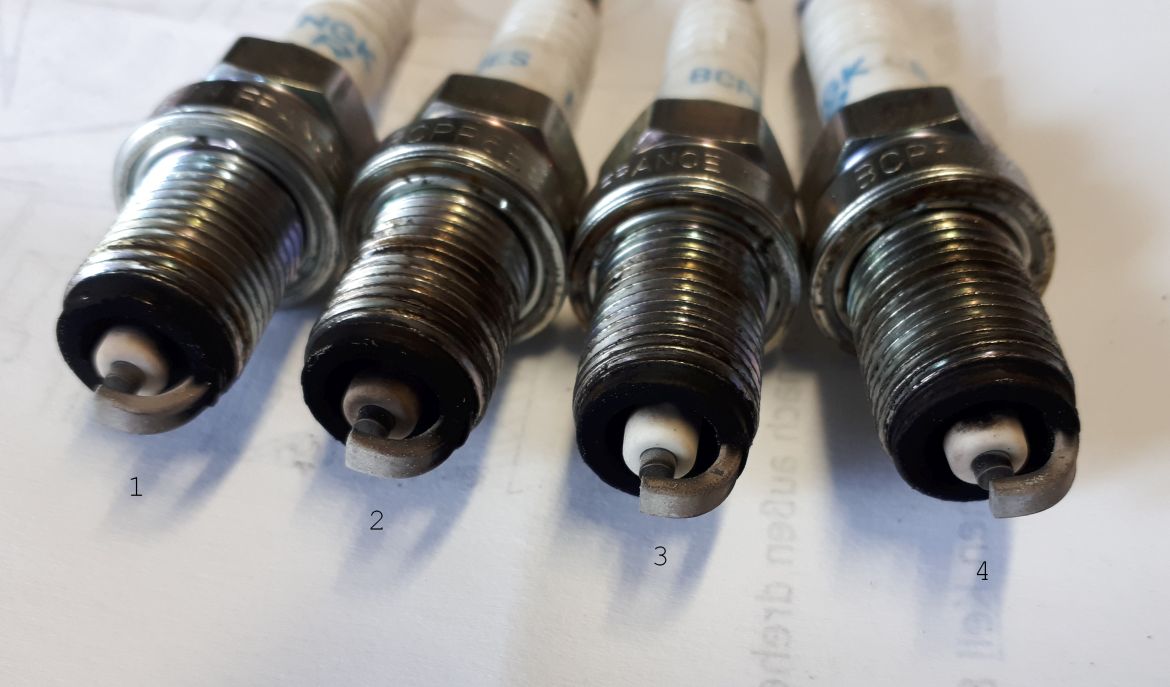

Zündkerzenbild

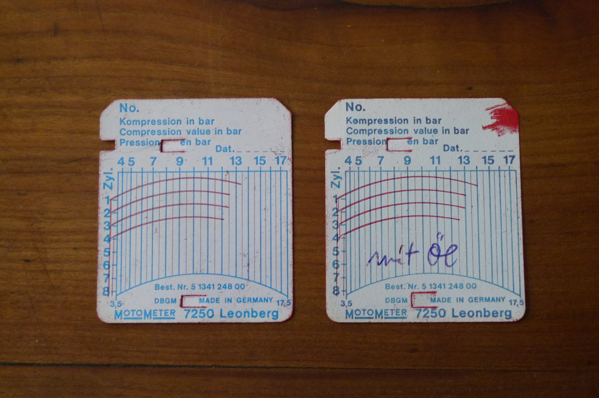

[mention=438]phil23[/mention], ich hatte gestern auch noch auf dem Zettel die Kompression zu machen, dazu kam es wg des Unfalls aber nicht.

Bzgl. Foto: es ging nicht um den alten Satz, sondern um den neuen.
Foto von jetzigen Zustand machen, dann Injektor umstecken, in xxx km wieder Foto machen.
Bzgl. Buchsen:
die Fotos aus meiner Dokumentation sind von einem Wagen mit 280tkm, also vergleichbare Laufleistung. Von den 4 Querlenkerbuchsen hinten waren 3 im Eimer, mit deutlichem Spiel. Längslenker sah zwar nicht so gut aus, wäre vermutlich aber noch ok gewesen.
die neuen Kerzen sind jetzt gerade mal14 km weit drin. Da fahr ich vor dem Fotomachen noch ein bisschen.

Soeben nochmal Kompression unter oben genannten Bedingungen gemacht. Es scheint sich anzudeuten, daß auch hier andeutungsweise Zyl.1 rehbraun , Zyl. 2 bis 4 ebenso weiss erscheinen. OK, es ist noch zu früh - zu wenig Km - für eine genaue Feststellung.
Wenn sich jetzt herausstellt, daß mit beiden Kraftstoffen das gleiche Kerzenbild rauskommt, wären wir auf einer anderen Spur. Dazu schaue ich mir zunächst LMM näher an - ggf reinigen (mit Spiritus?).
Kompression m.E. voll in Ordnung.

So sehen meine Zündkerzem nach ca. 1000km aus.
Mod.2003, 2,3t, DI neu
Aussetzer/Ruckeln beim Beschleunigen und im Schubbetrieb.
Sieht doch eigentlich vernünftig aus oder läuft er evtl. zu mager?
Sehen eigentlich ok aus.
Original DI?
Sonstige Fehler?
Auf Luftleckagen untersucht? Ruckeln im Schub deutet auf Leckage.
Kurzzeitig falsches Luftverhältnis, was zu Aussetzern führen kann, wird sich eher weniger im Kerzenbild bemerkbar machen. Zu 99,999% laufen sie ja richtig.
Ja, die DI ist original.
Hab auch schon die meisten Schläuche/Leitungen erneuert.
Ich werde jetzt mal versuchen, den LLK unter Druck zu setzen - könnte ja auch ein Leck haben.
Kerzenbild:
alle Zylinder ein tick zu fett
Zylinder 2 läuft nicht richtig. Kompression überprüfen und anschließend drucktest durchführen (lassen)
ich habe mit einem Kompressionstester auf allen ca. 12bar gemessen. Allerdings war das so ein Chinateil..
Sollte man, wenn die Kompression in Ordnung ist, trotzdem einen Druckverlusttest machen?
Zu fett würde ja eigentlich nicht für Falschluft sprechen?
Das Chinateil mag nicht das beste Messgerät sein, es kommt aber auch mehr auf die gleichmäßige Verteilung als die absolute Höhe an.
Zum Spass kann man ja mal an einem Zylinder 5x messen, dann bekommt man eine Idee für die Streuung.
Kompression hat auch wenig(er) mit Luftverhältnis zu tun.
Luftleckage kann zu beidem führen.
Bei Unterdruck (nach Drosselklappe oder vor Verdichter) läuft er zu mager, bei Überdruck im Luftsystem (nach Verdichter) läuft er zu fett.
Aber: dahinter kommt auch immer noch eine Lambdaregelung, die in größeren Bereichen Leckagen auch ausgleicht.
Welchen Druckverlusttest meinst du: an den Zylindern oder im Luftsystem?
Welche Fahrstrecke haben die Kerzen vorher gesehen, 2 km Brötchen holen oder 20km Autobahn? Vielleicht mal letzteres probieren und mit möglichst wenig Leerlauf/Niedriglast danach noch mal prüfen.
Richtigen Typ Zündkerzen verwendet, auf den Fotos kann man ihn leider nicht entdecken?
