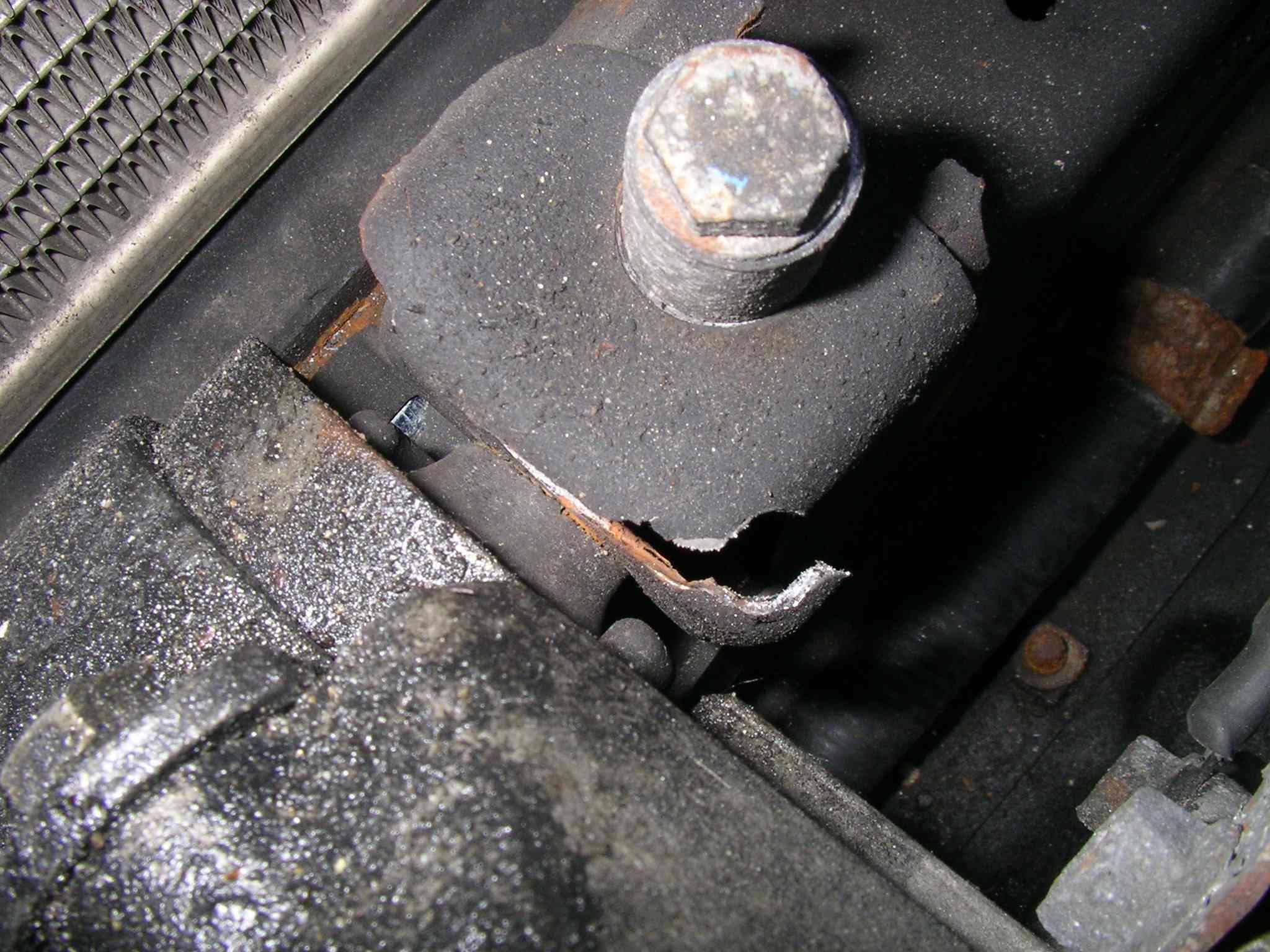

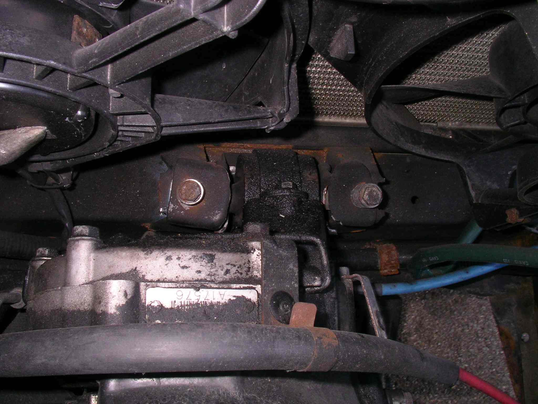

Nachdem sich mein Kühlwasserproblem gelöst hat (war wirklich nur der Deckel), ist mir jetzt die vordere Motoraufhängung gebrochen (glaube ich zumindest, Bilder siehe unten)
Nun meine Frage:
1. Ist es das, was ich denke?
2. Kann ich das selbst reparieren (Keine Bühne, Mechaniker bin ich auch nicht unbedingt)
3. Wenn nicht, was würde es in der Werkstatt wohl ungefähr kosten?
Wäre nett. wenn mir hier jemand weiterhelfen könnte.

Normalerweise macht ja eher die hydraulische Lagerversion des TU16 Probleme....
Die Aufhängung lässt sich nach (leichtem) Anheben des Antriebs mit dem Rangierwagenheber wechseln.
Das Lager ist im Primärdeckel mit 2 Schrauben fixiert.

Ich war gerade bei meinem Schrauber, der meinte auch, dieser Defekt wäre wohl sehr selten. Er hatte das Ersatzteil glücklicherweise trotzdem da, das hatte ein anderer Kunde mal bestellt und nicht abgeholt.
Die ganze Sache kostet mich 25 € Material plus 25-50 € Arbeitskosten.
