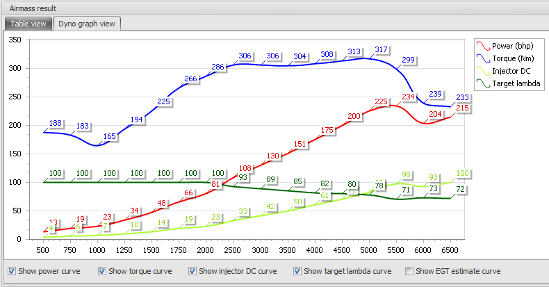

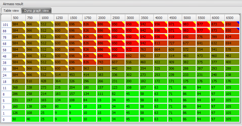

Mach mal beim Airmass Result Viewer vom Table View ein Bild

Hier das Bild vom Table view:

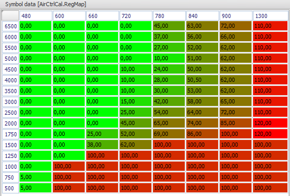

Die AirCtrlCal.RegMap vom R

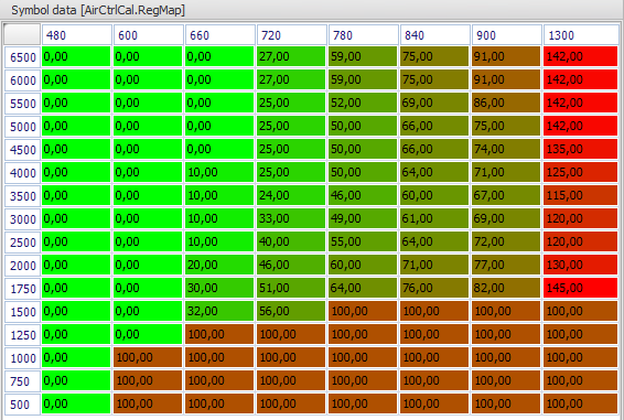

Die AirCtrlCal.RegMap vom L

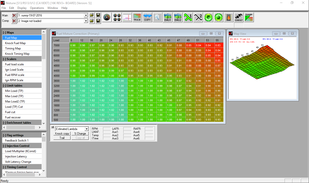

Aber auch bei meinem Nissan programmiere ich das Steuergerät selbst.
Das sieht dann so aus:
Ist im Vergleich zur TrionicSuite viel einfacher und lustiger zu programmieren, vor allem kann man alle Werte in Echtzeit programmieren.
Also man sieht welchen Wert das Steuergerät gerade liest und kann ihn bei laufenden Motor ändern und aufs Steuergerät brennen.
Zusammen mit der Breitbandlambda sieht man dann genau was man tut.
