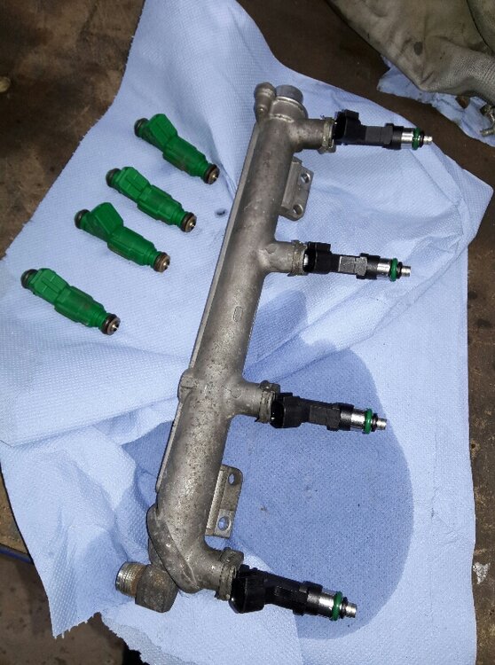

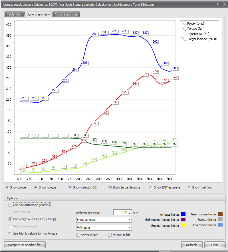

Bei meinem sind jetzt die 550cc Bosch Injektoren verbaut und am rumprobieren bin ich auch zur Zeit :
Sieht schon mal nicht schlecht aus, mit der AFR könntest noch minimal runter gehen.
Nur mit dieser Map wird der 14T nicht lange halten.
Wenn du magst schick mir mal die Bin und ich schau mal drüber.
Mfg Martin

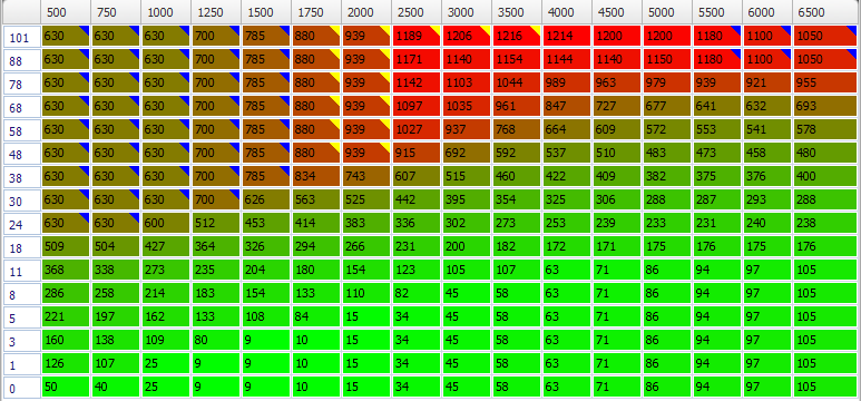

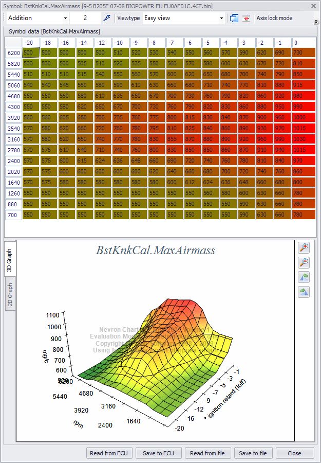

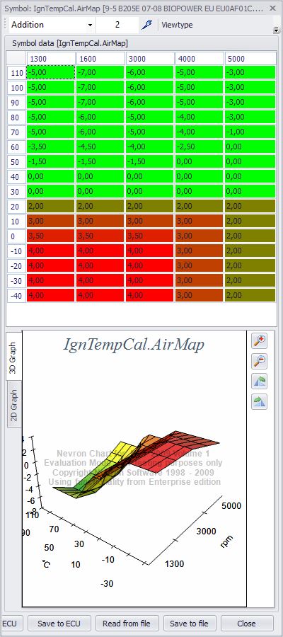

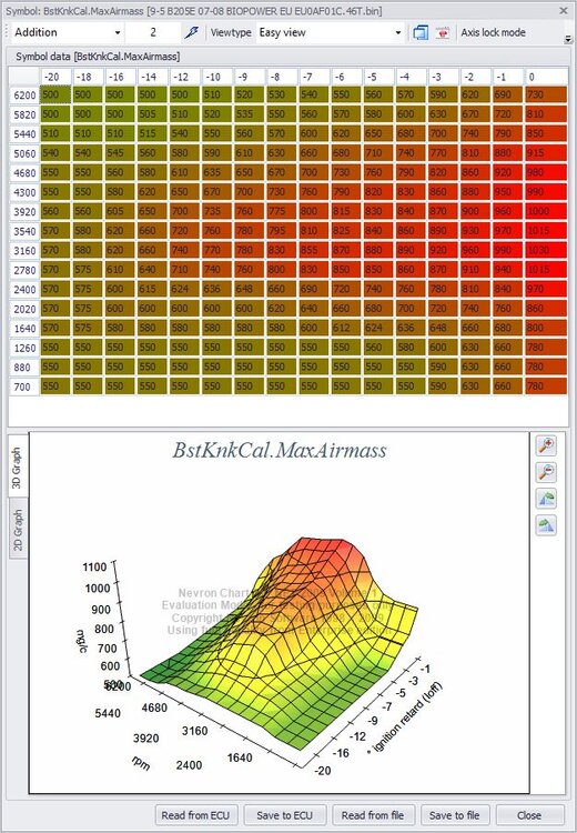

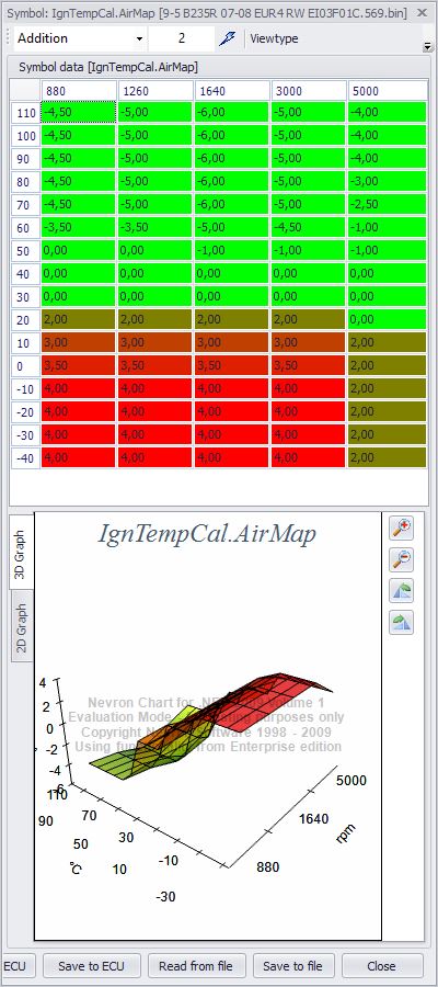

Dann spielen wir es mal durch.
Das ist die MaxAirmass Map nach der gefahren wird.
Und hier die IgnTemp Map die den Zündzeitpunkt nach hinten verschiebt wenn die Ansaugluft zu warm wird, um ein Klopfen zu verhindern.
Das heißt bei 70°C Ansauglufttemperatur stellt der B205E Biopower die Zündung bei 3000 Umdrehungen um 5° zurück.
Bei 30°C Ansauglufttemperatur wären dort 1030mg/c Luftmasse zulässig, das sind in etwa 332NM,
Und bei 70°C sind nur noch 880mg/c zulässig, also 283NM, durch 5° spätere Zündung verlierst du aber noch mal ca 25NM.
Das heißt einen Unterschied von ca 74NM allein wegen der Ansauglufttemperatur.
Wenn du dann noch Hirsch drauf hast, hast du eine noch größere Differenz, da die meisten Tuner nur die Map von 0 bis max 2° Zündungsverstellung verändern, um bei schlechteren Situationen noch eine Sicherheit zu haben.
Dazu hast du mit einer getunten Map eine noch höhere thermische Belastung was das ganze noch verstärkt.
Der B207R hat bei den Gleichen Temperaturverhältnissen nur eine Ignition Offset von 1°, also kaum spürbar.
Mfg Martin

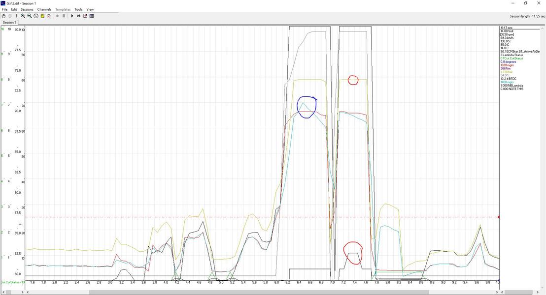

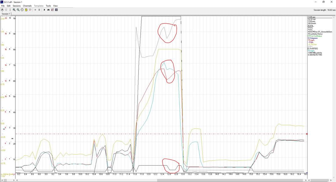

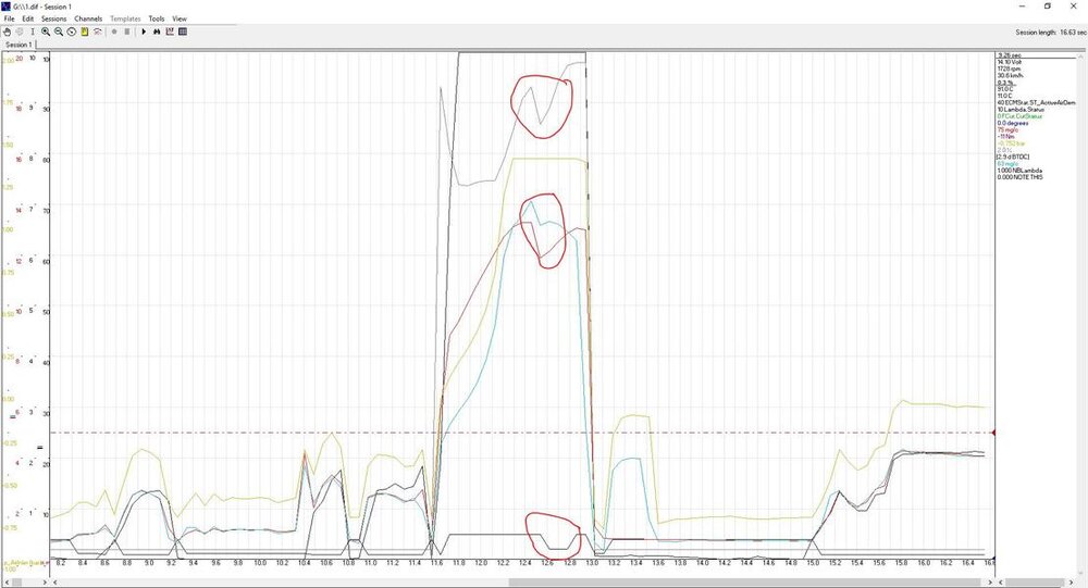

Weil ich ja immer so schlau daherrede von wegen "Einfach mal ne Runde drehen und mitloggen!" hab ich das mal selbst gemacht um dem Fehler mit der Traktionskontrolle, der bei meinem immer auftaucht, auf die Schliche zu kommen.
Und siehe da:
Von Zeitwert 11,6 bis 13 sieht man eine Volllastphase, Pedalsignal geht auf 100% (schwarze Linie).
Die rote Linie zeigt die Luftmassenanforderung vom Steuergerät, die hellblaue die gemessene Luftmasse.
Die graue Linie ist das Ladedruckregelventil, die gelbe ist der Ladedrucksensor (dieser bleibt bei 1,37bar stehen, mehr kann der nicht messen).
Alle anderen Sensoren und Werte habe ich ausgeblendet, sonst verliert man die Übersicht.
Bei Zeitwert 12,3 erreicht der Motor endlich die geforderte Luftmasse und schießt zugleich darüber hinaus (mittlerer Kreis).
In diesem Moment ändert sich der ECM Status (Kreis ganz unten) in 21 (Tractionskontrolle EIN).
Diese verringert jetzt die erforderliche Luftmasse und zeitgleich wird auch das Wastegate aufgemacht (Kreis ganz oben).
Deswegen gibt es das Problem bei abgeschaltenem TCS nicht.
Konsequenz, das Ladedruckregelventil anpassen!!!
Ein weiterer Fehler ist mir auch gleich aufgefallen.
Siehe hier:
Der blaue Kreis zeigt wieder das darüberhinausschießen der Luftmasse, das sofort mit schließen der Drosselklappe behoben wird.
Nach einem Schaltvorgang und weiterem Beschleunigen folgt ein ECM Status 52 (rote Kreise), das bedeutet Turboladerdrehzahl zu hoch.
Diese ist natürlich noch auf den 14T eingestellt, welcher mit dieser Luftmassenanforderung (1330mg/c, 430NM) vermutlich platzen würde, und nicht auf meinen HLXT.
Also muss das auch noch geändert werden.
Genau so kann man auch einen T7 mitloggen...
Mfg Martin

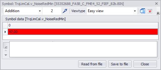

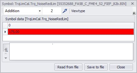

Hattet Ihr noch nie Probleme mit der Schummelsoftware auf euren Saabs?
Erst Gestern hat es wieder tierisch genervt.
Wollte das Ladedruckregelventil genauer einstellen, dazu fahre ich mit jedem Gang so ziehmlich jedes Drehzahlband ab.
Nur geht das mit dem 2ten Gang nicht, wenn man mit diesem ein paar Sekunden Tempo 50 fährt (genau 47-53km/h) schaltet er für die nächste anstehende Beschleunigung das Drehmoment auf 175NM zurück.
Nervt vor allem wenn dich dein Kumpel mit dem 225PS Megane RS stehen lässt (wollten nur mal die 50-130 vergleichen).
Für alle die auch Probleme mit der Schummel Map haben und nicht täglich zum Durchschnittsverbrauch und Abgaswerte ermitteln fahren:
Hier die Werte ändern:
B207RnoiseRed1.JPG.e204734a97391ca019654bb392a389a1.JPGB207RnoiseRed2.JPG.f9b7f250e32be80bd9a88dbb904856eb.JPG
B207RnoiseRed3.JPG.99b792eff975338c47cc232c9332d364.JPG B207RnoiseRed4.JPG.777dd9e3b4c027156af22439190c135b.JPG
Ich habe hier einfach die Geschwindigkeit von 47 und 53 auf 300 und 301 geändert, müsste mich also nicht wieder behindern.
Diese Maps gibt es sowohl auf T8 wie auch auf T7 Steuergeräten, nur sie ist nicht bei jeder Software gleich eingestellt.
Also falls Jemand wissen will ob er auch diese Maps am Steuergerät hat, einfach mal die .bin Bezeichnung per PN an mich, ich schau dann gerne nach.
Mfg Martin

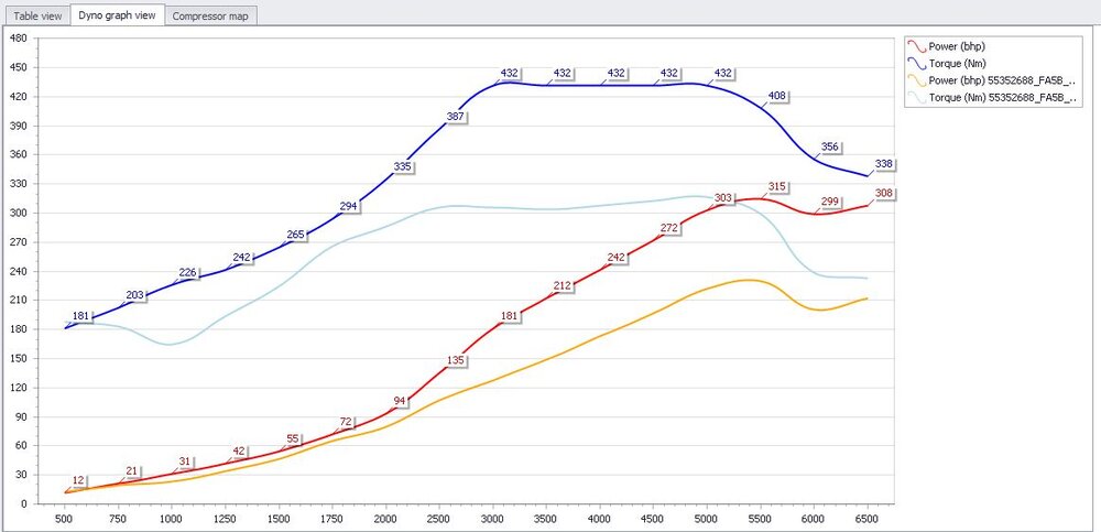

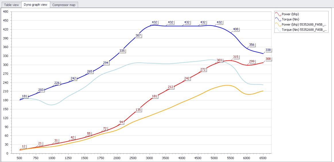

Heute meine alte Map die ich seit 6 Monaten fahre etwas verfeinert...
Die Linien ohne Zahlen sind die Standardwerte für den B207R.
Mfg Martin
