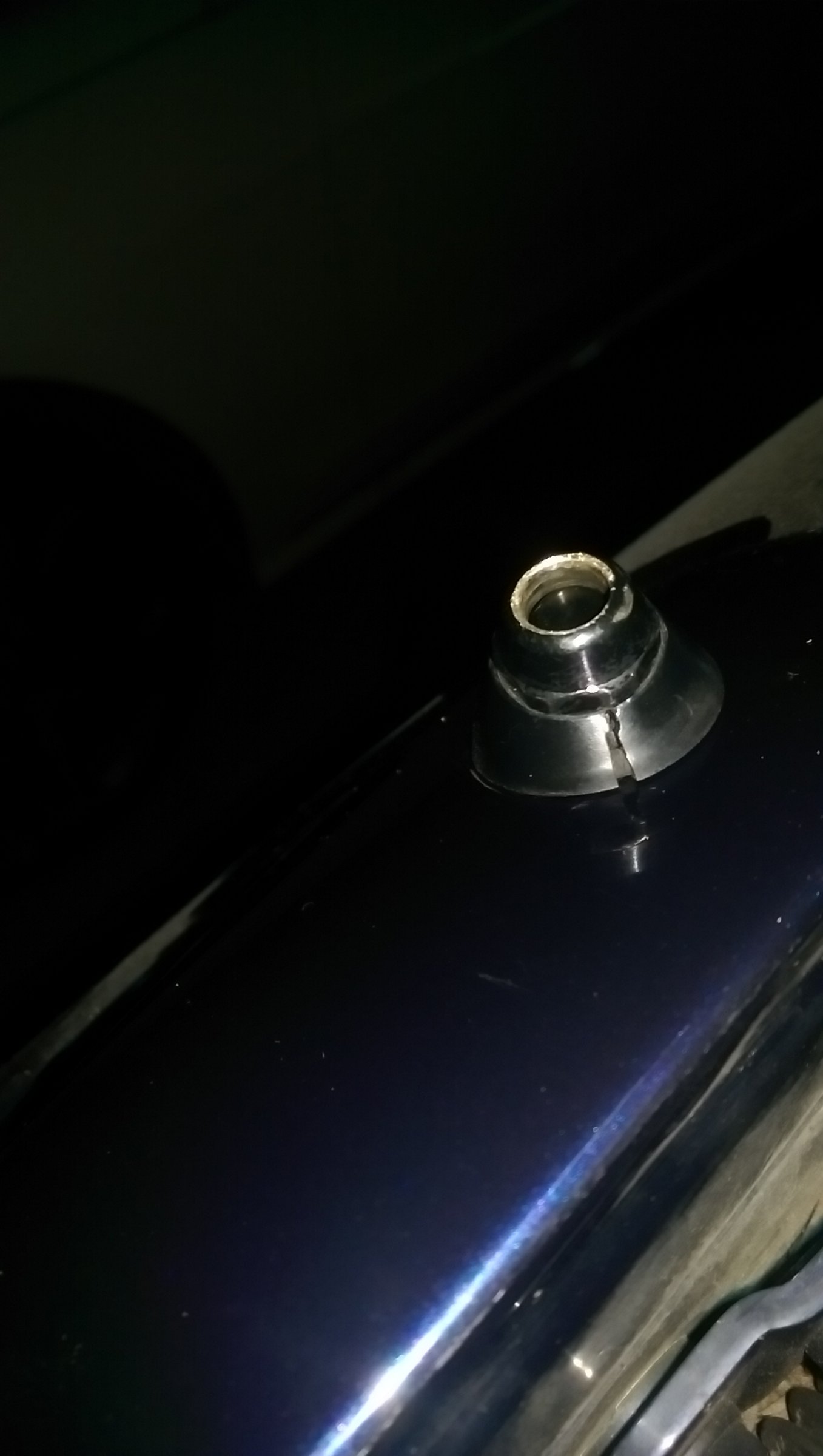

weiß jemand wo man den außen angebrachten Kunststoff "Sockel" von der Antenne findet? Weiß nicht, ob ihr wisst, was ich meine, also anbei ein Foto.

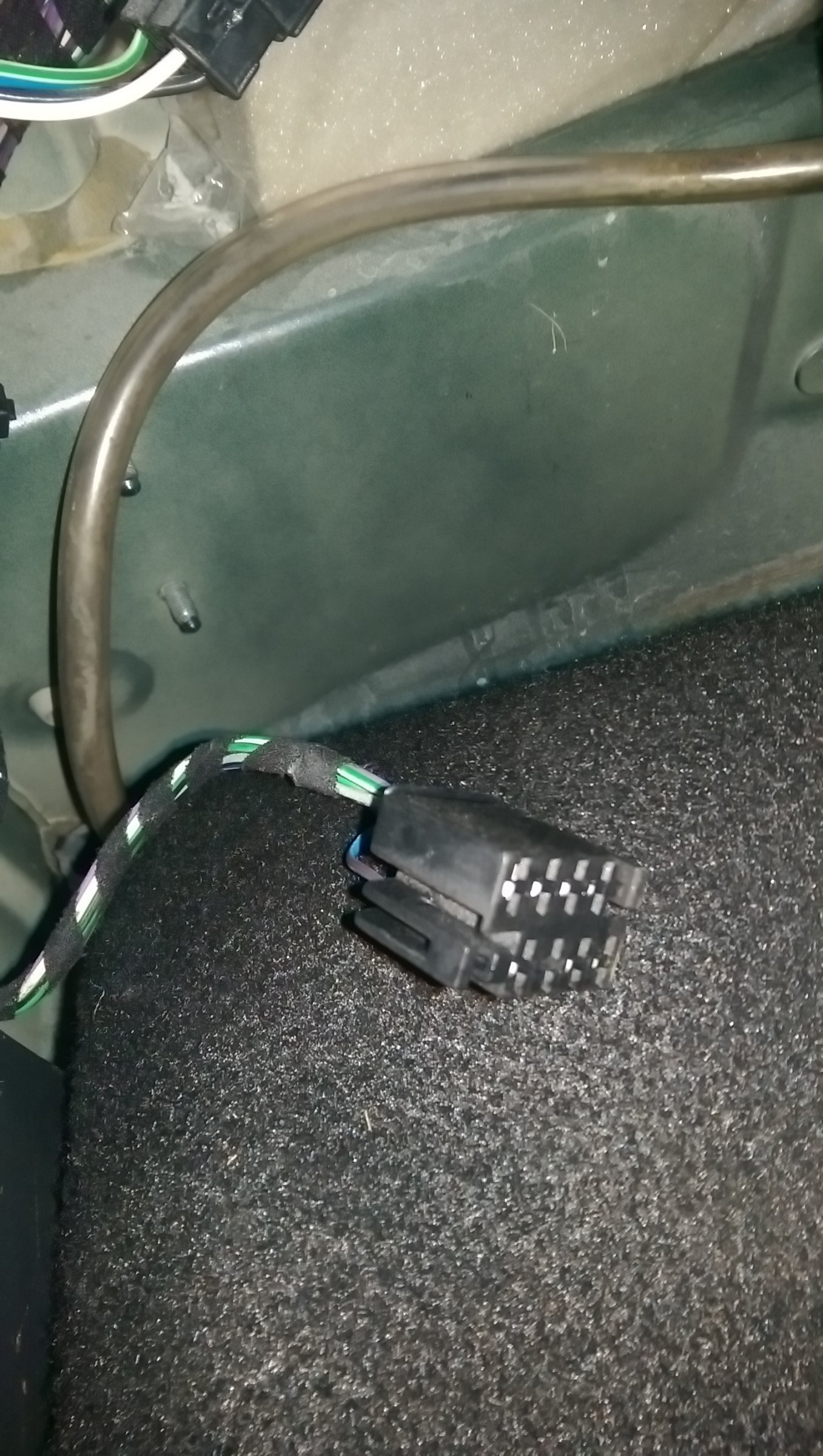

Und weiß jemand wofür der Anschluss auf dem anderen Bild gut ist? Lag so im Kofferraum hinter der Abdeckung...

Ich meine das ist der Stecker für die Anhängerbeleuchtung....
CD Wechsler
Ja? Ich habe meinen damals raus geschmissen, kann gut sein.
Ist zumindest von der Form der gleiche, wie das Gegenstück am Radio.
Mein Wechsler ist über das runde DIN Kabel angeschlossen.......und funktioniert :biggrin:
Das meine ich auch gehabt zu haben....
Wenn du den 902 aus deinem Profil meinst, dann ja. Der 902 hat einen runden, gewinkelten DIN-Stecker. Mit ziemlich vielen Kontakten. 13 um genau zu sein.
Am 931 sieht der Anschluss ganz anders aus, der hat ja andere Wechsler, die vom 902 passen nicht. Ich finde momentan kein Bild außerhalb von Auktionen. Aber es dürfte zu dem Stecker oben passen. Im Zweifel mal eine Bildersuche nach "Saab 5042585" anstoßen. Hier ein aktuelles Beispiel: https://www.bildelsbasen.se/se-sv/Saab/SAAB-9_5/2006_2010/Inredning/CD-V%C3%A4xlare/Alla/ID-30454319/

[mention=9391]Robert K[/mention] : Antenne ist in Ordnung. Ich brauche nur dieses Plastikding, das außen vom der Konterschraube gehalten wird, da meine gerissen isr...in der Waschstraße tritt an der Stelle Wasser ein.
Wenn Du mit dem Cabrio öfter durch die Waschstr. fährst, steht Dir dieses Problem noch an anderen Stellen bevor.

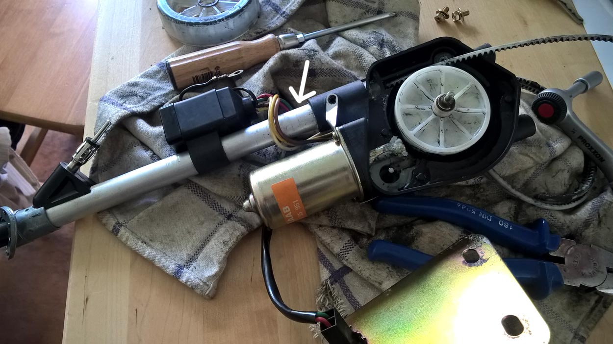

Servus zusammen, ich hänge mich hier mal mit ran. Ums Verrecken bekomme ich die Antenne nicht aus dem... Dingenskirchen raus. Hinweise zur Gewaltanwendung hab ich gelesen, Schräubchen alle ab. Da bewegt sich nix auch nur nen Millimeter. Wie habt ihr das gemacht?

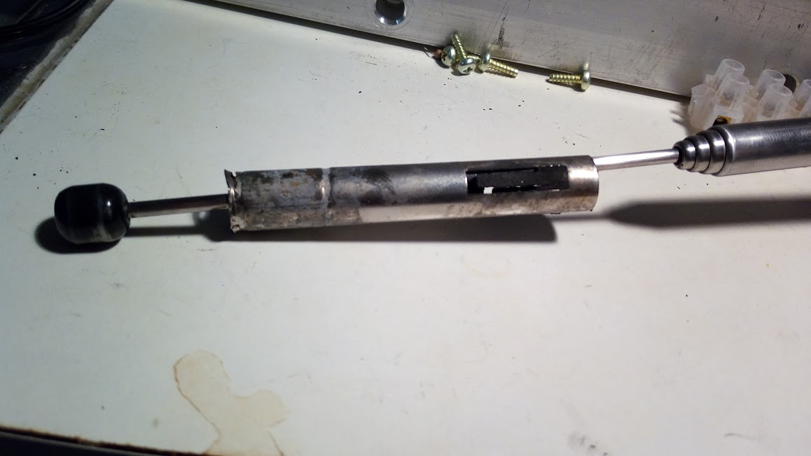

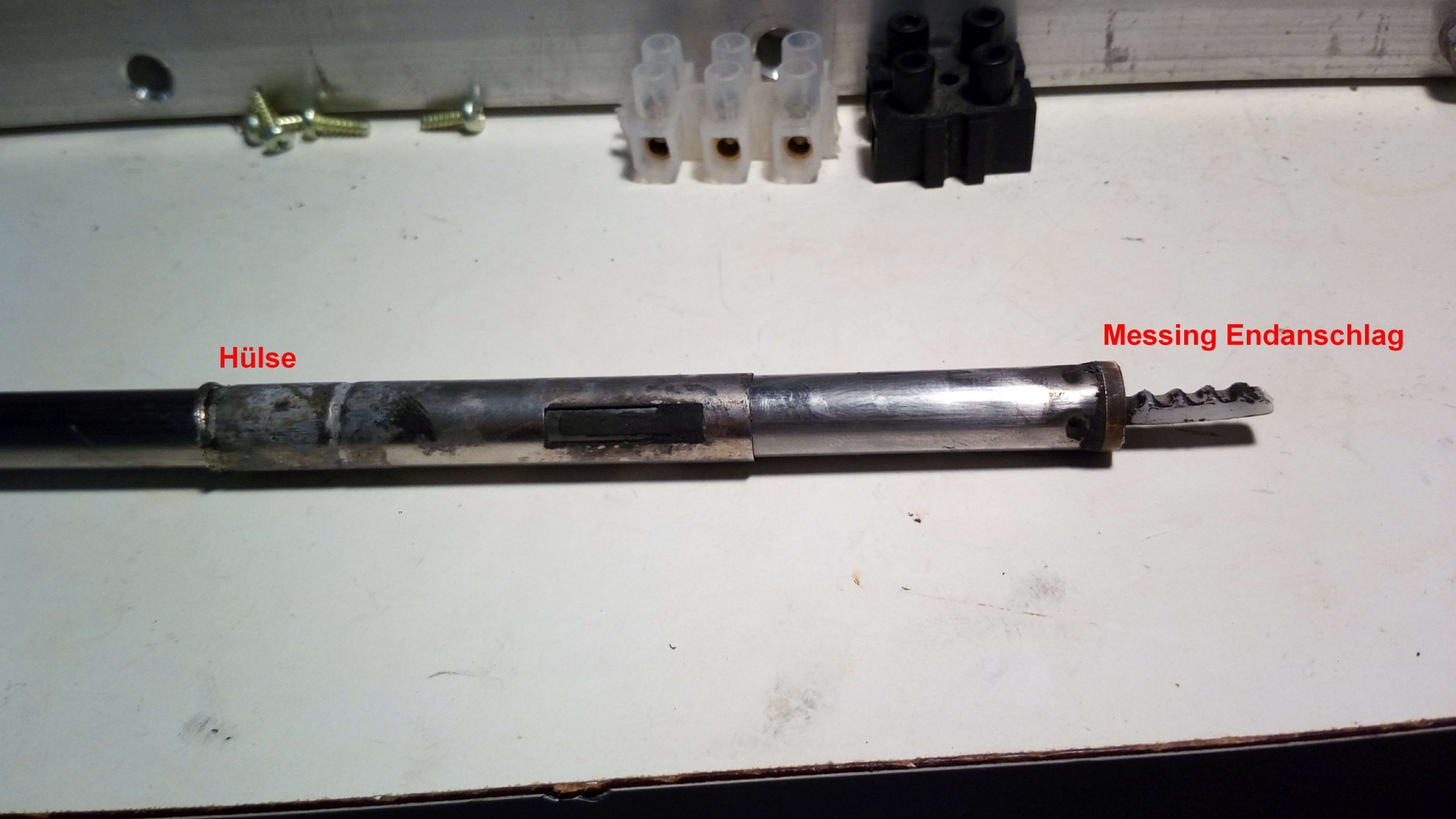

Hallo, ich habe die Antenne erst letzte Woche ausgetauscht. Die beiden Schrauben habe ich ebenfalls rausgedreht und ebenso ohne Effekt. Beim Austauschstab sieht man ja, dass am untersten Teleskopelement ein verdickter Messingring befestigt ist, der beim Ausfahren der Antenne den Endanschlag zu der Edelstahl(?)Hülse darstellt. Vom alten Stab klemmt nur die verchromte Hülse oben im Antennenrohr. Mit den Schrauben unten kann man aber nur das ganze äußere Antennenrohr lösen, was einen nicht wirklich weiter bringt.
Ich habe daher die ohnehin gebrochene Zahnstange unten gekürzt. Danach die äußere Antennenhülle mit einer Hand festgehalten, mit der anderen Hand das zweitdickste Teleskopelement gegriffen und konnte so mit mehreren ruckartigem Ziehen die Hülse Stück für Stück aus dem Antennenrohr ziehen.
Wie auf dem Bild zu sehen hat die Hülse nur auf einer Hülse von ca. 2cm geklemmt, danach ging sie ganz leicht raus. ich habe auch versucht die Hülse von oben rauszuhebeln, wie man sieht ohne Erfolg; ich habe nur die Umbörtelung der alten Hülse abgerissen.
SaabAntenne.thumb.jpg.aa54acc9ec00a47e5936defab7d0e52b.jpg SaabAntenneHlse.thumb.jpg.1e3dca16145d3a10ccf50e41cf29f086.jpg
Alternativ kann man den unteren Antennenanschlag, eine rechteckige Gummischeibe mit runder Ausstülpung in das Antennenrohr (in deinem Bildausschnitt markiert), mit einer Spitzzange rausziehen, nachdem man vorher die Zahnstange zurückgezogen hat. Dann kann mit einem langen Stab bzw. Dorn die Antenne nach oben rausgetrieben werden. Besser ohne Schraubstock arbeiten um das Antennenrohr zu schonen.
