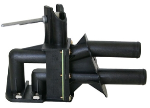

Hallo in die Runde, bei mir tropft Kühlmittel vor die Pedalerie. Wie komme ich an den Wärmetauscher? Ich seh da nichts. Muss der ganze Armaturentråger raus, oder kann m den unteren Teil des Instrimententägers ausbauen, um dort hinzukommen?
Besten Dank
evtl. reicht es das Kniebrett abzunehmen? Meist ist nur das Heizungsregelventil undicht, nicht der Kühler selbst. Das Ventil sitzt an der Spritzwand mittig. Wenn ich das richtig mitbekommen habe, sollte jeder 901-Fahrer mind. eins davon als Reserve haben :rolleyes:
btw: Steili-CV? cool! :top:
Da es auf die Pedale tropft IST es das Heizungsventil.
Zum Tausch muss das Kniebrett nicht unbedingt ab, es macht das SChrauben aber angenehmer...:rolleyes:
Scheint ja gerade ein Massenphänomen… :rolleyes: Auch hier: bitte erst klären, ob Ventil oder Regler undicht.
??? Unabhängig davon gehe ich schon mal los und kaufe die Restbestände an Saab-Warmwasserhähnen auf
Hallo, vielen Dank für die Tips. Es gab gestern noch einen ähnlichen beitrag wegen Kühlmittelverlust in diesem Bereich. Es scheint tasächlich eine gewisse Systematik dainter zu stecken.
Dann werde ich mal am Wochenende zum Fussmatten Yoga ansetzten :-)

... bitte erst klären, ob Ventil oder Regler undicht.
Regler? Es handelt sich um EIN Bauteil.
Bearbeitet von klaus
[mention=75]klaus[/mention]: ja sicher, aber das eine Problem kann man eventuell mit neuer Dichtung reparieren, das andere eher nicht...
