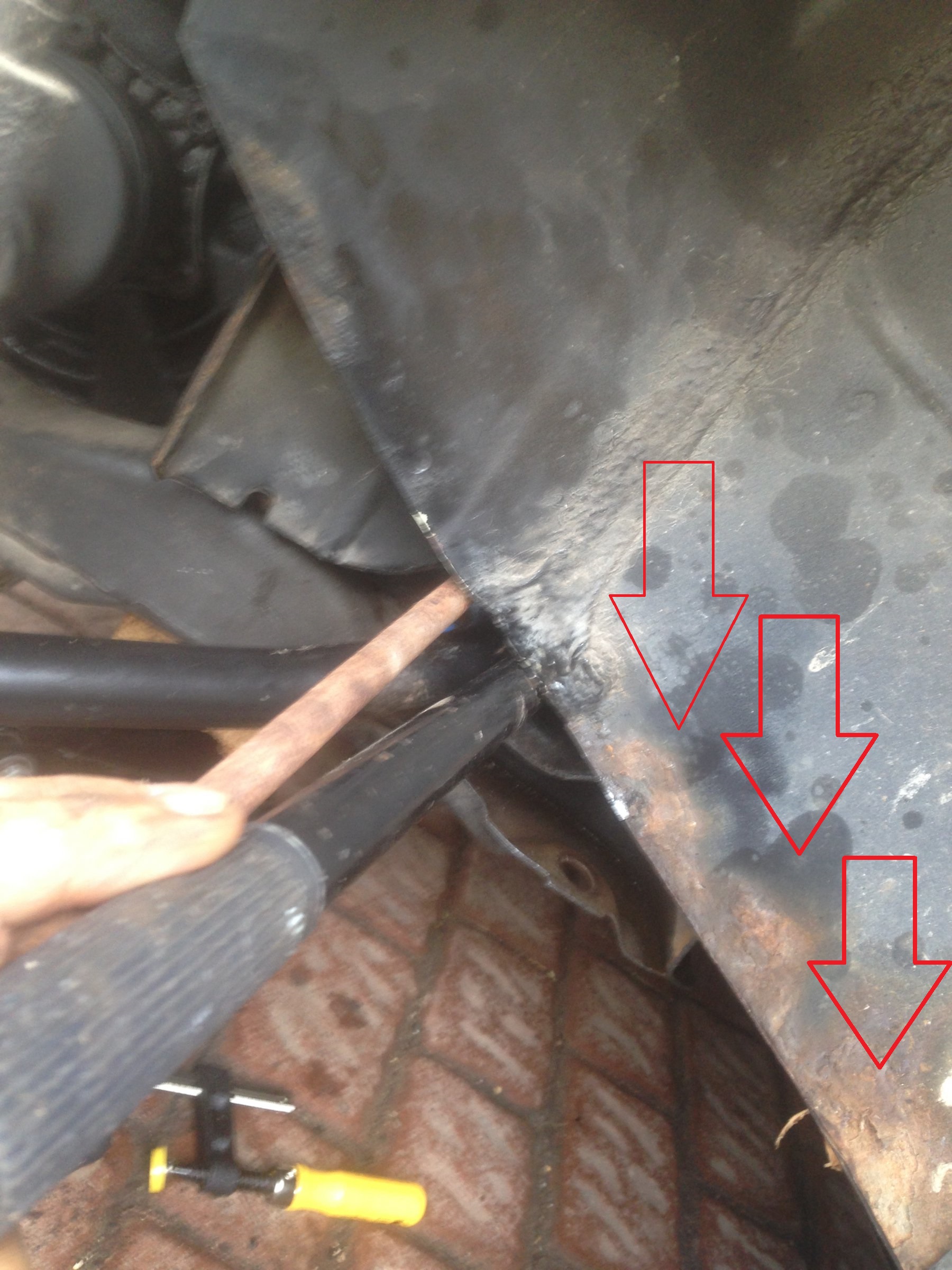

aber hier ist Handlungsbedarf------------------->image.thumb.jpeg.c37741f5e68d749752ab8a16b4022d49.jpeg
Liegt schon bereit
Ich mag UBS nicht. Irgendwas kriechend versiegelndes darunter?!

Noch einmal zum Rost.
beidseitig mal die Schmutzfänger abschrauben, hinter denen befindet sich ein Ablaufloch, dafür sorgen das dieses frei ist.
bei den zu erkennenden Rost, rückseitig am Holm, wenn möglich mit Pressluft ausblasen u unbedingt die Ablauflöcher an der Unterkannte frei lassen.
daher siehe #37 das Zeug ist flüssig u verteilt sich und babbt nicht nur alles zu wie das abgelichtete in#33
