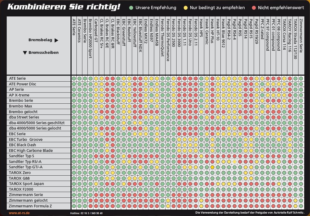

Wichtig ist, dass die Kombination mit den Scheiben auch passend ist (siehe Bild).
Scheiben_Belaege_Kombinationstabelle_at_rs.thumb.jpg.d64a95c0a7070c515f8798096d4deef9.jpg
