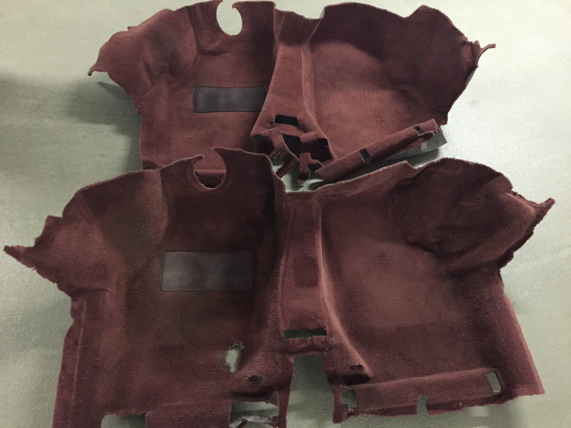

ich habe mir vor etwa 9 Jahren einen sehr guten gebrauchten Teppich für unser 900er Cabrio (Bj. 89, MY90, alte Höhenverstellung Fahrersitz) gekauft und gestern dann endlich mal den Vorderen eingebaut. Hat wunderbar funktioniert, nur leider passt er im Detail nicht!
Dummerweise habe ich entnervt aufgegeben ohne Bilder zu machen, aber rund um die A-Säule wirft er Falten und Richtung Schweller scheint er etwas zu kurz zu sein. Zwänge ich ihn unter die Abdeckschienen, passt es so gerade, aber der Teppich liegt dann nicht auf dem Bodenblech auf. Bei Einsteigen flutscht er aus den Schienen...
Zumindest vor dem Einbau habe ich die Teppiche fotografiert (der untere mit der Scheuerstelle ist der alte, der Vorbesitzer war gehandicapped und hatte eine Schiene am Fuß und musste immer mit einer Krücke einsteigen, das hat den Teppich ruiniert), da waren sie sich noch sehr ähnlich...asdf
Kann das sein, das mir damals ein Teppich vom CC verkauft wurde? Die Schweller des CVs müssten doch wegen der Verstärkungen höher sein? Oder ist es Cabrioteppich eines anderen Baujahres?
Und wo bekomme ich einen passenden Teppich her, neu oder gebraucht ist zweitrangig, vorzugsweise in rot, schwarz geht natürlich auch. Welcher passt überhaupt?

Kann man natürlich nie ausschließen. Mir scheint der neue Teppich tatsächlich zu schmal.

Sieht in der tat nach einem CC Teppich aus.
Sehe ich auch so.
Auf Deinem Bild: der obere ist ein CC-Teppich 201 / wahrscheinlich BW frühe Baureihe (Keine Steuergeräte-Ausbuchtung, schmaler MK-Spalt) Erkennt man auch an den spitz zulaufenden Abrücken der Einstiegsleisten. Der kann nicht passen.
