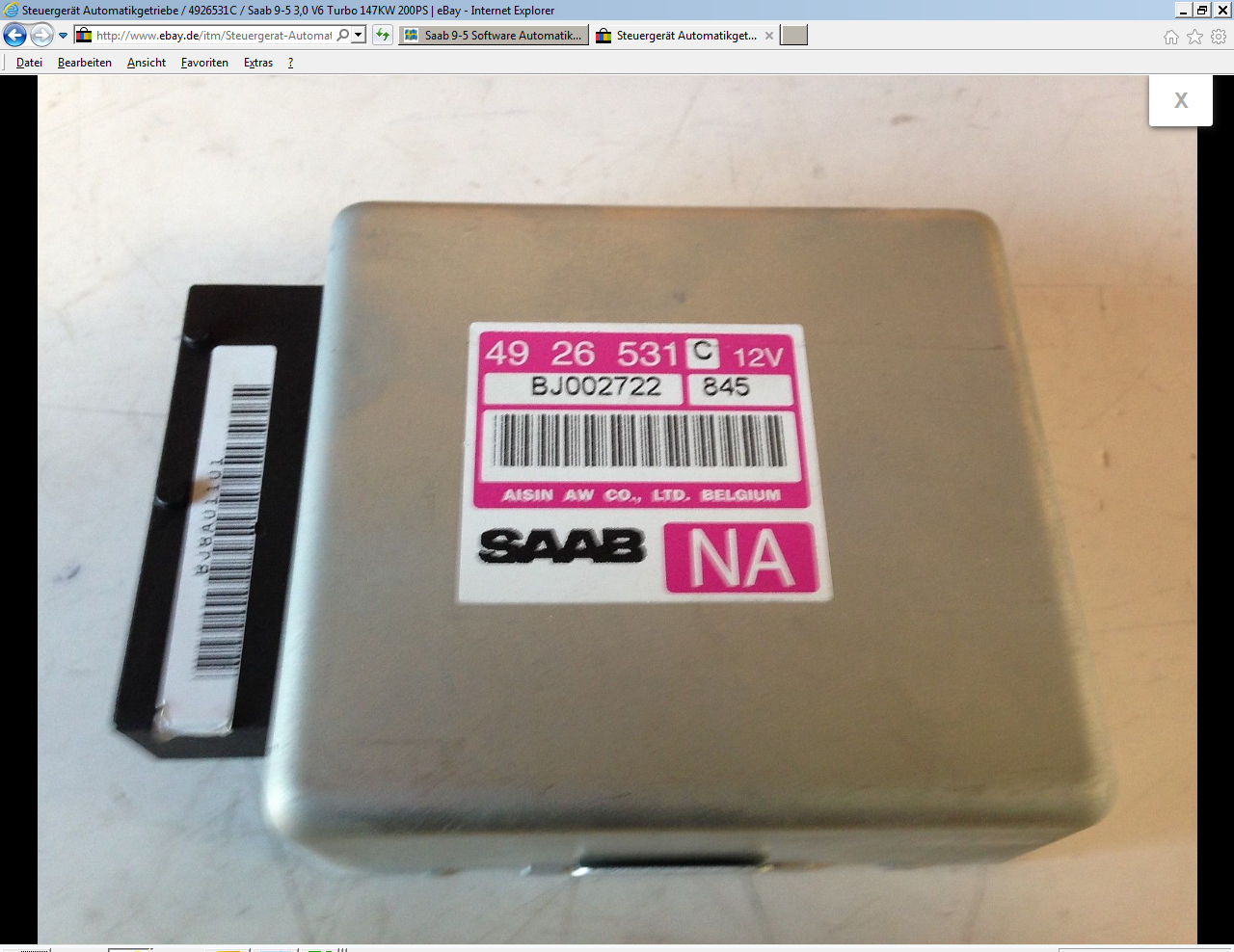

Hab ein Getriebesteuergerät mit der Teilenummer: 4926531 gekauft. Für B308.
Baujahr 1998 bis 2003. Sollte 4-Gang sein.
Mehr, wie nicht Funktionieren kann es nicht.

So,
Steuergerät am Freitag gekommen und gleich eingebaut.
Es gibt was Positives und was Negatives.
Positiv:
keine ständigen Gangwechsel
kein ruckendes Schalten mehr
Negativ:
bei 55 km/h fährt er bei geringe Gaspedalstellung im 4. Gang. Also direkt.
Das bedeutet, er hat gerade mal ca. 1.100 U/min. Motor brummt. Zu untertourig.
Wenn man das Gaspedal etwas weiter herunterdrückt schaltet er runter. Was dann wieder OK ist.
Beim Cruisen etwas gewöhnungsbedürftig. Vor allem bei Steigungen dröhnt das Auto, wenn man zu wenig gas gibt und er nicht runterschaltet. Kraft hat er aber.
Fazit:
Schaltvorgänge finde ich wesentlich besser, auch auf der Autobahn dreht er bei Kick-Down nicht bis zum Erbrechen, bevor er schaltet.
Nur im Stadtverkehr und eben zwischen 55 und 70 km/h ist die niedrige Drehzahl gewöhnungsbedürftig.
Werde die Tage noch das Steuergerät aus einem AERO ausprobieren. Mal sehen, wie er sich damit fährt.
Bis denn

Also,
nach einer Woche Testfahrt :smile: bin ich zu dem Fazit gekommen, dass mir das untertourige Fahren bei 55 - 70 km/h auf den Keks geht.
In der Stadt habe ich jetzt immer auf Stufe 3 geschaltet, da der Motor zu stark brummt und vibriert.
V6 Steuergerät Autm.Getriebe mag ich nicht.
Werde morgen Aero Steuergät einbauen. Ein B205E Autom. Steuergerät hab ich jetzt auch noch.
Probiere ich als nächstes.
Will jemand das 6-Ender Steuergerät haben?
Ein versuch war es wert.
:biggrin:
Habe einen anderen LMM und eine andere Zündkassette eingebaut.
Original-Steuergerät für´s Getriebe rein und Batterie für einen Stunde abgeklemmt.
Seit dem fährt er richtig gut. Im "Sport" ist der Kick-down teilweise noch zu krass, aber damit muss man glaube ich leben.
