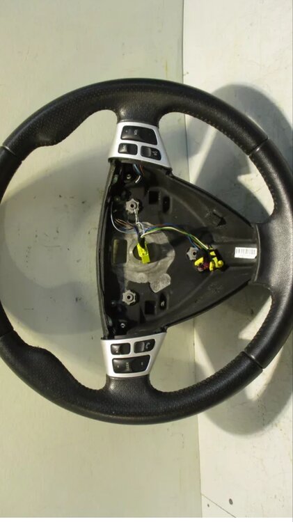

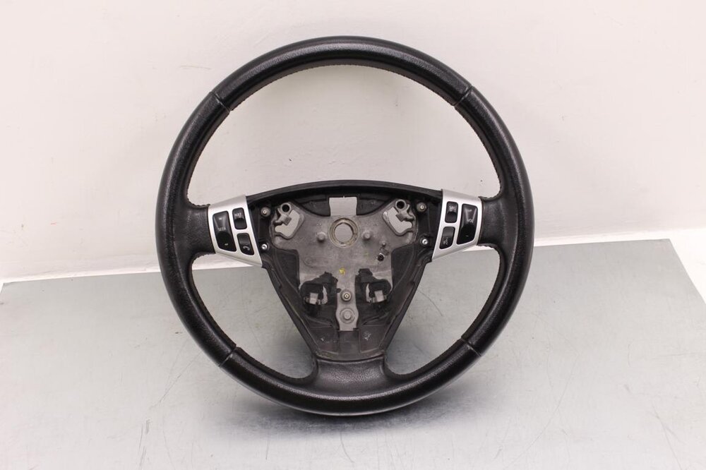

Noch eine Frage die mich beschäftigt: ich habe mit das MFL-Lenkrad gekauft, leider ist weder am neuen Lenkrad der Kabelbaum für die MFL für Radio, noch liegt es bereits in meinem alten Lenkrad mit drin... Hat jemand die Teilenummer für den kurzen Kabelsatz im Lenkrad? oder vielleicht sogar einen Liegen?
Anbei 2 Bilder von dem was ich meine.....
Das wäre wieder super!! Danke dir Thomas...
Teilenummer Kabelsatz Airbag 12788406
Teilenummer Radiobedienung schwarz 12786152, verchromt 12801607
Was mich nur irritierte, bei den Tasten sollte doch ein Kabel dabei sein. Und der vorgerüstete Teil müsste doch das Kabel für den Airbag und die Hupe und damit auch die Vorbereitung für die Tasten enthalten, oder?
Eben, so kenne ich das auch, nur schau mal in das linke Bild.
Vielleicht sagt uns [mention=10411]audimaniac[/mention] ja was er braucht……
Das Linke Bild ist mein Lenkrad ohne Kabel (Da ist links und rechts aber ein Steckplatz an den Tastern... Das rechte Bild ist der Kabelsatz den ich benötige.. Ich denke aber ich habe bereits dank Thomas eine Lösung meines Problems...

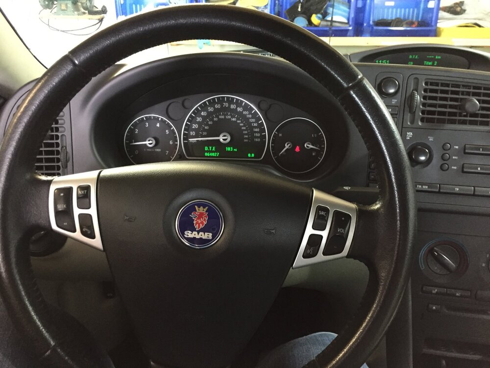

So, heute mit ein böschen Angst wegen Airbag erfolgreich das andere Lenkrad eingebaut! MFL funktioniert jetzt auch und die Fehlermeldung kann ich weg drücken und die Reichweitenanzeige sowie sämtliche Funktionen im Tacho BC gehen auch. Brauch nur noch die Tasten Kombination um Service jetzt manuell löschen zu können ...
