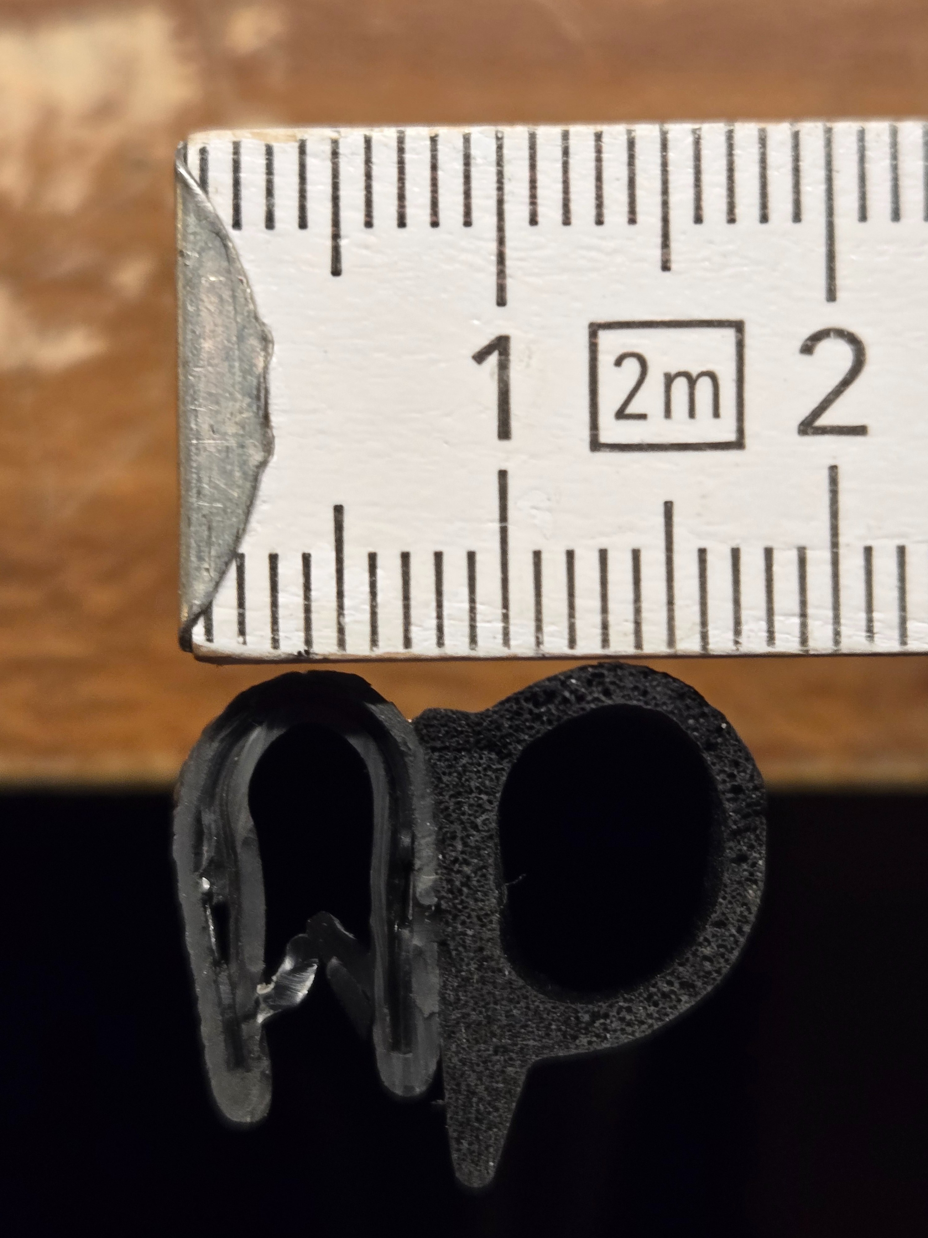

Ich bin inzwischen etwas weiter.
Als Dichtung hab ich ein aktuell verfügbares Profil genommen. Ich habe 4 verschiedene bestellt und dieses passte am besten und machte auch die Kurvenradien mit.
Suchbegriff "Kantenschutz DS8"

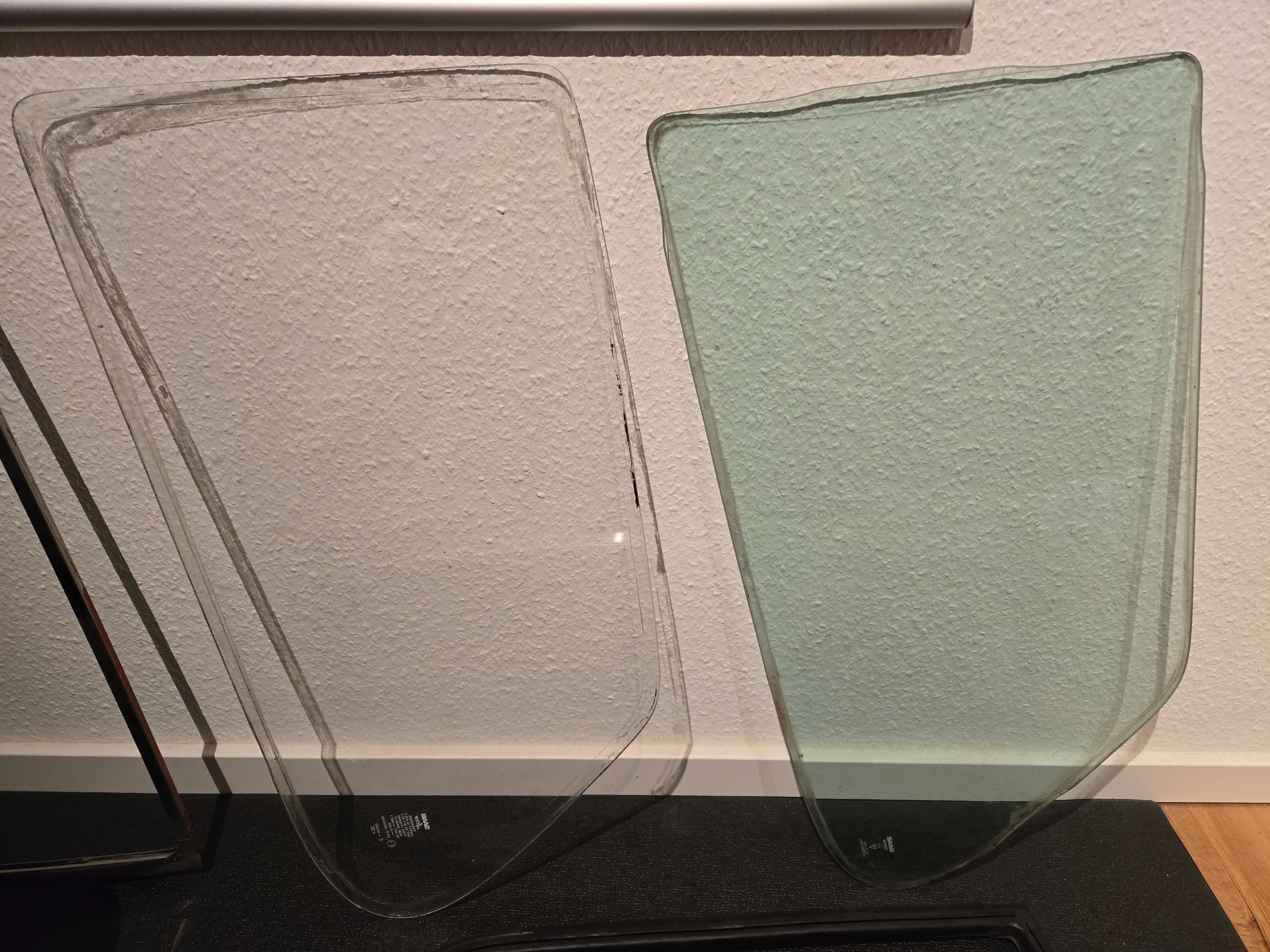

Sedan und CC Fenster unterscheiden sich!
Scheiben aus einem Sedan mit festem Fenster passen nicht in den Rahmen eines Ausstellfensters. Die Ausstellfenster haben diese Verjüngungen.
Bearbeitet von Inanime

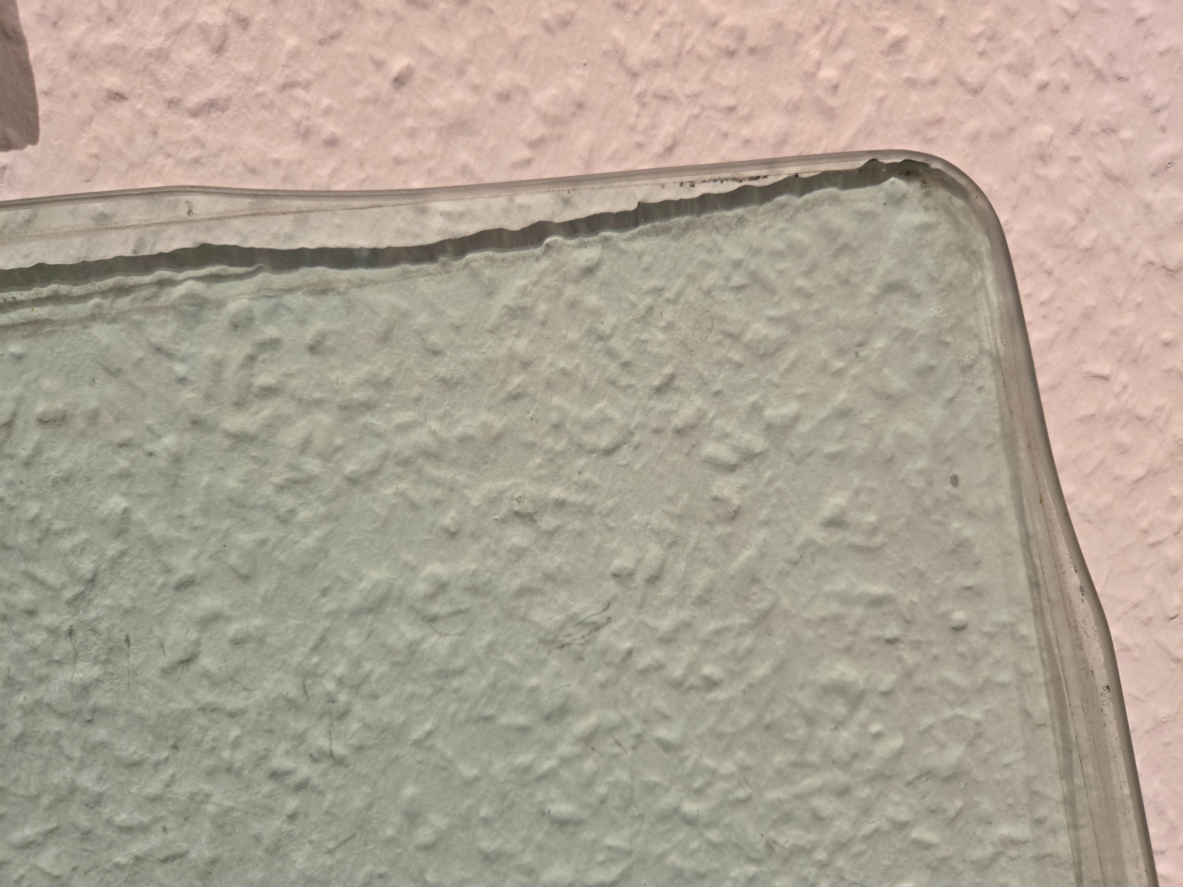

Ich habe für eine Seite 7 Löcher bohren müssen. 4 in die B Säule und 3 für den Griff in der C Säule.
