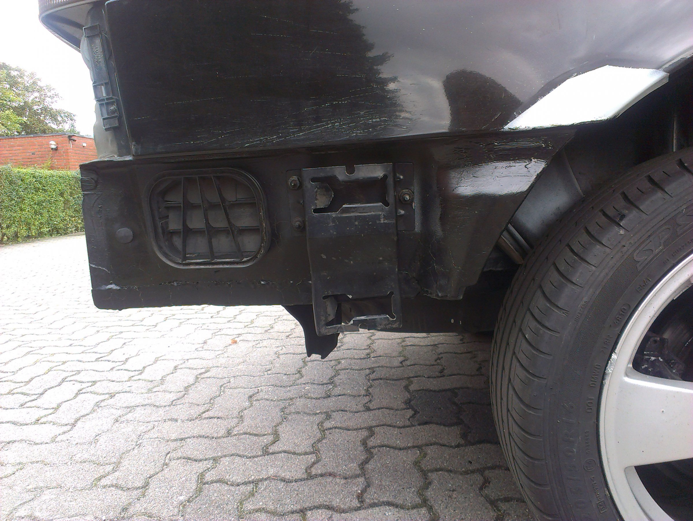

Sieht es bei Dir so aus wie auf dem Foto?
Genau das ist das gemeinte Teil.
Luft geht auch raus, aber anscheinend wenn die Klappen grad auf sind, lassen die auch Wasser rein.
Gummilippen verschmutzt, oder falsch herum eingebaut?
Sieht bei mir so aus wie auf deinem Bild. Also die Lamellen hängen oben und gehen unten nach aussen auf.

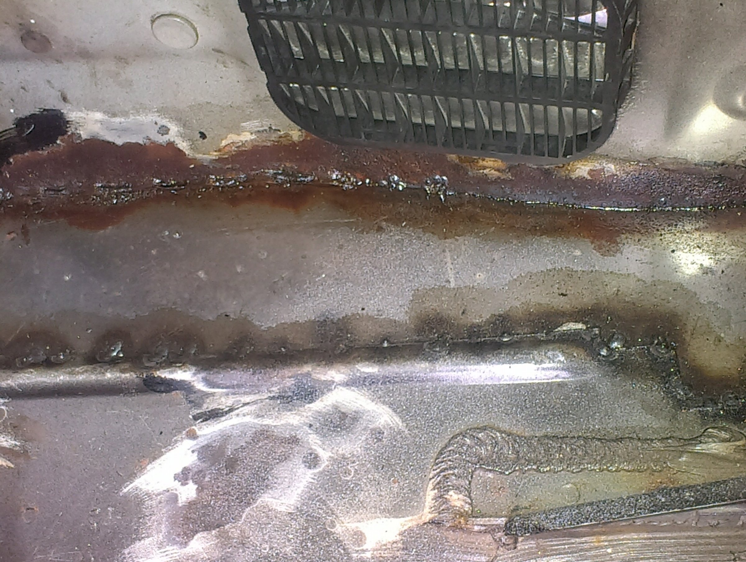

Hier das gemeinte Luftauslassgitter. Federbeindom sieht gut aus und war auch trocken.
Diverse kleine Rostschäden durch feuchten Innenraum. Wird alles beseitigt, Owatrol-Öl, Owagrundol und Chassislack sind schon da.
2016-05-1813_37_29.thumb.jpg.4c6c930850e8560a1862880ba965f001.jpg 2016-05-1813_37_39.thumb.jpg.23656feaa70cd9058d22f08e41f8d1a6.jpg 2016-05-1813_37_47.thumb.jpg.158b6122d2ff2fc41bce01a06a5a98bf.jpg
Hier sieht man die Rostschäden besser. So siehts aus, wenn man es zu spät bemerkt.

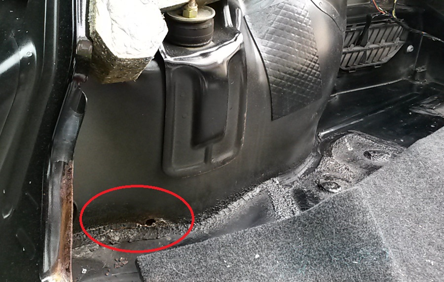

Ähm, was ist das im Kreis?
Bekomm ich das so raus ohne Stoßstangendemontage ?
Das im Kreis ist eine Durchrostung, da kam aber komischerweise kein Wasser rein, hatte mich gewundert.

Die Entlüftung kannst du so von innen rausdrücken (also plastiknasen eindrücken). Dann purzelt die raus.
