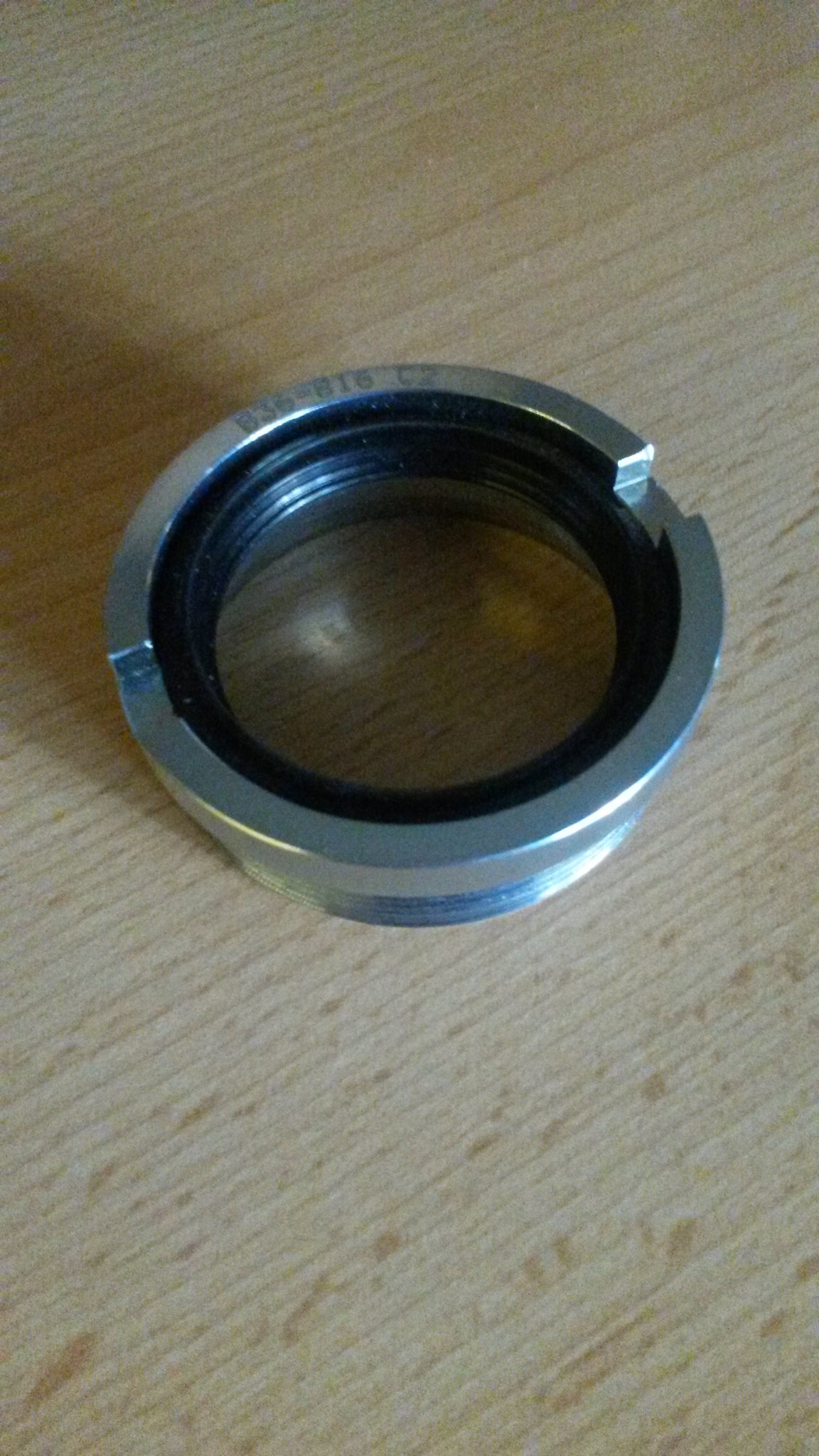

welches Werkzeug brauche ich für die Bilstein B8 vorne, bekomme die große Nuten-Mutter nicht richtig gepackt.

Die Mutter meine ich, hält die Patrone im Federbein.
Die originale hat ja einen Sechskant aussen.
Dir Mutter ist doch in #3 deutlich zu erkennen.
ja, hab ich aber erst nach dem posten gesehen. Danke für das Bild, da steht wenigstens die Teilenummer drauf.

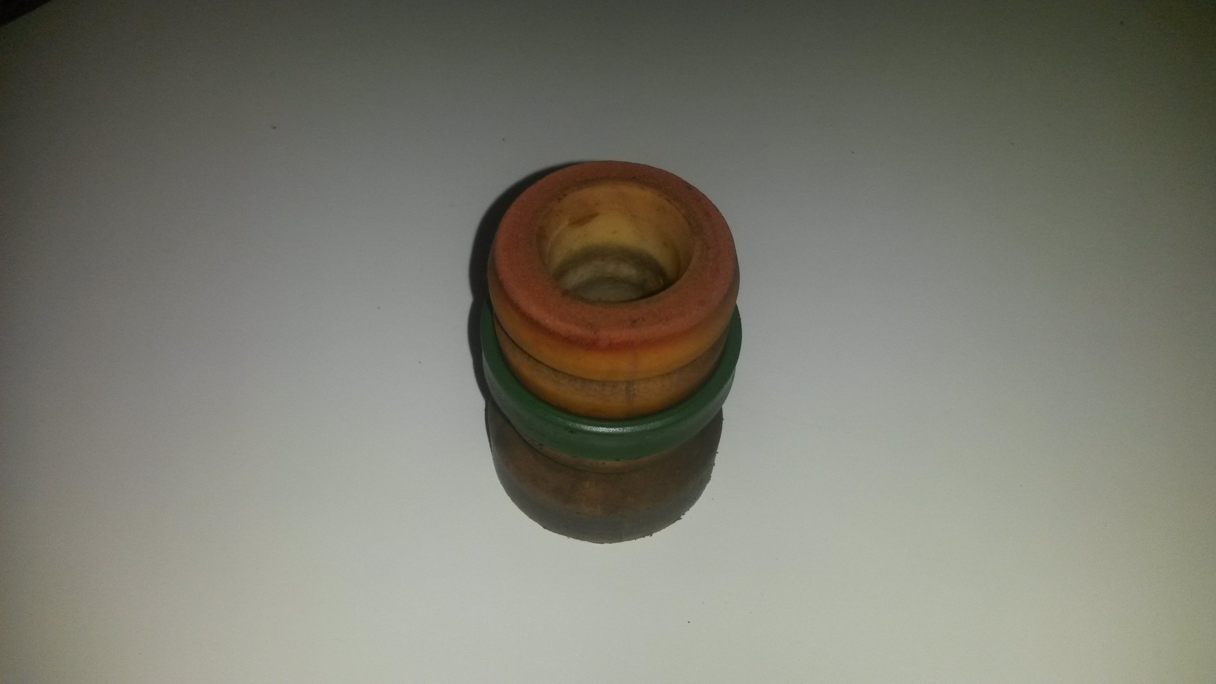

Gibt es für die B8 Dämpfer extra Staubschutzmaschnette mit einen speziellen Passring, weil die Serie kann man ja nicht mehr verwenden und bei
den Dämpfer ist ja sonst nichts dabei !?
Also bei mir passt die Staubschutzmanschette, nur der Anschlag wird nicht mehr verbaut, der ist im Dämpfer integriert.

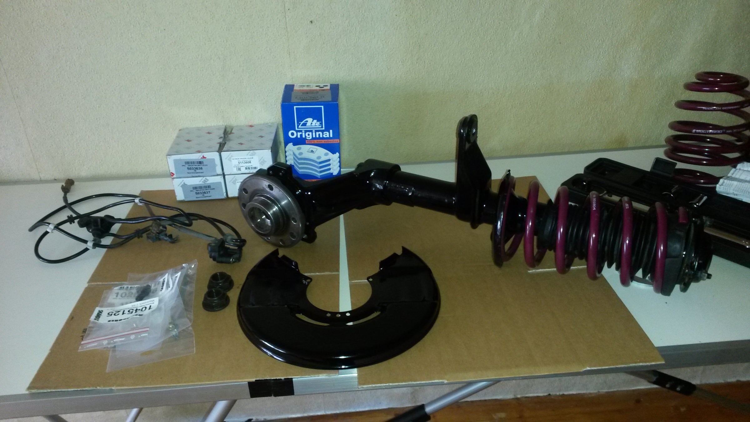

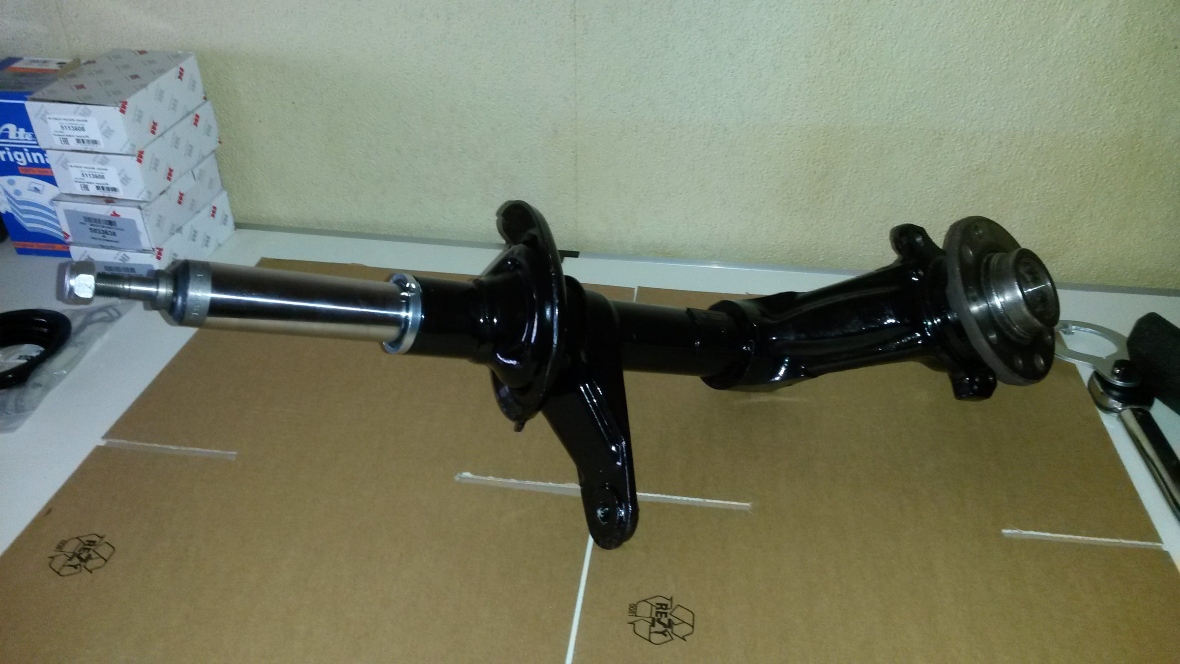

Endlich sind die Federbeine vorne fertig zum einbauen.
Das Anziehen der Patronenmutter mit dem geforderten Drehmoment hat mich doch etwas gefordert, zu zweit ging das dann aber auch.
Danke nochmal für den Hinweis mit dem Spezialwerkzeug Bilstein MS 08/6

Was hast du an der Staubschutzmanschette geändert, Serie ist das ja nur für eine dünne Kolbenstange vorgesehen oder gibt's da spezielle von Bilstein ?
Ich habe nur den Anschlagdämpfer weggelassen, alles andere passt.

Das Teil habe ich weggelassen, alles andere passte
