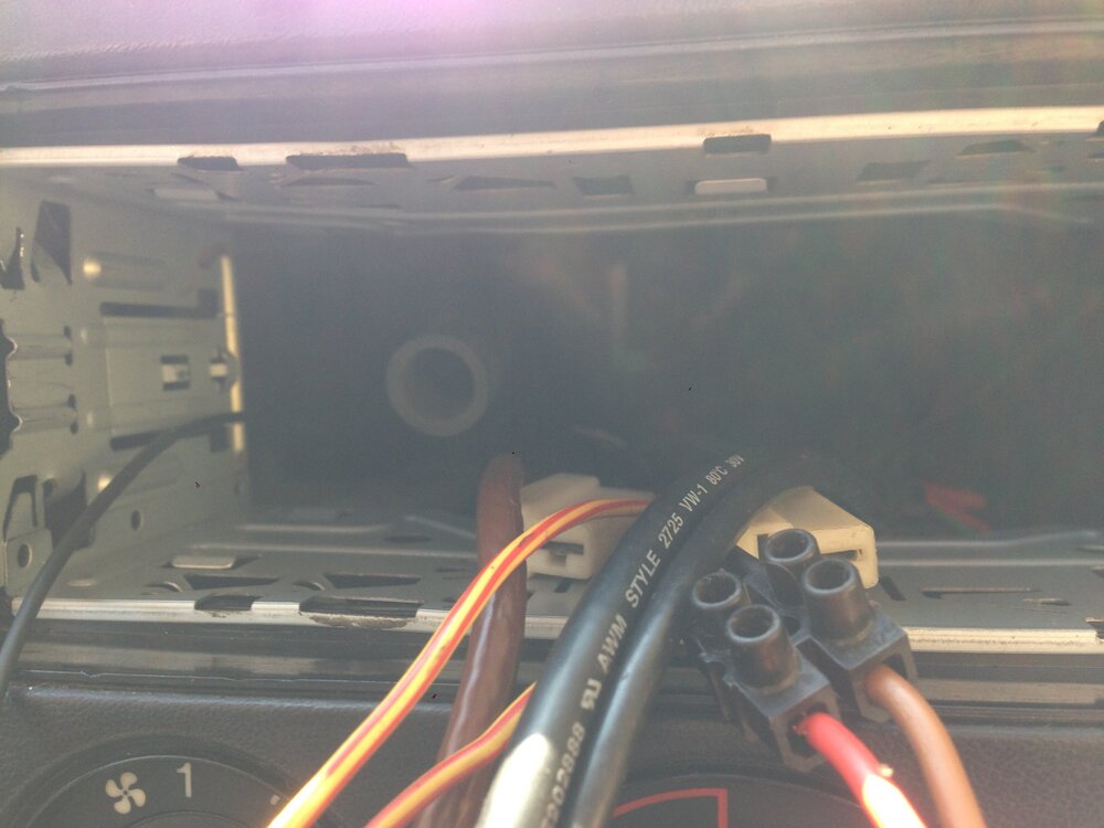

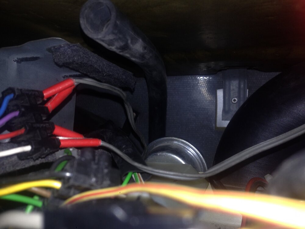

so der Schlauch sitzt wieder da wo er hingehört, ging ganz easy über die Lautsprecherabdeckung.

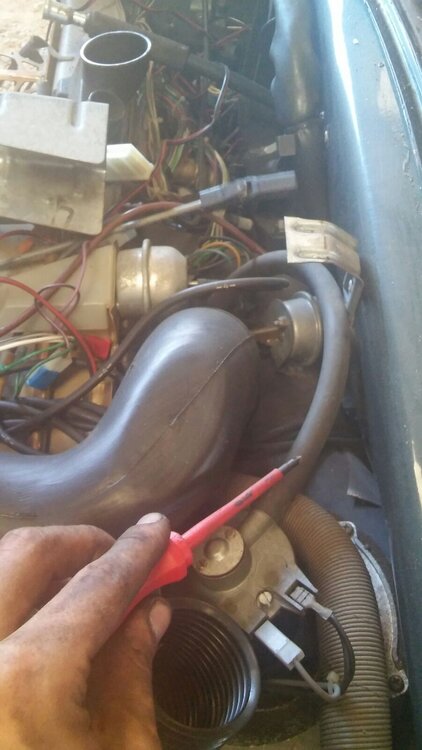

Letztes Problem der Lüftung ist jetzt nur noch, dass es aus der Linken Düse auch bei 0- Stellung zieht, alle anderen halten schön dicht.
hat dafür noch wer eine Idee?
Welche 0-Stellung meinst du? Die an der Düse oder am Verteilerschalter? Bei letzterem sollten auch alle Kabel angeschlossen sein, so dass bei 0 auch der Lüfter ausgeht.
0 am verteilerschalter, das Gebläse ist auch aus, es zieht nur durch, so kenne Inches vom 900er eigentlich nicht, von normalen Autos schon
