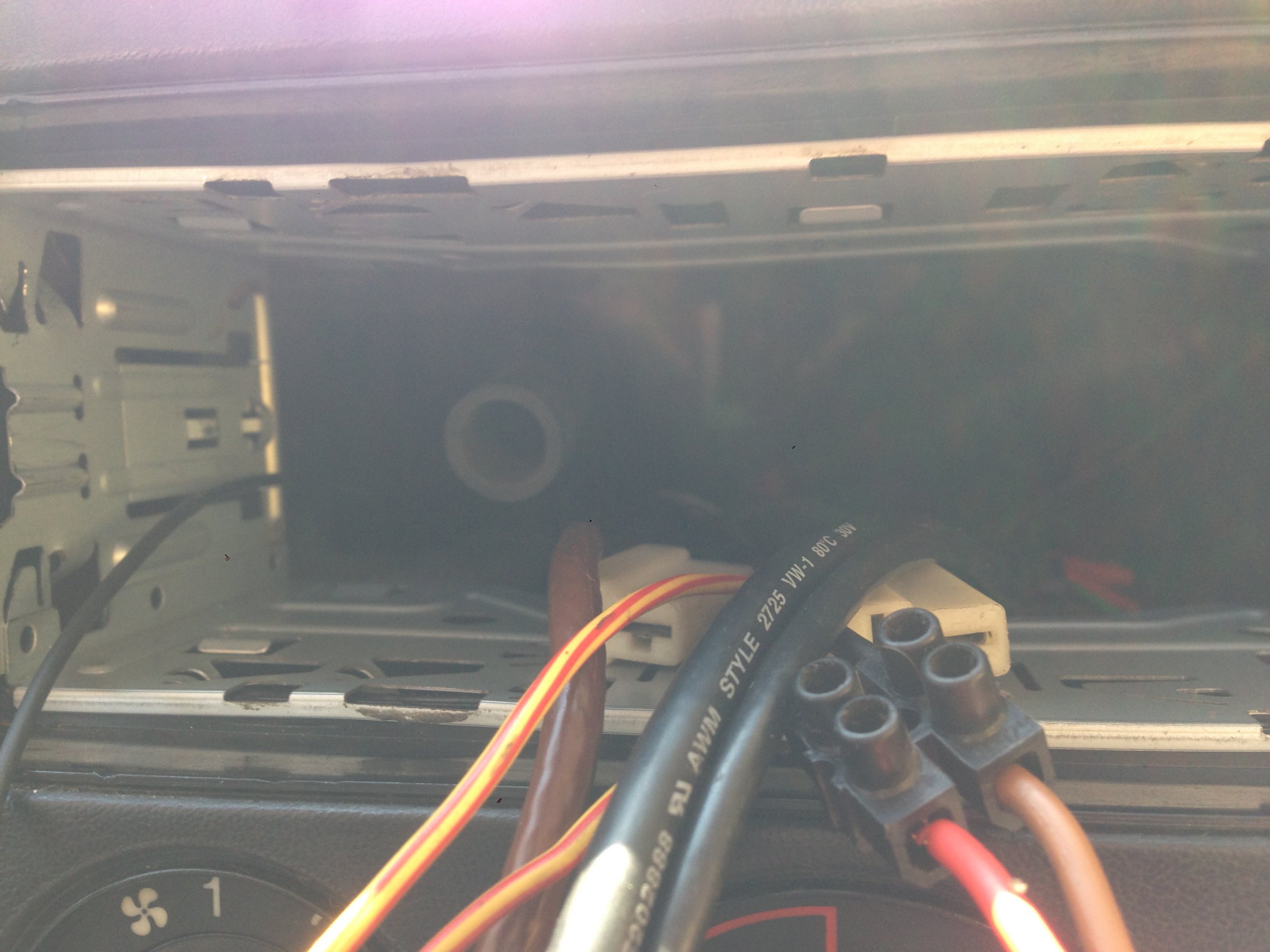

aber im radioschacht hab ich noch was spannendes entdeckt. einen dicken unterdruckschlauch der sich von links unten den Weg Richtung DIN Schacht bannt, aber dort jetzt lose ist.
kann mir jemand sagen wo der seinen angedachten Platz hat und was seine Zuständigkeit wäre...

Sind an der Rückseite des "Richtungstellers" für die Lüftung alle Schläuche aufgesteckt?
Kannst Du mit Hilfe einer T.-Lampe verfolgen wohin der läuft?
an dem Schalter sind alle Schläuche Drann, der gesuchte ist auch detlich dicker als alle anderen unterdruckschläuche die ich sonst so gesehen hab...
er geht links an der unterdruckdose für die lüftungsverstellung vorbei und verschwindet dann nach unten aus meinem sichtfeld

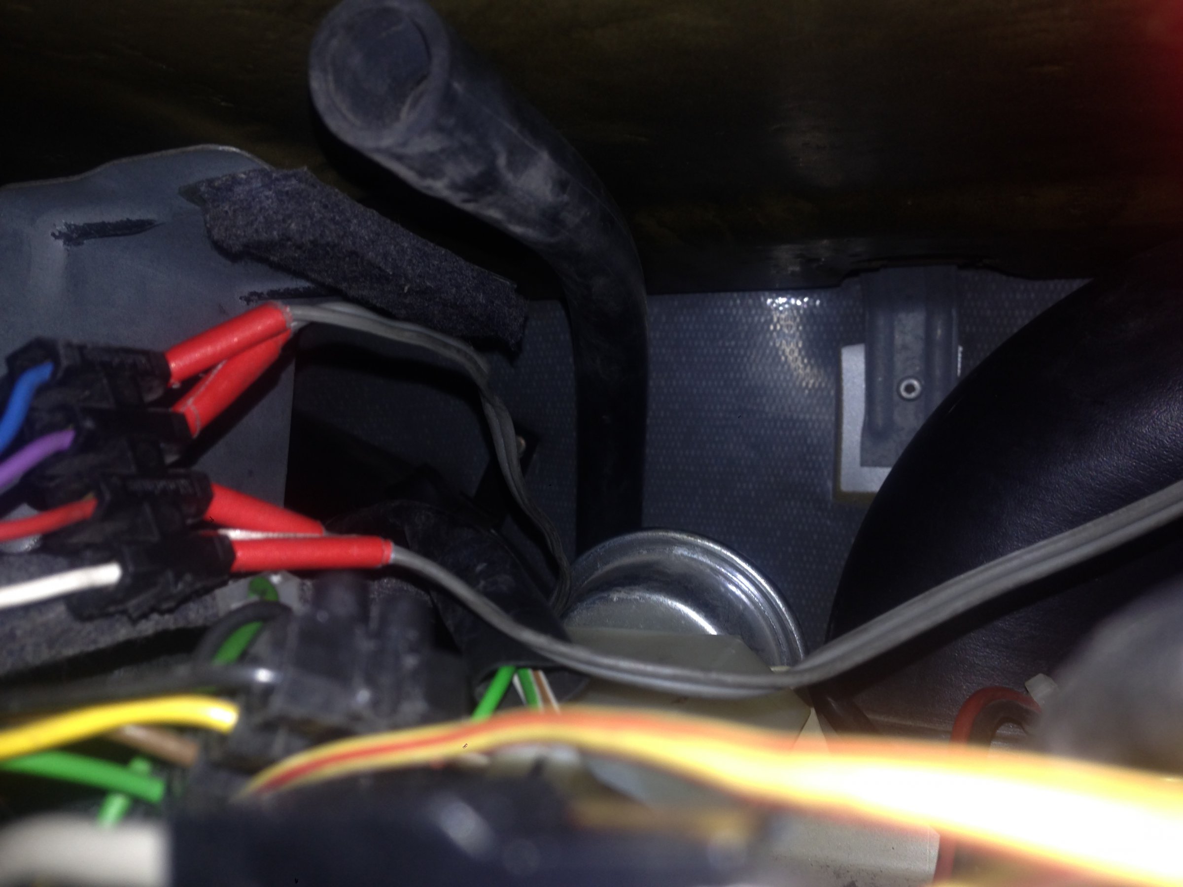

seltsam, hab jetzt mal alles wieder zusammengebaut, bis auf den Schlauch, und soweit funktioniert alles, wobei mir seit ein zwei Wochen schwankende Leistung ausfällt...
Vorne an der Spritzwand ist ein Schlauch durchgeführt. Würde mich nicht wundern, wenn den mal jemand teilweise erneuert hat und somit die Verbindung zum Ausgleichsbehälter futsch ist.

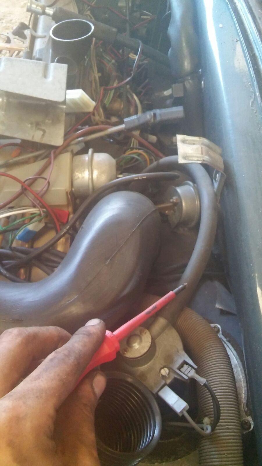

so hatte gestern die Möglichkeit bei einem schlachtfahrzeug zu schauen.
der dicke Schlauch, der bei mir lose ist, verschwindet bei diesem Fahrzeug hinter dem Handschuhfach und ist nicht lose.
kann mir mit der Info jemand sagen was wofür der jetzt verantwortlich ist?
glaubt ihr reicht für die rep. der Ausbau der rechten Lautsprecherabdeckung oder muss das ganze Brett raus?
Wahrscheinlich ist der für die rechte Düse gedacht. Was anderes ist dort nicht. Eventuell kommst du von unten besser dran (Kniebrett ist ja wohl noch draußen). Eine Taschenlampe o.ä. ist dabei sehr nützlich.
Könnte sein, dass das der Schlauch ist, durch den die überschüssige Luft entweicht bzw. eingesaugt wird (weiß gerade nicht, ob das Vakuum oder Druck ist), das verursacht ja das Zischen beim Umschalten. Dieser Schlauch endet frei hinter der Mittelkonsole.
so bei einem schlachtfahrzeug mal genauer geschaut. und gute Tipps bekommen, werde morgen versuchen das ganze über die Lautsprecherabdeckung zu erledigen.
[mention=6188]saab-wisher[/mention]: soweit ich weiß hängt an dem von dir genannten Schlauch noch so eine Art Ventil dran.
Nicht dass ich wüsste.
Hier ist der Verlauf der Schläuche beschrieben, hat mir auch mal geholfen.:
http://www.saab-cars.de/threads/schaltplan-unterdruckschlaeuche-heizung.11805/
Eventuell geht der zu der Umluftklappe "Nr. 1" im Motorraum? Hat das Auto Klima?

jep hat Klimaanlage und die Lüftung macht ganz komische Sachen, bin gespannt ob ich es schaffe
