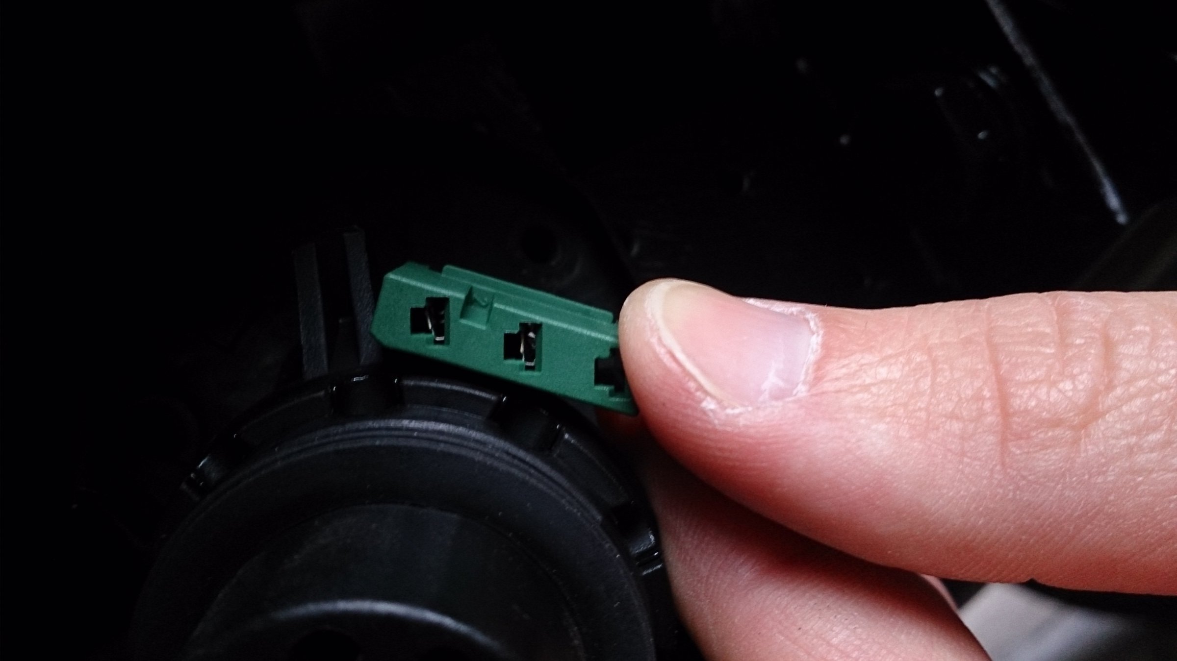

Also in der Anleitung steht folgendes zum Anschluss des kleinen Kontaktes in der Steckdose (Steckhülsengehäuse 3-fach). Warum macht man überhaupt einen drei Fach Stecker hin wenn nur zwei Kabel rein kommen asdf
So habe ich es auch zuerst angeschlossen.
Wie gesagt mit der Schaltung hatte ich keinen Kontakt zum Schalter.
Nun habe ich die Stecker getauscht.
Das ist doch ganz eindeutig andersherum als in der Anleitung beschrieben oder? Jetzt funktioniert alles.
Vielen Dank euch für die Unterstützung und möge dieser Thread noch ein paar Leuten weiterhelfen :top:
"Ansicht von Leitungsseite" Sicher? Vorne hinten oben unten links rechts drumherum... da kann das schnell passieren. Blöd, das da kein eindeutigerer Stecker verwendet wird.
Anyway: Glückwunsch und viel Spaß künftig beim Blinken! ;)
Schön dass es nun funktioniert. Ja, das liebe Problem mit der Ansicht, Stecker, Buchse, von hinten oder von vorne, viele Möglichkeiten die falsche zu erwischen.

Das mit den verschiedenen Ansichten habe ich noch gar nicht so betrachtet. Dann nehme ich meine Aussage, dass es ein Fehler in der Anleitung ist wohl lieber zurück und ändere es in uneindeutig beschrieben/beschriftet :biggrin:
