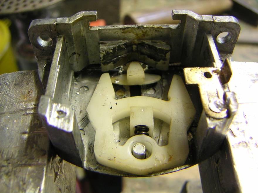

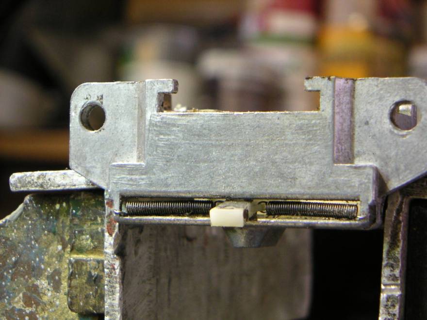

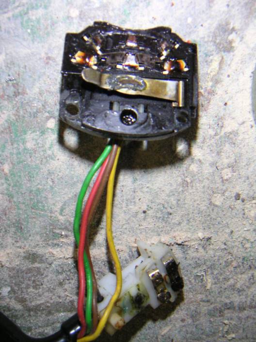

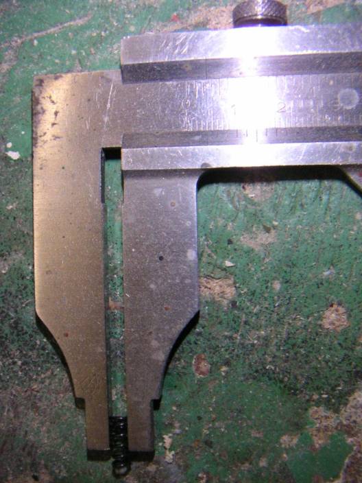

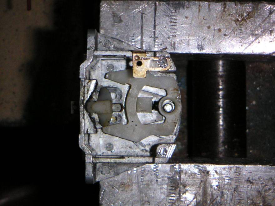

Hab das ganze mal auseinandergenommen... Fotos liefer ich die Tage nach. Hab an dem Rechner hier keinen SD Reader.
Beim Aufbohren der Nieten muss man doch recht vorsichtig sein, mir ist von dem Kunststoff was rausgebrochen. Werd ich wohl jetzt erstmal mit Epoxy wieder in den Urzustand bringen muessen.
Ich glaube bei meinem "eingebauten" Hebel sind die beiden Klemmfedern ausgeleiert, nicht die Rückstellfeder, wie bei dem Ersatzhebel, den ich gerade auseinandergenommen habe. Der stellt sich nämlich nicht zurück, der eingebaute, hält nicht in der Blinkposition.
//Tomas
Können wir nochmal kurz klären, wie die Federn genau funktionieren ?
Die "dicke" Feder hält den Hebel "eingerastet", oder ?
Die beiden kleinen Federn sorgen dafür, dass der Hebel rausspringt bei Lenkbewegung.
Aber wer sorgt für den Drang des Hebels wieder in die Mittelstellung zu gehen ?
Mein Problem ist, dass der Hebel von selbst wieder zurückwill, also nicht in Blinkstellung verbleibt. Bei meinem Ersatzhebel ist das Problem, dass der Hebel überall bleibt.
Hier die Bilder.
Wenn die kleinen Federn nicht richtig funktionieren (z.B. Einhakung am weißen Plastikteil kaputt), funktioniert die Rückstellung nicht mehr (wenn man aus einer Kurve zurückdreht...einseitig, wenn nur eine kaputt ist...
