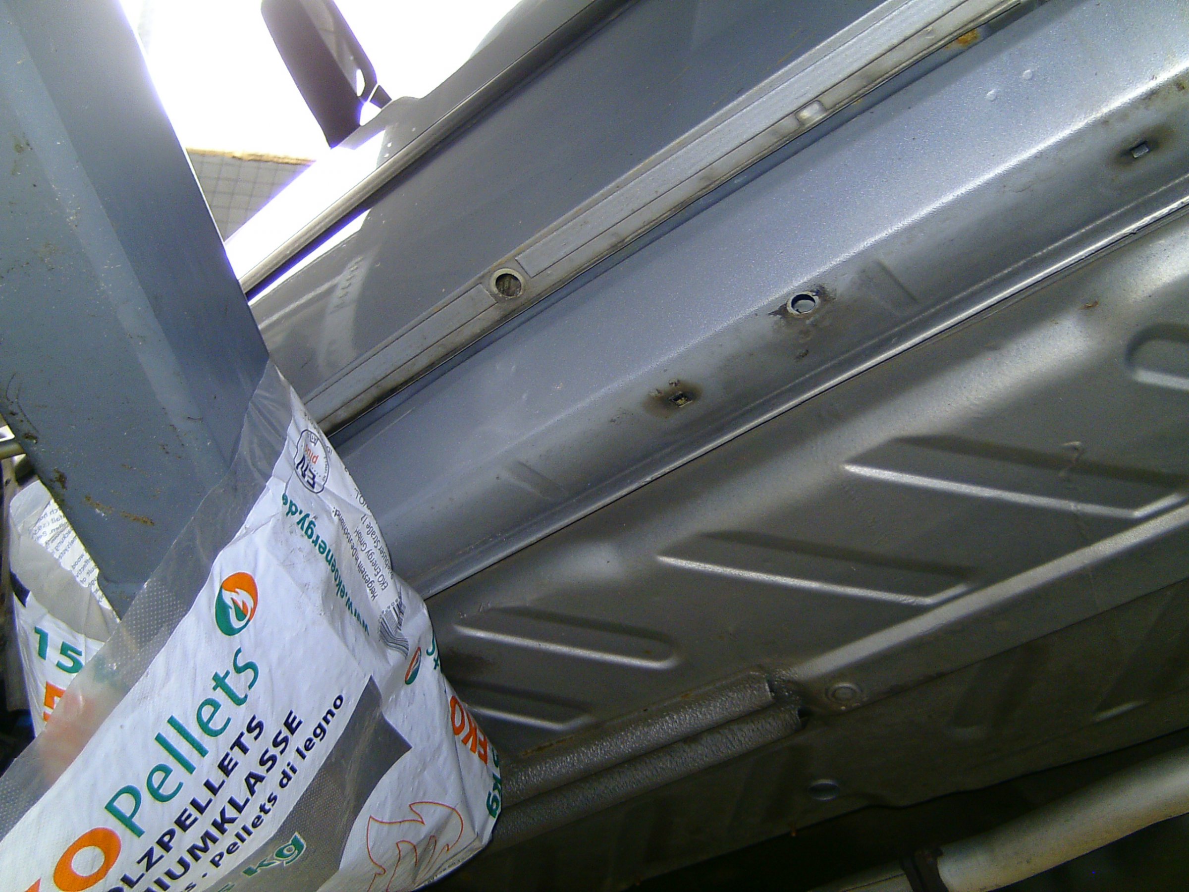

Hallo, bei meinem CS Aero kamen die Verkleidung runter. Dann war alles gut zugänglich (siehe Foto). Ich vermute, beim CC ist es ähnlich.
Danke, vor allem für das Bild - da sind gut die Gummipropfen und vermutlich auch die Entwässerungsöffnungen erkennbar, die sind unter der Kunststoffverkleidung am Unterboden.
