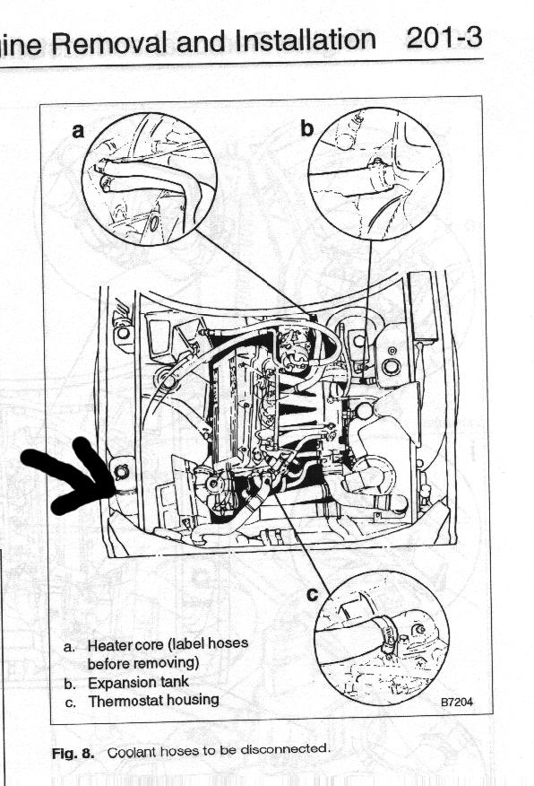

...Aber wo in aller Welt liegt dieser verdammte Druckschalter???
Rechts vorne im Kotflügel, ist auch ein Sichtfenster dran.
//To
kann da jemand mal n'pic posten..??
Frühestens morgen abend.... wenn ich dran denke :)
//To
cool, danke!!!

Hab mir voll die Mühe gemacht... Kamera da, aber Auto nicht... Bentley gesucht, gestöbert... gescannt, gemalt....Forum auf - Suche ACC Problem.... Forum: 9000
Argh....
Egal ->
Es gibt verschiedene Positionen des Druckwächters. Bei allen ist er aber auf der Trocknerflasche.
Ältere Saabs haben ihn vorne rechts hinter der Spritzwand (Aquarium), Nachfolgermodelle haben ihm vorne rechts unterm Verdichter an der Seitenwand.
In seltenen Fällen gibt es auch zwei Druckwächter
