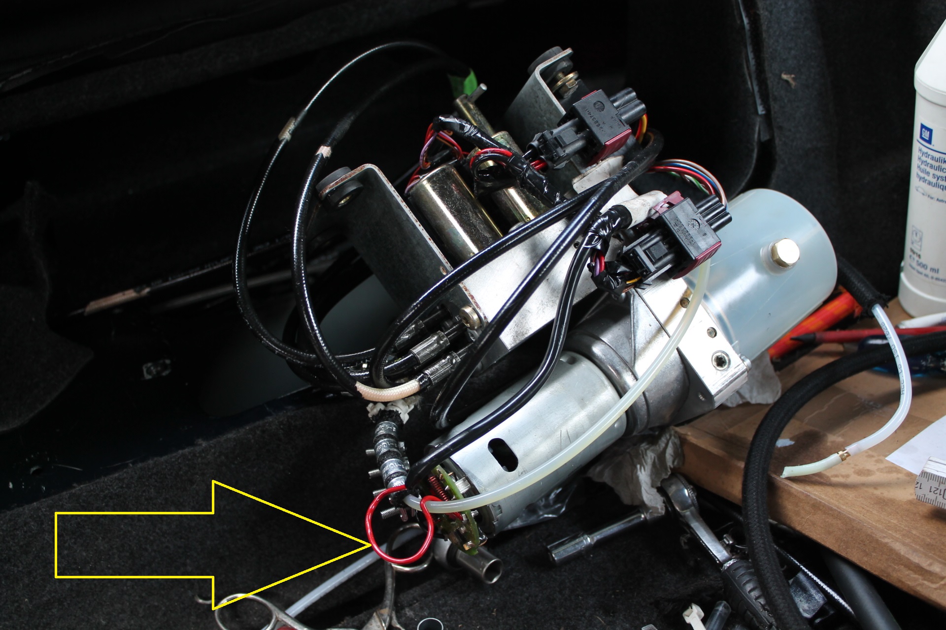

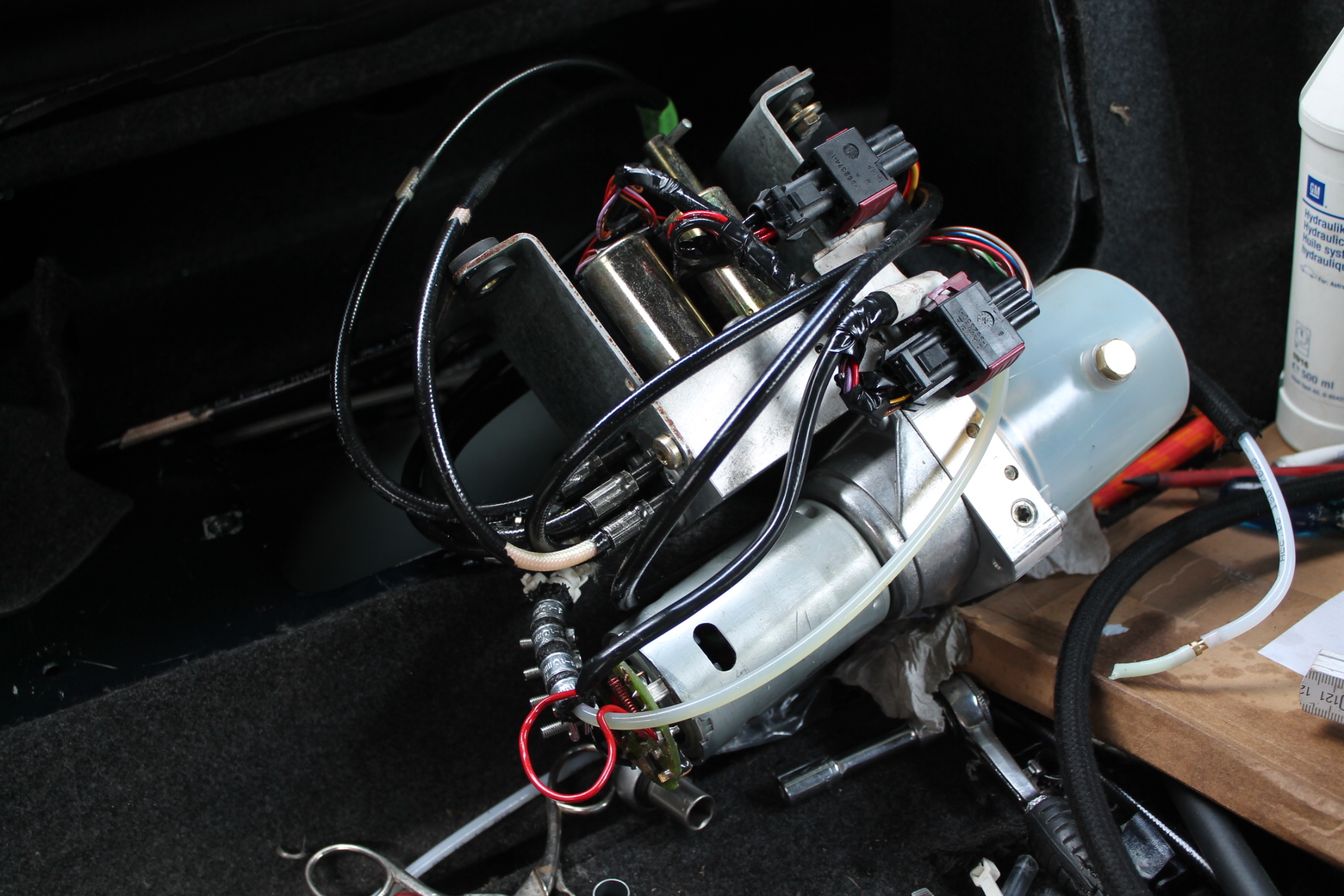

Na gut, versuche mal ein Foto...
oha, ich hoffe du hast noch die Motorabdeckung.
sieht wirklich schlimm aus, doll verbastelt der Kram, reinige den Kasten (Holm) in dem die Pumpe hängt, sollte sich schon Lack od Koservierung gelöst bzw weggespült haben unbedingt ern.

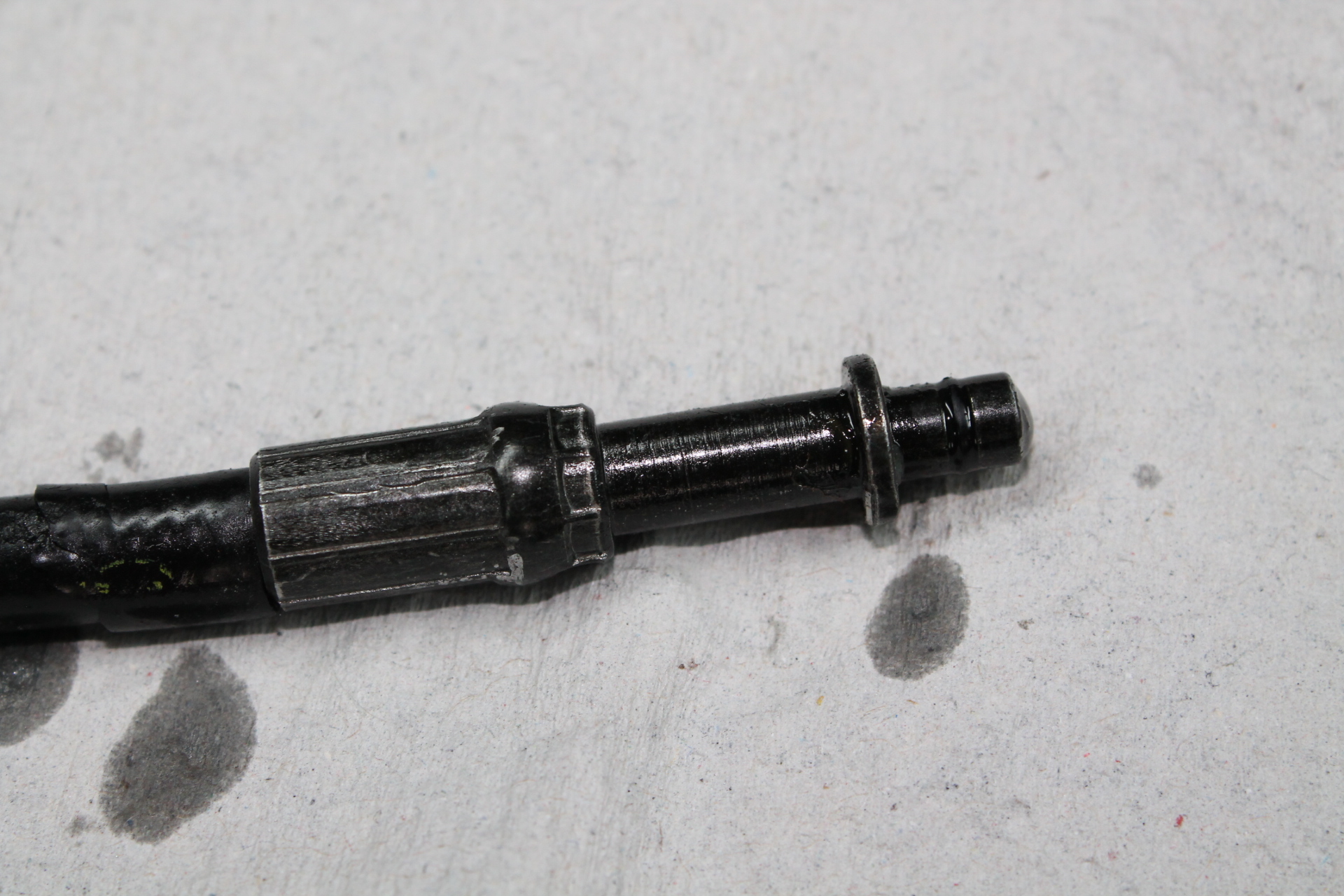

War beim Hydraulikservice. Die Schläuche sind nicht das Problem, die Anschlüsse an den Zylindern in den Seitenteilen auch nicht (Überwurfmutter) - aber die Befestigung in der Pumpeinheit. Laut Fachmann sollte man die alten Anschlüsse nicht nochmal verwenden, sondern das Ganze muß mit neuen Anschlüssen neu verpreßt werden. Er kennt diese Anschlüsse nicht, möglicherweise speziell Saab? Versuche ein Foto anzuhängen.
`Naja, das Anschlussstück zur Pumpe ist schon speziell. Nicht Saab aber vom Hersteller der Pumpe. Nur wenn ich das richtig sehe, dann ist die Presshülse zwei mal gepresst. Zuerst rechts schmal. Vermutlich hat das Rohr da eine Nut in die die Hülse dann eingepresst wird. Und dann die breite Verpressung des Schlauches. Ja, die Hülse kann man wohl nicht nochmal verwenden. D.h. es braucht neue, passende Presshülsen, das Rohrstück muss bleiben, nur ein neuer Dichtring. Alternative zum ersten Pressen wäre ggf. Hartlöten
Läuft das Verdeck überhaupt noch über die Ruftaste? ich sehe am Verdeckpumpenmotor ein zusätzlich angebrachtes Kabel.

Fast so war es gemeint, bei den Anblick der Leitungen u dem nachträglich eingebrachten Kabel, dachte ich eher an offene Ventile u einem Dauerdruck auf den Zyl.

Nachträglich angebrachtes Kabel?!
ja dieses.........oder ist es etwas anderes?
