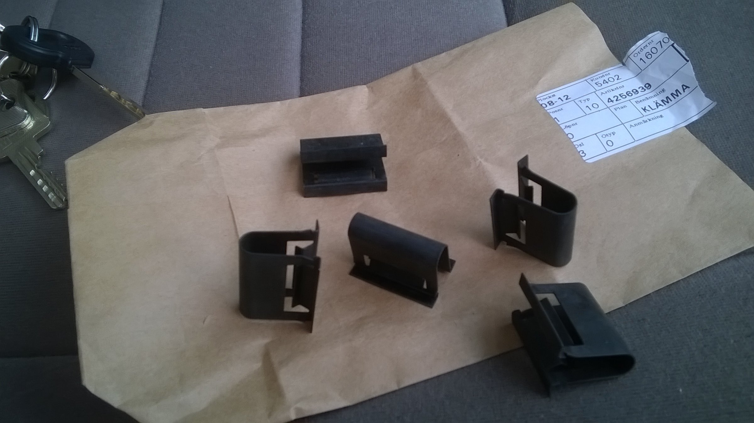

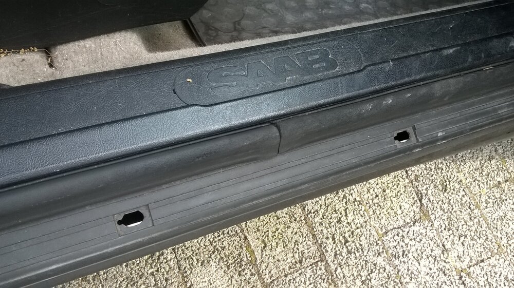

Einstiegsleiste9000.thumb.jpg.aa81001c967a03286c7db66cc0cc7552.jpg Einstiegsleiste9000.thumb.jpg.aa81001c967a03286c7db66cc0cc7552.jpg Hallo Gemeinde,
in den schwarzen Kunststoff-Einstiegsleisten des Dickschiffs fehlen schon seit Kauf einige der Kunststoff-Halteclipse (oder wie immer sie korrekt heißen...), die Leisten sind also mehr oder weniger lose. Meine telefonische Bestellung beim Vertragshändler war nur scheinbar ein Erfolg - unterstellen wir mal, ich habe mich nicht korrekt ausgedrückt. Bekommen habe ich jedenfalls die Metallklammern, Teile-Nr. 4256939. Meine Frage ist: Sind die fehlenden Kunststoff-Halteclipse noch neu zu bekommen oder nur noch vom Schlachter? Wenn ja, dann wäre natürlich die Teilenummer hilfreich, damit dann jedenfalls der zweite Versuch gelingt. Und wofür sind die Metallklammern Nr. 4256939 gut?
Die Metallklammern sind ebenfalls für die Befestigung der Trittleisten, damit werden sie von der Seite auf die Karosseriekante geschoben.

Hallo patapaya, danke für die superschnelle Hilfe! Ich denke auch, dass die Plastikclipse (Nr. 4102000) passen. Erstaunlich, dass solche Teile für die alten Karren noch verfügbar sind.
Das sind sie in #3 ... allerdings "verfügbar 0" :frown:
Kleines Update: 4102000 ist richtig - und die waren beim FSH sogar auf Lager! Nochmal danke für die prompte Hilfe
Ja, bei solchen Kleinigkeiten ist der Weg zum FSH oft zielführend und meist auch kostengünstiger, als dafür Versandgebühren zu bezahlen - sofern man einen in der Nähe hat.
Schön, dass du fündig geworden bist!
