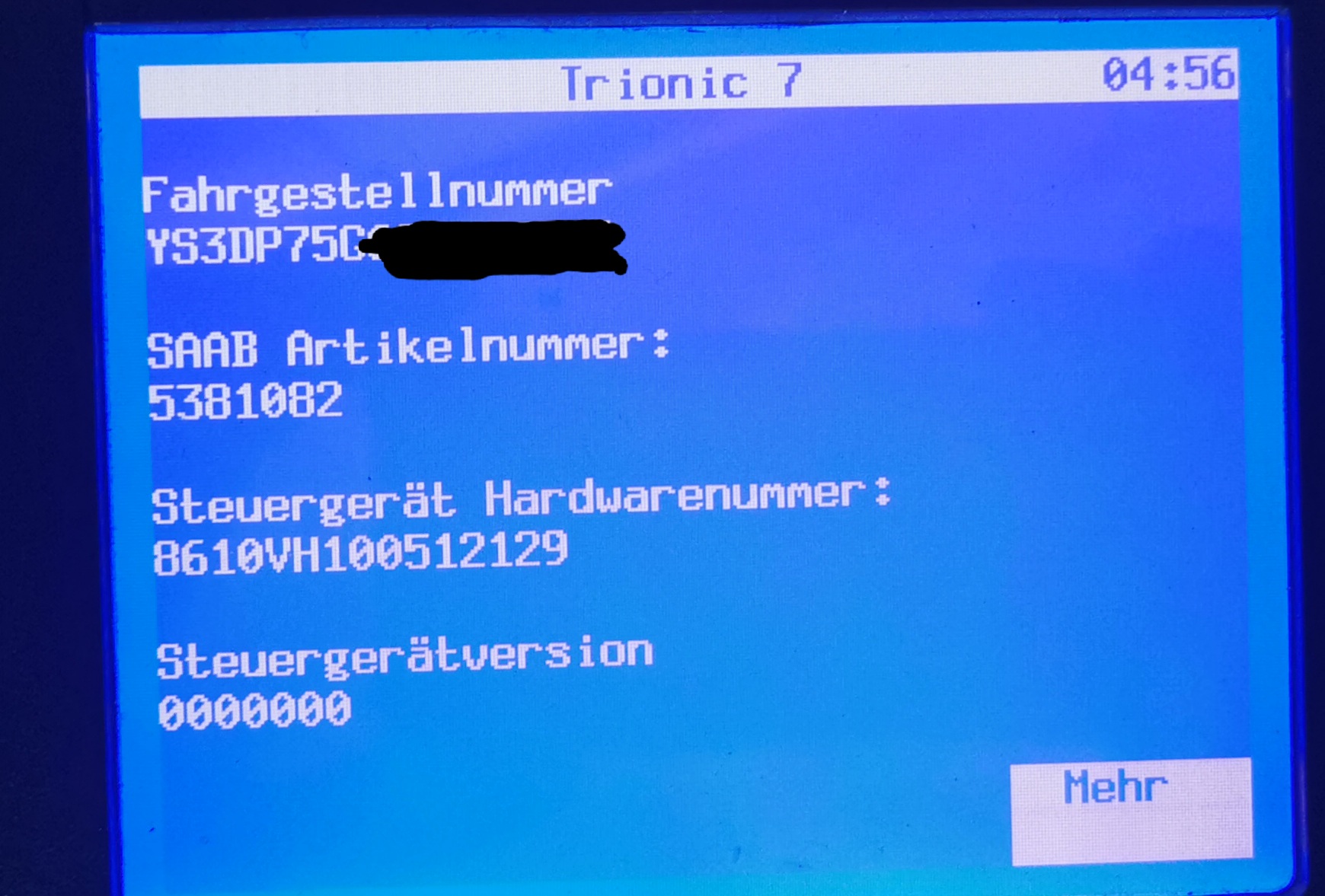

Ich bin noch am Finden einer passenden Pumpe (mind. 2.500 Euro für eine neue seitens Orio sind mir schlichtweg zu viel momentan) für meinen 2005er 2.2 TiD Kombi.
Kann mir wer mit Gewissheit sagen, welche SAAB Originalnummer und v.a. welche Boschnummer die korrekte Pumpe trägt (oder welche Boschnummern noch sicher im 2005er 9-5 2.2 TiD passen)?
Bei der Vielfalt der möglichen Boschnummern und verschiedenen Angaben verschiedener Anbieter bin ich verunsichert und möchte grad beim Tausch der Gesamtpumpe sichergehen, dass eine passende verbaut wird.
Ein TechII zum Freischalten der Pumpe(nsoftware) ist vorhanden.
Ein liebes Danke!
Kannst Du mittels Tech nicht auslesen welche Saab Pumpe (Steuergerät) verbaut ist? Pumpe und Steuergerät sind ja eine Einheit.

Das habe ich verstanden und beantwortet leider meine Frage nicht, weil ich auch für die passende Pumpe die passende Boschnummer brauche.
In diesem Beitrag behauptest Du noch, dass für Modelljahr 2004/2005 auch Pumpen von Opel-Modellen passen:
https://www.saab-cars.de/threads/2-2-tid-faellt-ab-und-zu-aus.59751/page-3#post-1476059
Welche Info ist korrekt?
[mention=9078]F.Aurelius[/mention] : Das kann ich mal probieren, Danke! Mal sehen, ob das TechII die Boschnummer der Pumpe auch anzeigt.
StRudel, wir können mal in nächster Zeit nachsehen, was auf der alten Pumpe draufsteht. Das ist dann ja die gleiche, die Du in "funktionsbereit" suchst.
Übrigens, der 9-5 fährt mit aller Hirsch-Programmierung und Reinigung von AGR und Drallklappen besser als je zuvor. Verbrauch 4,7 auf Langstrecke bei Tempomat 130, gemessen durch's Nachtanken! Inzwischen ca. 5000km problemlos gefahren.
wenn die Pumpe neu ist, ist diese mit Opel identisch
sobald einmal Programmiert, passt nur von andere SAAB, warum das so ist kann eventuell DL_SYS erklären
hier deine Pumpe, mit Bosch Nummer
https://www.ersatzteile-original.com/Opel/EINSPRITZPUMPE-Opel-Ersatzteil-5819054-93174504::136779.html
Schau doch mal was auf der alten Pumpe steht.
Die Teilenummer von Bosch ist 0 470 xxx xxx.
Bei einer Tauschpumpe 0 986 xxx xxx
Dann kann man prüfen ob die Nummer schon ersetzt wurde.
Du findest sie eingraviert an der Planfläche unterhalb der Zu und Rücklaufleitung
